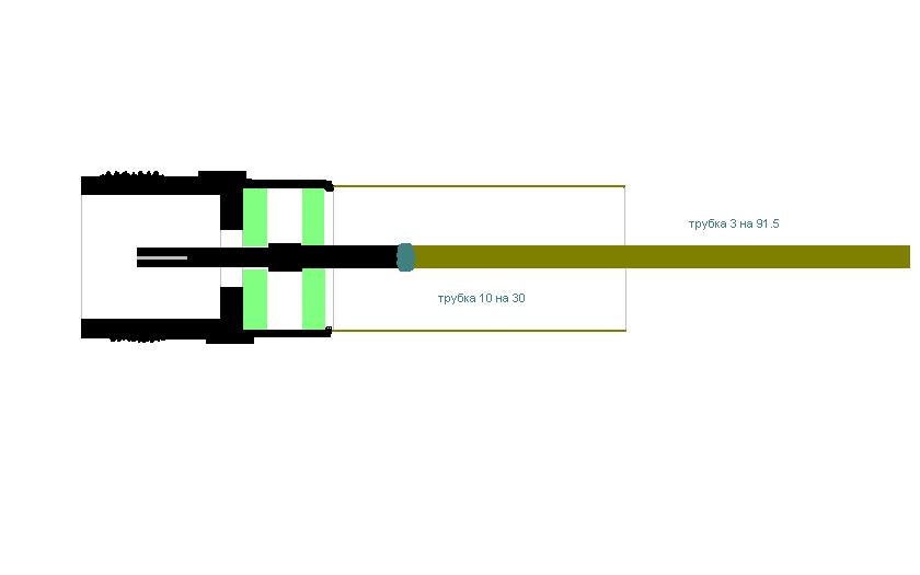

      Парни ,собственно вопрос по изготовлению .
      Есть разьёмы , один разобрал и задумался . Устройство моего разьёма такое , что если я припаяю 3мм трубку , то она будет продолжением самого внутреннего контакта разьёма ( выступающая часть для припайки кабеля в нём 3 мм ) т.е. получиться трубочка через припой "переходит" в контакт с тем же диаметром , с другой стороны контакт разрезан на заводе и вставляеться уже контакт разьёма папа.где-то посредине на контакте утолщение ( ну чтобы он не перемещался ) между двумя колечками изолятора. Дальше - от края , где будет паяться уже трубка 10 мм и 30 мм длиной , до дна 8 мм . Вот я думаю , играет ли роль вот это место в разьёме , где эти колечки вставленны. Получаеться трубка 10 на 30 продолжение самого разьёма , и глубина стакана получаеться длинней до дна , но в разьёмеуже чуть больший диаметр получиться , чем внутри трубки 10 на 30. Или мне взять в то место , где заканчиваеться разьём впаять шайбочку , внешний 11 мм , внутренний 4-5 мм , т.е. сделать дно на конце трубки 10 на 30 ?

          А чё те объяснять? Вроде и сам "политику" понимаешь правильно...
          Смысл в том, что внутрянка разъёма должна иметь импеданс 50ом, а трубочка 30х10 является трансформатором. Вот твоя задача соблюсти эти пропорции. А как механически это сделать - тебе видней. А принципе можно и часть разъёма использовать в качестве трансформатора. Подход у тебя правильный к вопросу, осталось грамотно реализовать в железе.

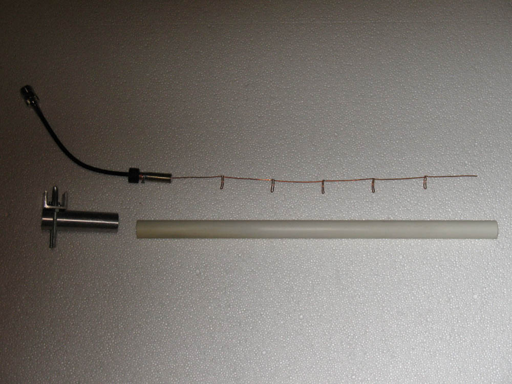

              Я часто делаю коллинеарки на 6.5дБи или 9.5дБи ,в которых кабель папрямую подключен к L/4 трансформатору(это полый коаксиал внутри медной трубки ф8 мм с запорным стаканом из латуни от гильзы винтовки Маузер98 времён войны) .Смотри фото( на ней коллинеарка 9.5 дБи в разобранном виде,Ксв = 1.1)

                Гм,uve,а нельзя-ли набросать узел нижний,с запирающим стаканом?

                    #54
                    mikus5mik,он на снимке по ссылке.Медная трубка(от кондиционера) длинной 37мм,Фвн=8.8мм одевается на эбонитовую втулку(на снимке справа).Предварительно снизу во втулку вставлен кабель(RG58CU),у которого 7мм расплетённой оплётки завёрнуты на тонкую часть втулки.Медная трубка плотно садится на верхнюю часть втулки с завёрнутой оплёткой.Оставшиеся 37-7=30мм трубки являются L/4 трансформатором.Для фиксации центральной жилы сверху устанавливается пробочка из пенопласта с отверстием по центру.Полотно антенны из медного обмоточного провода ф=0.8мм.Кабель фиксируется винтом М2.5(в потай) в нижней части(больший диаметр)эбонитовой втулки.Снизу медной трубки видно отверстие М2.5 для фиксирующего винта М2.5*4.Антенна соответствует своим характеристикам только после настройки на измерительном стенде.Без приборов не советую её повторять.

                              1976grizli, если Вы о той коллинеарке,что на моём фото,то у меня ни одна из сделанных, без настройки на Ксв-метре не заработала.Подстраивал изменением зазоров свёрток.
