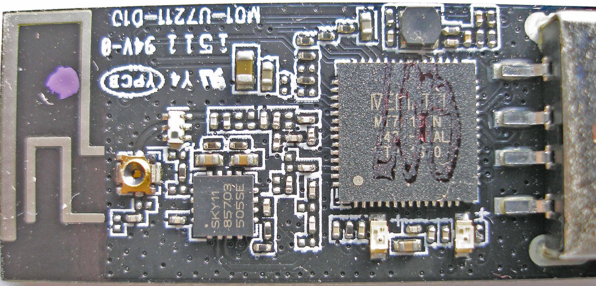

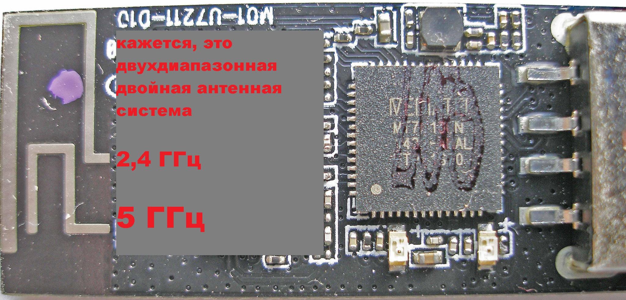

                            Здравствуйте! Прошу помощи? FRITZ!WLAN Stick AC 430. Спасибо! Нажмите на изображение для увеличения.
                              Если гнездо исправное, то по жёлтому кресту перерезать дорожку. На красное паять ЦЖ, где синее, немного подзачистить лак и припаять оплётку.
