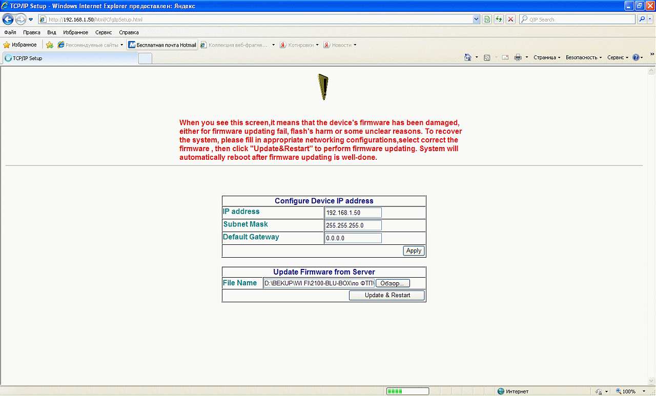

Цитата: Сообщение от romasvd да уж 1 используй направленные антены. 2. никаких сплитеров 3. кабеля покороче..( антенные) если надо ретранслировать куда либо используй две точки. питание типа passive POE какие растояния до объектов?? Фотки похоже вообще не кто не разглядывает. Расив РОЕ я давно освоил. бпшнки родные выкинул и повесил БП /АТХ отдельный и 12 пустил. кабеля не больше 25м используется. растояния : дальний линк 1500м ближние (2шт) по 400м кабеля и так огрызки по 20см фторопластовый 75омный посеребреный. и самый большой это 1метр БЕЛДЕН Н1000 с линком то, мало мальски все устаканилось(деревья облезли азимт поймали и тп) днем пинги до 10мс и то редко, под нагрузкой чаще). лапки все повыстриг (хотя и с ними все работало до черных моментов) даже пробовали поставить 3 точки доступа(2100ap+fa20 wa701+omni wa701+panel15) работающие на 2м 6м и 13м канале. каждая на своего абонента с шифрованием в режиме точка - клиент., но как подходит вечер начинаются чудеса с пингами и зависанием вебинтерфеса точек. тоесть она работает (с жутким пингом до 1000мс) но на веб морду даже по витухе не зайти пока питанием не моргнешь. вчера чудили с полным вырубанием и поочередным врубанием точек. вроде как длинк подгаживает но не так чтоб савсем. седня его выстрик. оставил 2 тр-линка (fa20 & omni). все точки в общий свитч втыкались. вот думаю может это роль играет. но главное что на любом канале в любом режиме по вечерам абзац настает. что же это заглушилка такая. СВЧ печь без дверки чтоль.
