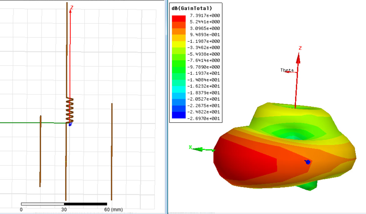

И с чего Вы взяли, что с несимметричным активным элементом нельзя использовать директор и рефлектор? Очень даже можно.
Коллинеар приведённый на Вашем фото имеет усиление около 5 дБi. Если к нему добавить рефлектор и директор, усиление составляет около 7,39 дБi.
Другой вопрос, что нужно правильно выбрать место установки добавочных элементов вдоль полотна излучателя( в место с максимальными токами). Также нужно понимать, что меняется входной импеданс антенны. На скрине пример такой антенны, запорный стакан я смоделировал тонким отрезком провода 0.25L
Размеры остаются прежние, как из расчета для диполя с запорным стаканом?И с чего Вы взяли, что с несимметричным активным элементом нельзя использовать директор и рефлектор? Очень даже можно.

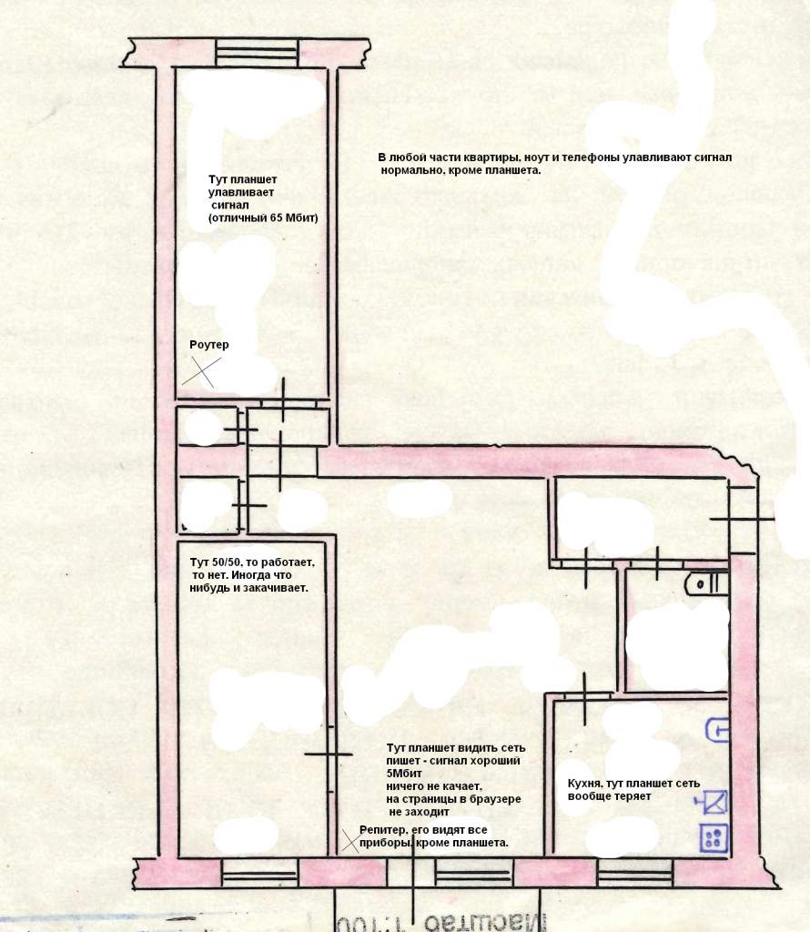

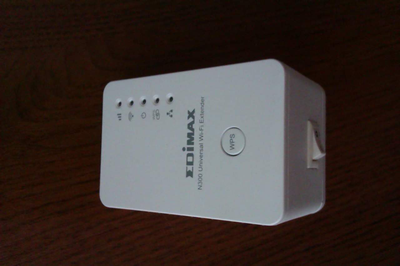

Снова добрый день!
Если я правильно понял, то роутер можно вообще не трогать.
Ну, возможно только если на антенну роутера сделать насадку типа яги (как на фото в предыдущем посте). Если конечно она сработает.

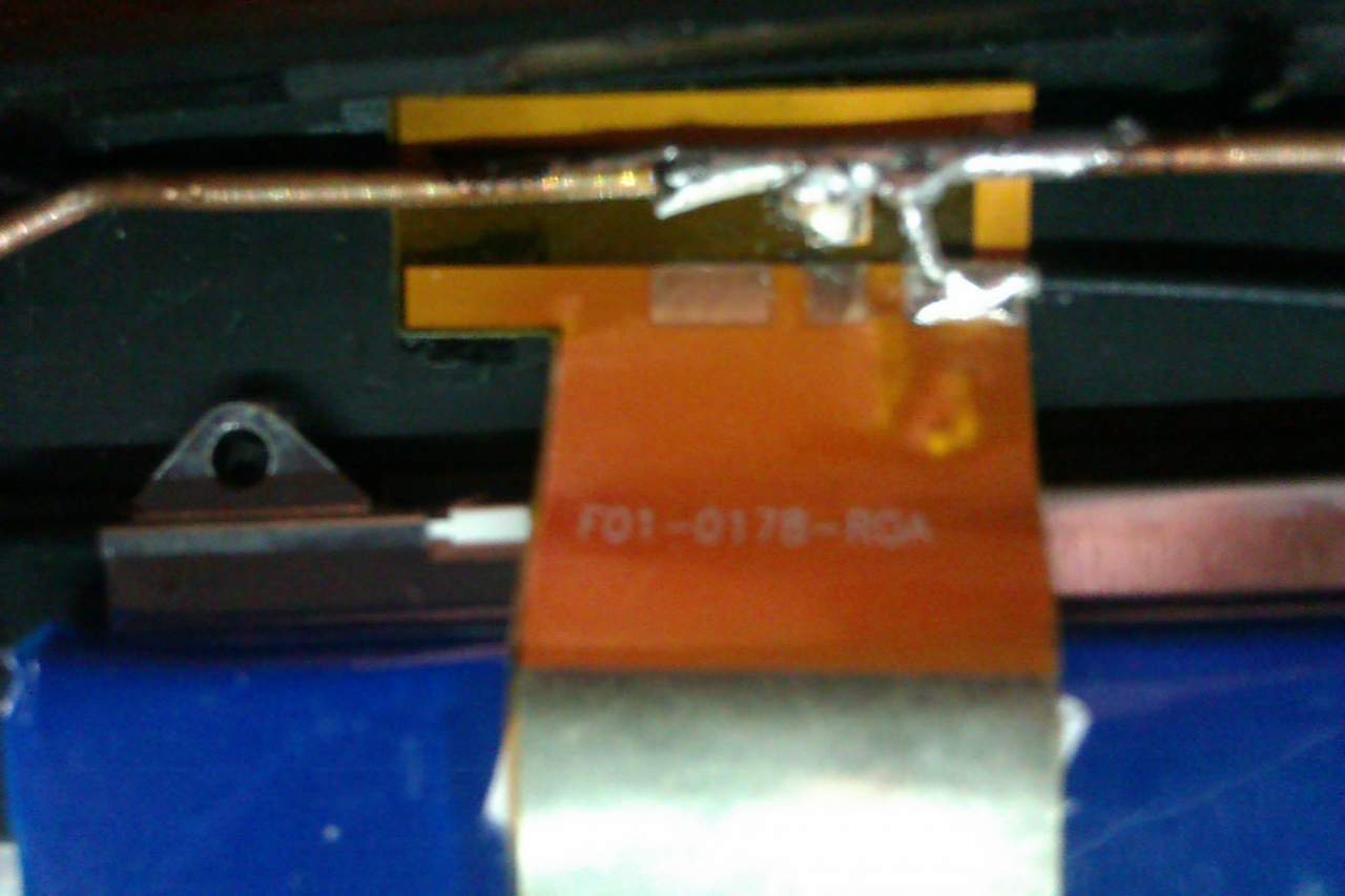

Вот план квартиры и то как в ней улавливает планшет.

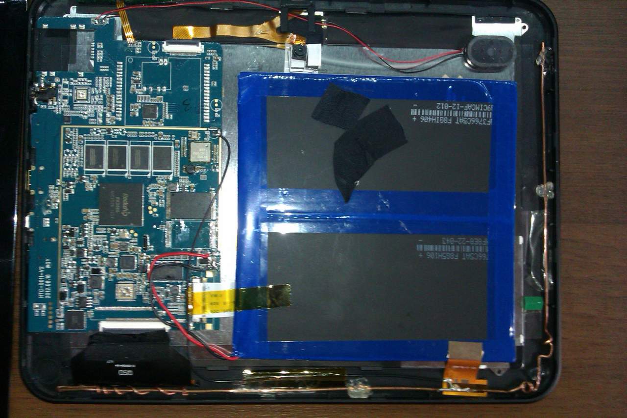

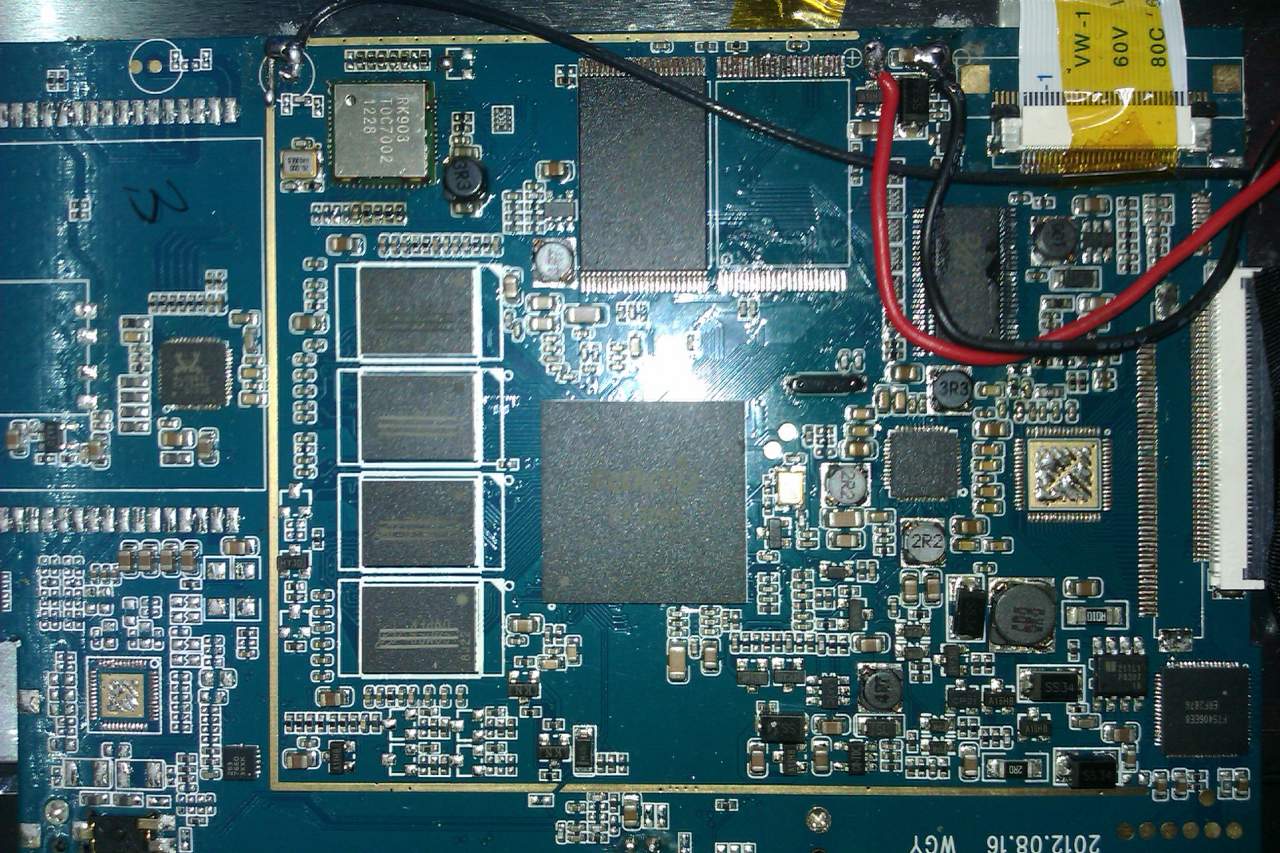

Дело в самом планшете (точнее в антенне планшета). Что-то можно установить взамен этой антенны, которая в виде пленочки? Что-то самодельное.
И все таки, почему планшет не видит репитер? Есть предположения? Ведь все остальные девайсы его видят.
Просто нет желания тратить лишнее. :) Думаю такое желание есть у всех. :) Зачем тратить лишнее, если можно что-либо создать своими руками!

не сработает. По сравнению с штатным штырем она даст усиление 3 дБ туда куда направлена (это равноценно увеличению мощности в 2 раза - на 100%)Ну, возможно только если на антенну роутера сделать насадку типа яги (как на фото в предыдущем посте). Если конечно она сработает.
Но это не то что вам нужно. Между уровнями где "уже почти не ловит" и "ловит хорошо" разница составляет не менее 20 дБ (в 100 раз по мощности), а перекрыть такое под силу только параболическим антеннам.

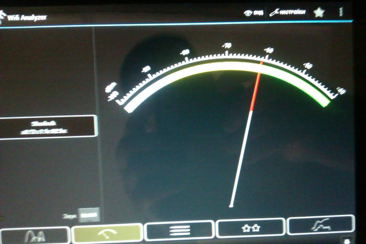

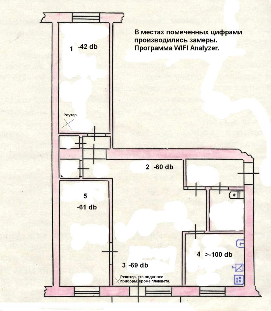

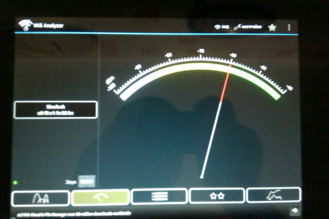

Чтобы точнее знать что и как - установите на планшет программу "WiFi Analyzer" (или любой другой аналог, их в маркете много) и скажите силу сигнала в децибелах по квартире.
Заодно сами убедитесь что 3-5 и даже 10 дБ никак не спасут отца русской демократии.
Касательно совместимости репитера - может несовместимость по режиму, например выставлено "40 Mhz only" а планшет умеет только 20 МГц. Или последние номера каналов бывает планшеты/смартфоны не поддерживают (12+ )

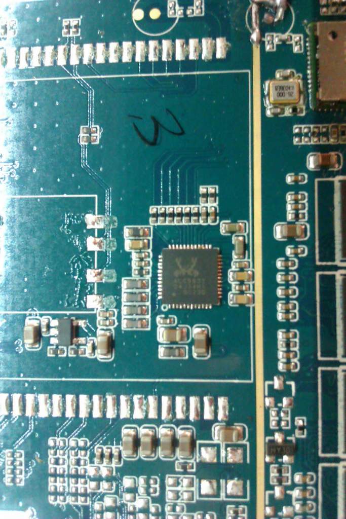

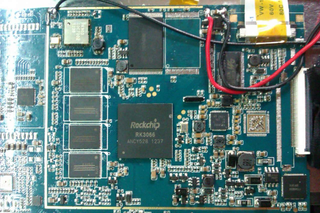

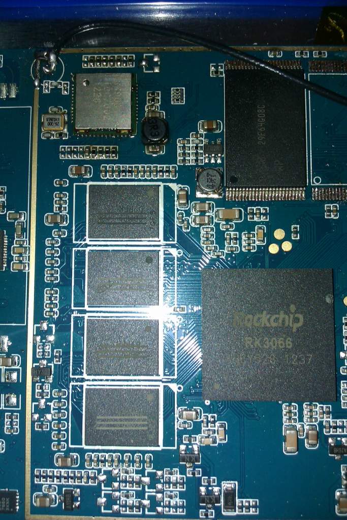

Судя по всему в планшете просто брак. Штатная антенна не плохая, и лучше вы не сделаете. Просто где-то вкрался брак. Коротит чего, или наоборот не пропаяно. Или поджарреные входные цепи.Что-то можно установить взамен этой антенны, которая в виде пленочки? Что-то самодельное.
Если замените антенну не факт что брак устранится.
Если замените антенну не факт что сможете спроектировать лучше чем существующая.

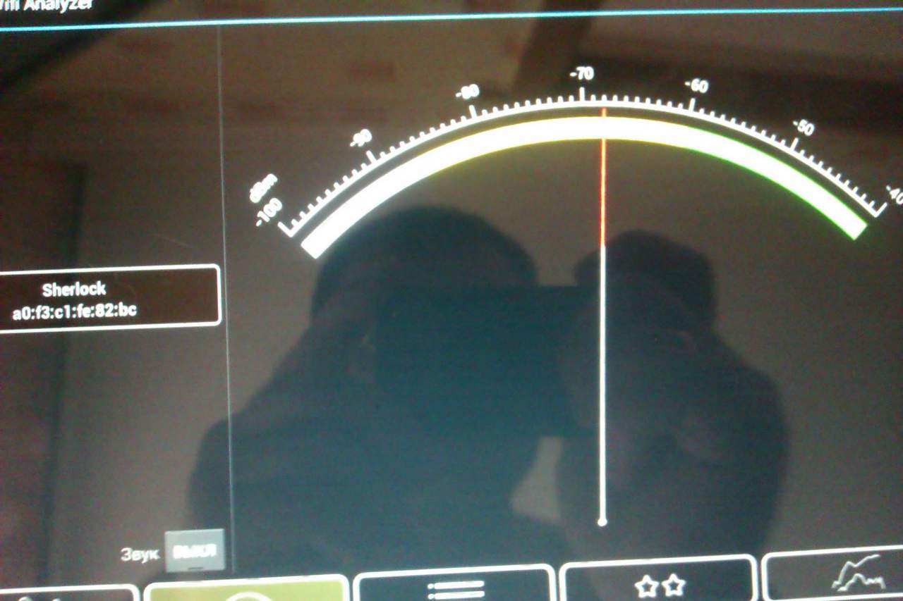

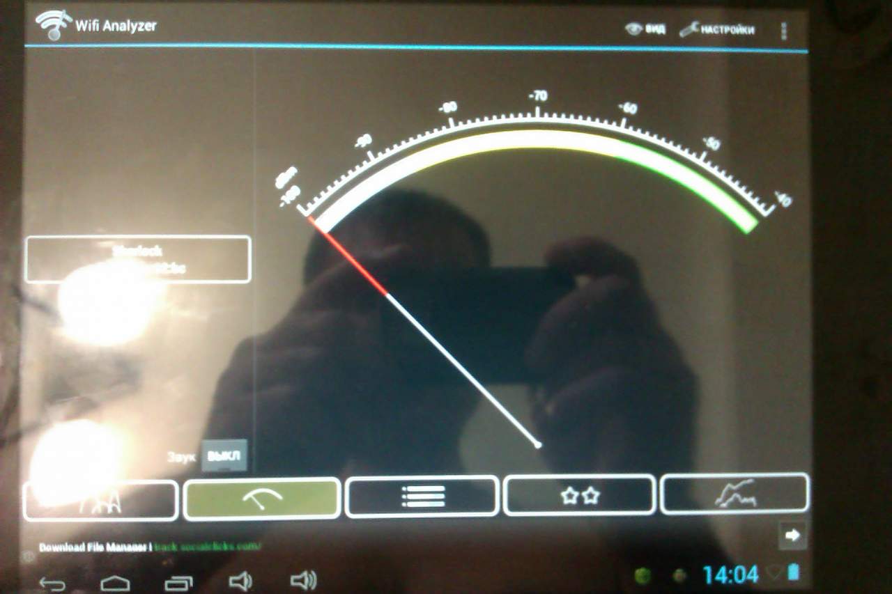

Сигнал сильный. -68 и больше это уже достаточно для соединения на максимальной скорости (G54, N73 или N150).

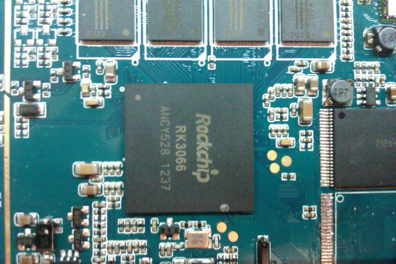

Исходя из того, что планшет ловит очень сильный сигнал, а связь рвется - в планшете нормальный радиоприемный тракт (RX) и нормальная антенна, но бракованный/подгоревший TX.
В некоторых роутерах в разделе "Станционный список" можно глянуть на каком режиме соединился абонент. Колонка MCS - от 0 до 7.
Если планшет показывает сильный сигнал (-68 и более это достаточно для режима MCS-7), а соединение на каком-то 0..2 это значит что у планшета мизерная выходная мощность, из-за бракованного или сломанного TX
Симулятор не врёт. У меня рефлектор длиной 68 мм на удалении 30 мм от оси антенны, директор длиной 50 мм на дистанции 20 мм.Сообщение от plyrvt Посмотреть сообщениеРазмеры остаются прежние, как из расчета для диполя с запорным стаканом?
SWR < 2?
Я двигал Ягу (R=56, D=50mm, 39 / 24 мм расстояния) по такому штырю и ничего полезного не добился
Извините за нестрогие формулировки, тема явно для новичков, поэтому формулировка "на пальцах"
Изменение импеданса есть, но по моей модели оно улучшает Ксв, т.к. этот коллинеар имеет входной импеданс более 50 Ом, Директор и рефлектор приблизили его к 50 Омам.
Для уточнения нужно провести полное моделирование с диэлектрическим чехлом и стаканом, кабелем и корпусом ТД.
Я хотел только показать возможность получения усиления от несимметричного излучателя с помощью рефлектора и директора.
.... Колонка MCS - от 0 до 7... в 741 этого вроде нет.Может в планшете есть адхок?
.... бракованный/подгоревший TX...Судя по схеме квартир планшет ловит переотражёнку.При испытании направленных антенн вылавливал хороший сигнал АР находящихся в противоположной стороне но либо не мог подключится либо рвалось (а тут кап. стены)
