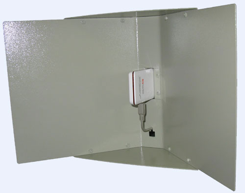

          будет
          будет что то ... что естественно пользователя не устроит.
          поскольку у модема ДН круговая ... а следовательно и КИ маленький.
          гораздо лучше (14 dBi ) если так как на фотке :to_becom:

              1111 ivan, Вы этот уголок пихаете во все темы! Повторяю ещё раз - нет у него такого усиления и быть не может!!!

                Я ничего не "пихаю".
                Здесь курилка в которой что то обсуждают.
                И привёл то на чем уже 1.5 года сам работаю (UMTS-2100)
                Реальное усиление такого "комбайна" проверяется при помощи
                программ mdma или wlanexpert-umts которые показывают
                уровень принимаемого сигнала в dBm :new_russ:
                Что сам намерял то и говорю
                  #53
                  1111 ivan, не злись! Просто этот уголок выложен сразу в двух темах. Ни одна программа не может оспорить теорию! Более того единичные замеры в каком то одном конкретном случае - это не показатель. Вы могли таким рефлектором просто отгородиться от помех и тем самым повысилась чувствительность приёмного тракта - вот и показания такие! А на практике , если фактическое усиление антенны приближается к расчётному, то это большая удача!
