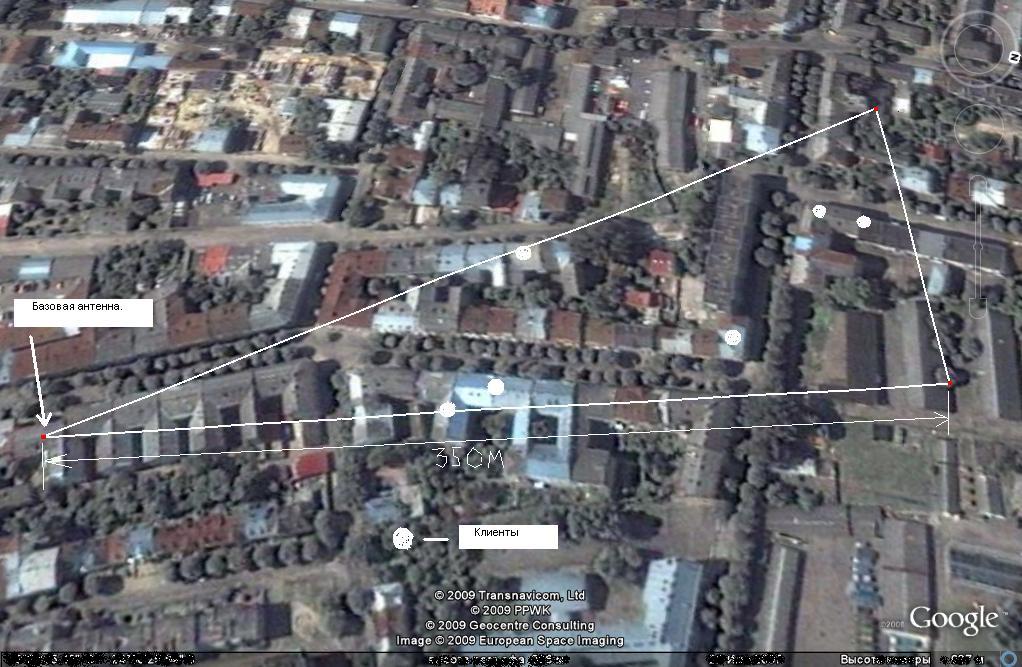

Выбор антенны относительно размещения клиентов
Конечно, даже желательно - помех будет меньше и вашей БС и от вас. Усиление будет примерно таким же, как и от среднестатистической секторки.Сообщение от Romchuk Посмотреть сообщениеПодскажите или мог бы я в место базовой антенны поставить обычный биквадрат?
[ATTACH]4880[/ATTACH]
Без заметного уменьшения уровня сигнала - примерно такой как на вашем скриншоте - около 30 градусов..Сообщение от Romchuk Посмотреть сообщениеКакой угол покрытия у нее? [ATTACH]4880[/ATTACH]
Я бы посоветовал в качестве базовой антенны MD-24-12 или панель из 4-х патчей, например, 14db panel, http://www.lan23.ru/forum/showthread.php?t=3011 или ей подобную http://www.lan23.ru/forum/showthread.php?t=1935. Так же можно сделать антенну D-Link ANT24-1200Сообщение от Romchuk Посмотреть сообщениеСтоит у меня всенаправленная антенна. Хотел бы вместо нее поставить что то узконаправленное,потому что клиенты находяться в очень узком спектре.(на фото показано).Подскажите или мог бы я в место базовой антенны поставить обычный биквадрат? Какой угол покрытия у нее?
