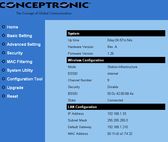

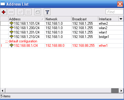

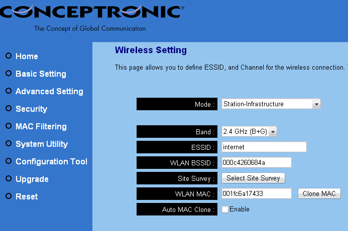

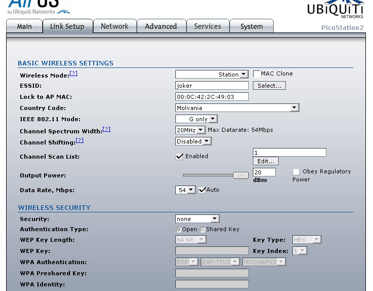

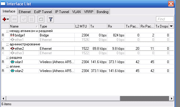

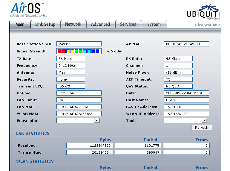

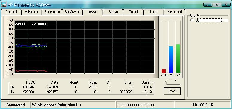

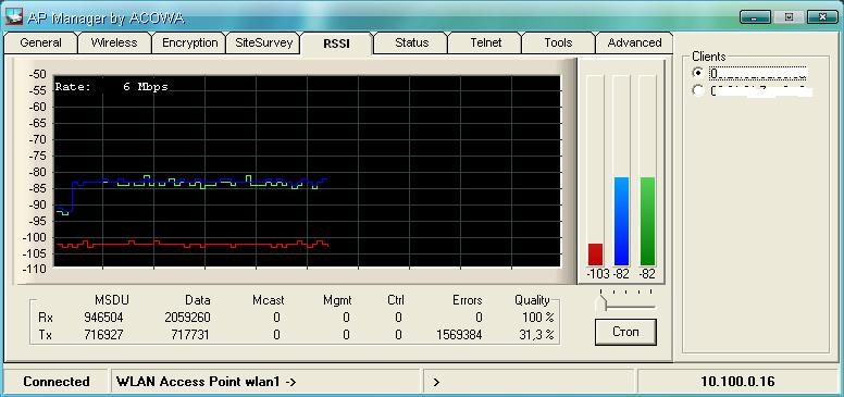

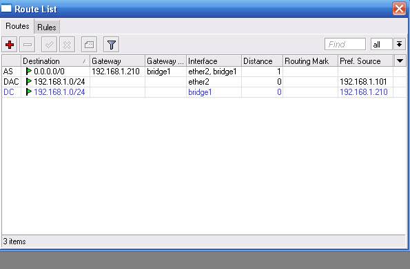

Наконец заработала моя wi-fi сеть! Организована следующим не хитрым способом: dsl интернет, аплинк (bullet) на 9км и потом раздача в радиусе 2км. Все находятся в одном адресном пространстве. На БС стоит РБ433 + 2шт. Р52 с организованным прозрачным бриджем смотрящем на dsl модем. Клиенты (8шт. G700AP перешитые в концептроник) конектятся к dsl модему с запущенным DHCP который и раздаёт адреса. Связь нормальная, пинги и скорость тоже.
И все вроде нормально но хочется порядка т.к. при полной нагрузке начинают расти пинги, скорость распределяется не равномерно (вернее никак), контроля за юзерами нет ну и т.д. при такой простой организации сети.
Посоветуйте, как контролировать юзеров (вкл/откл), перекинуть всю нагрузку по разруливанию клиентов на роутборд, как в микротике правельно использовать шейпер.
Вот некоторые скрины моего роутборда, буллета и клиентов (концептроник) (может что там не правельно настроил?)
