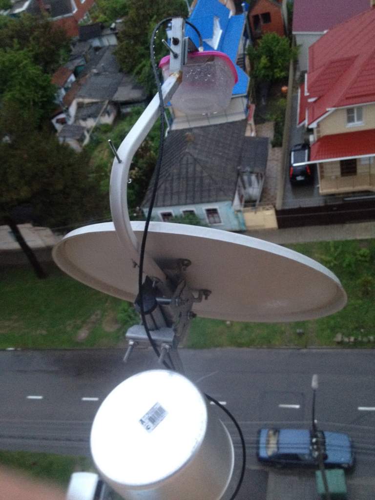

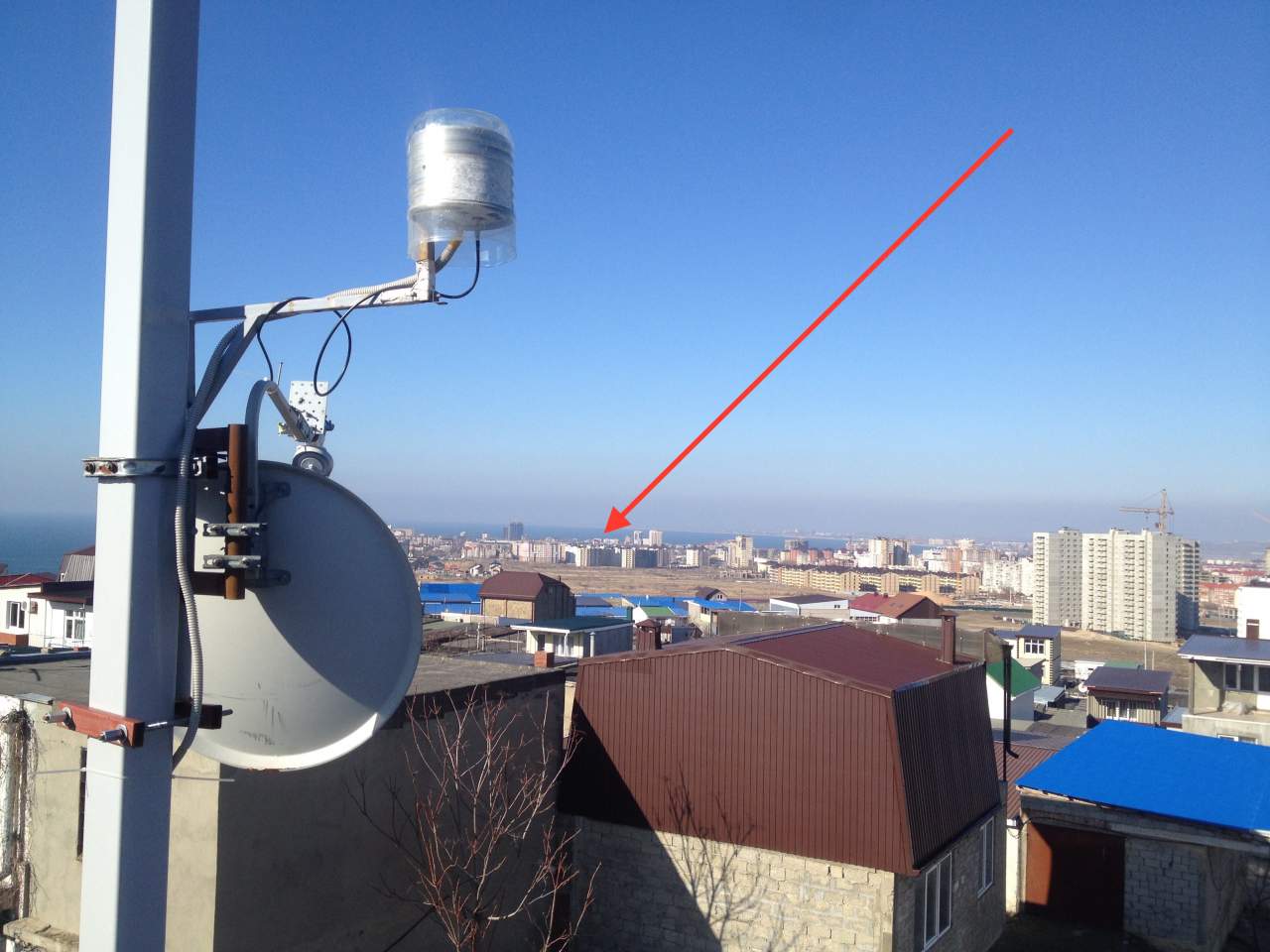

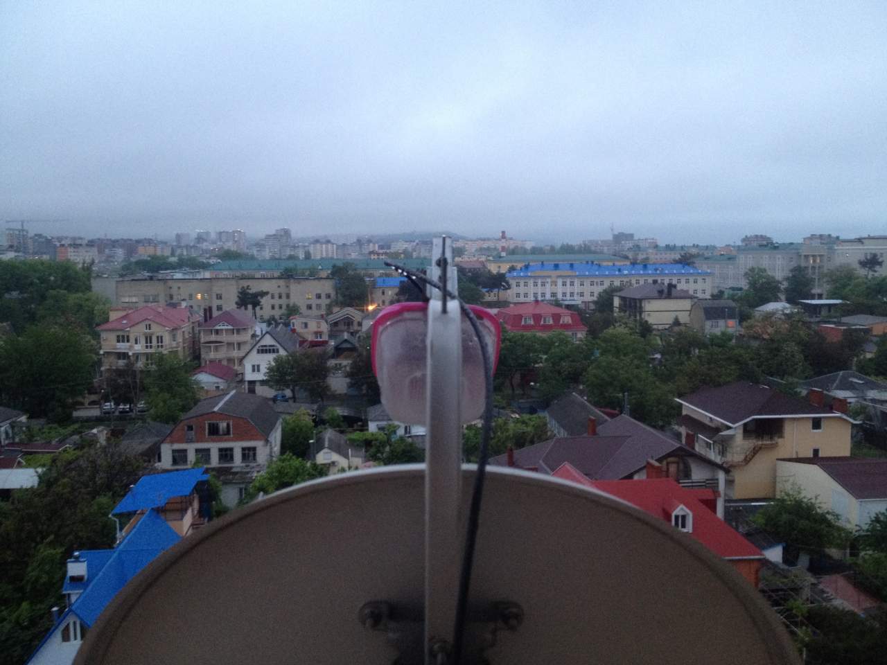

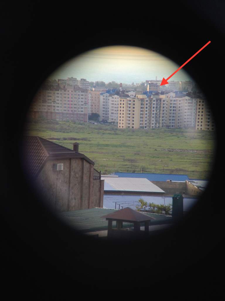

Добрый день форумчане!
Строим линию wi-fi

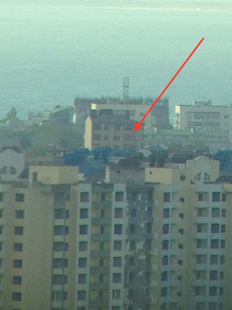

Есть фото квартиры с которой пытаемся установить связь. Расстояние равно 3,5 км.
Вопрос в зоне Френеля. Могут ли нижние дома создавать препятствия на пути радиолуча?
Только вместо не сработавшего бестера стоит биквадрат. Сигнал есть друг друга видим и мощность сигнала составляет до 60%, но pihg не проходит.
Точка TP-LINK TL-WA5110
Может есть какие мысли в какую сторону двигаться?
Спасибо!

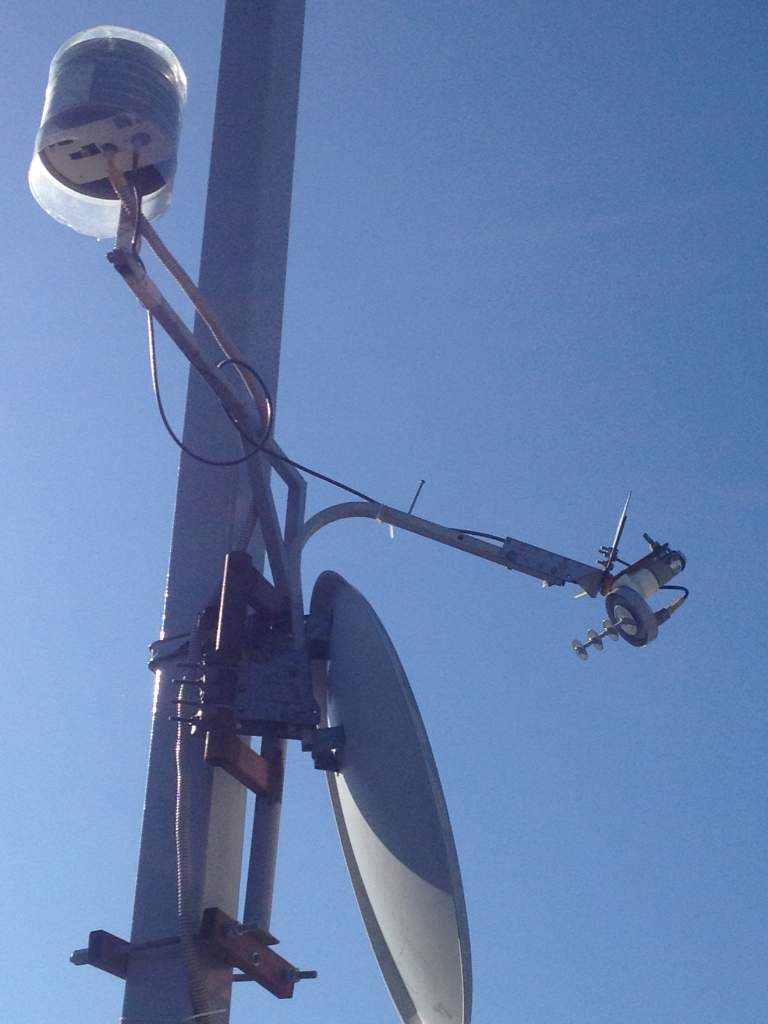

Гусь тарелки должен быть параллельно земле, стандартное крепление спутниковой тарелки не обеспечивает нужный наклонСообщение от ПАН2 Посмотреть сообщениеДобрый день форумчане!

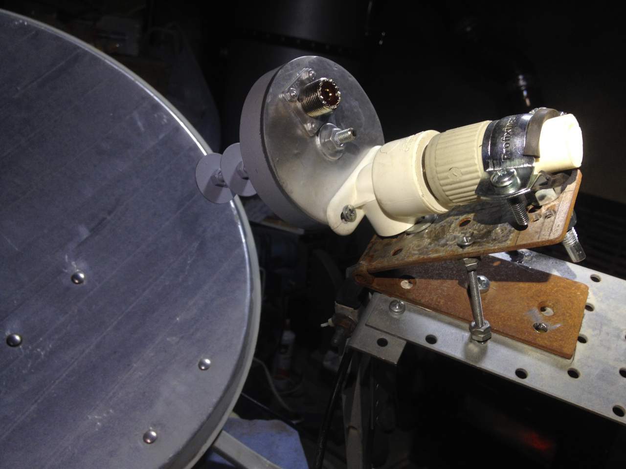

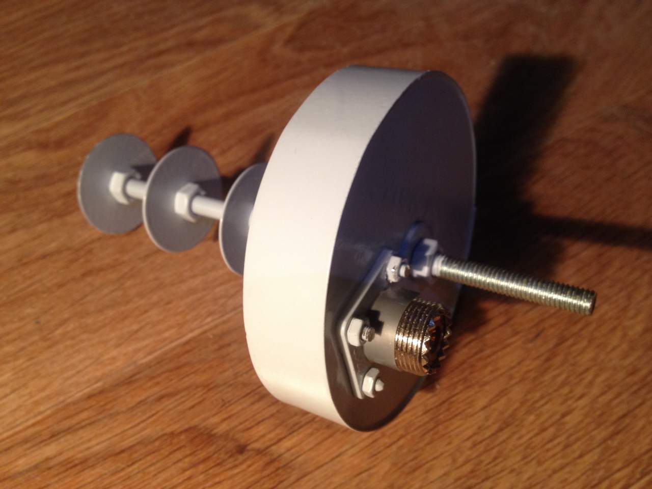

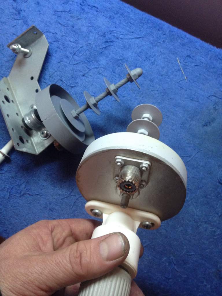

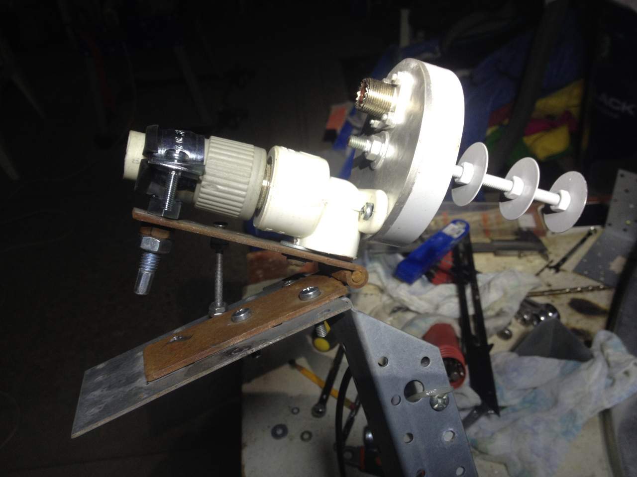

Это не родное крепление излучателя, родное пришлось бы пилить для установки излучателя.
Поэтому родное приложил к газетке и обвёл фломастером, а уже по нему смастерил новое крепление.
Антенны вращались по всякому и найдено оптимальное направление.

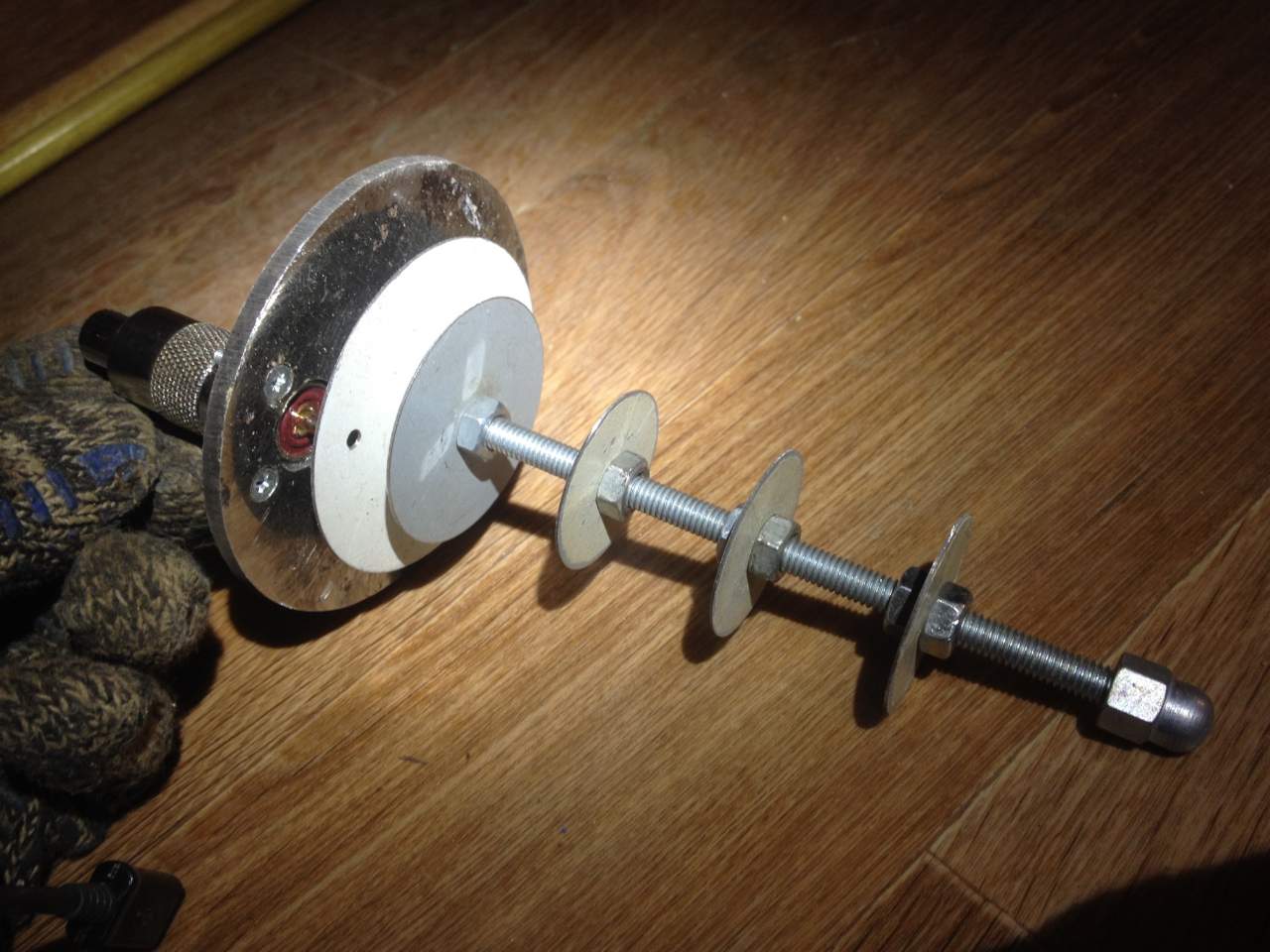

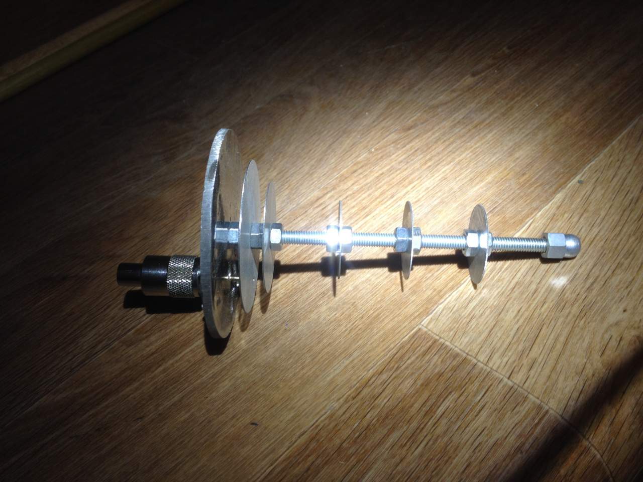

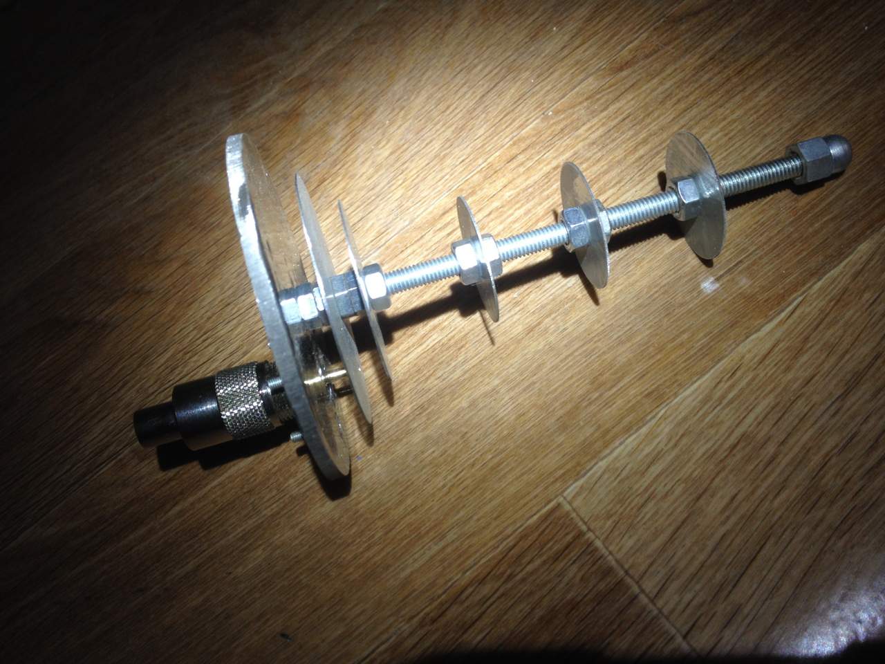

Затем решили сделать бестер по чертежам Алексея: https://www.youtube.com/watch?v=fFAn9CJMEzU
Но они вообще не увидели друг друга.
Теперь отмотали обратно на биквадраты, на более мощных точках TP-LINK TL-WA5110,

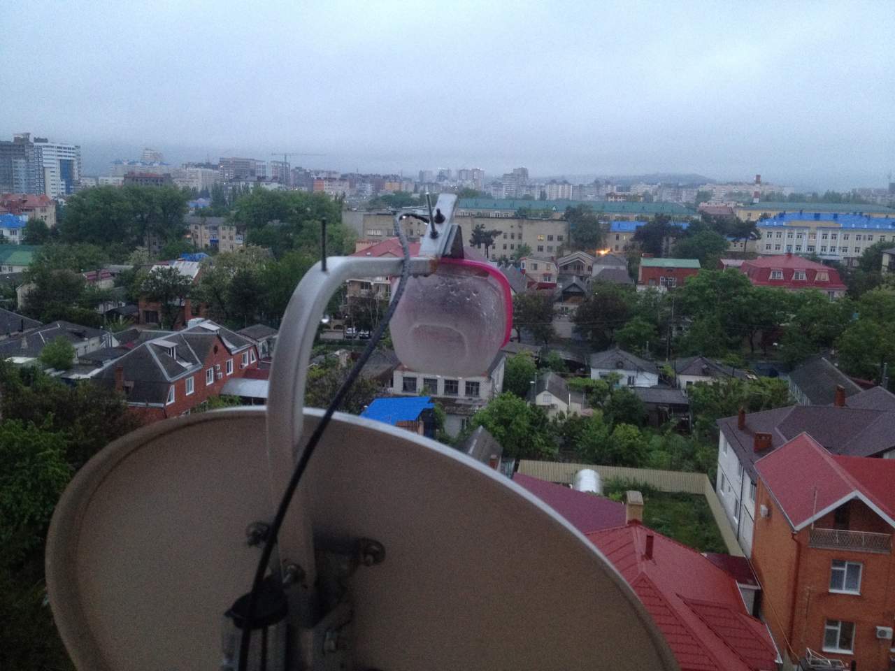

Да пофигу что не родное,судя по фото(два фото), наклон зеркала не правильный.:download:Сообщение от ПАН2 Посмотреть сообщениеСпасибо за ответ!!!)))
Это не родное крепление излучателя(
возможно сидите на боковых лепестках. поворачивать антенну надо медленно. на "настоящих" антеннах в счет идут обороты гайки. правда там и расстояния побольше, но принцип тоже. у параболы всегда несколько лепестков, но только один из них главный. вот на него и надо сесть. по азимуту у вас легко настроиться потому что ориентир видимый. по углу места нужно пройти все лепестки и вернутся на тот, где был самый сильный уровень сигнала. их бывает по 3-5 в обе стороны. то есть значительно пройтись вверх и вниз чтоб понять, где максимум излучения. по зонам френеля. в вашем случае на первая зона будет иметь радиус 10,5 м. таким образом 80% этого растояния получается около 8,4 метров. но это в средней точке тракта. у вас похоже крыша дома находится ближе у той квартире что на фото. в любом случае работать будет. если препятствие все таки ближе к центру трассы, то будут потери в уровне сигнала, но не критические, потому что до 60% укладываететсь.ОСТОРОЖНО! КУСАЮСЬ!!! :diablo:

Увидели друг друга -значит, заходим на точку, нажимаем кнопку "скан" и видим вторую точку за 3,5 км от себя. Мощность плавает от 10 до 60% при каждом новом обновлении. Утром одно, вечером другое.

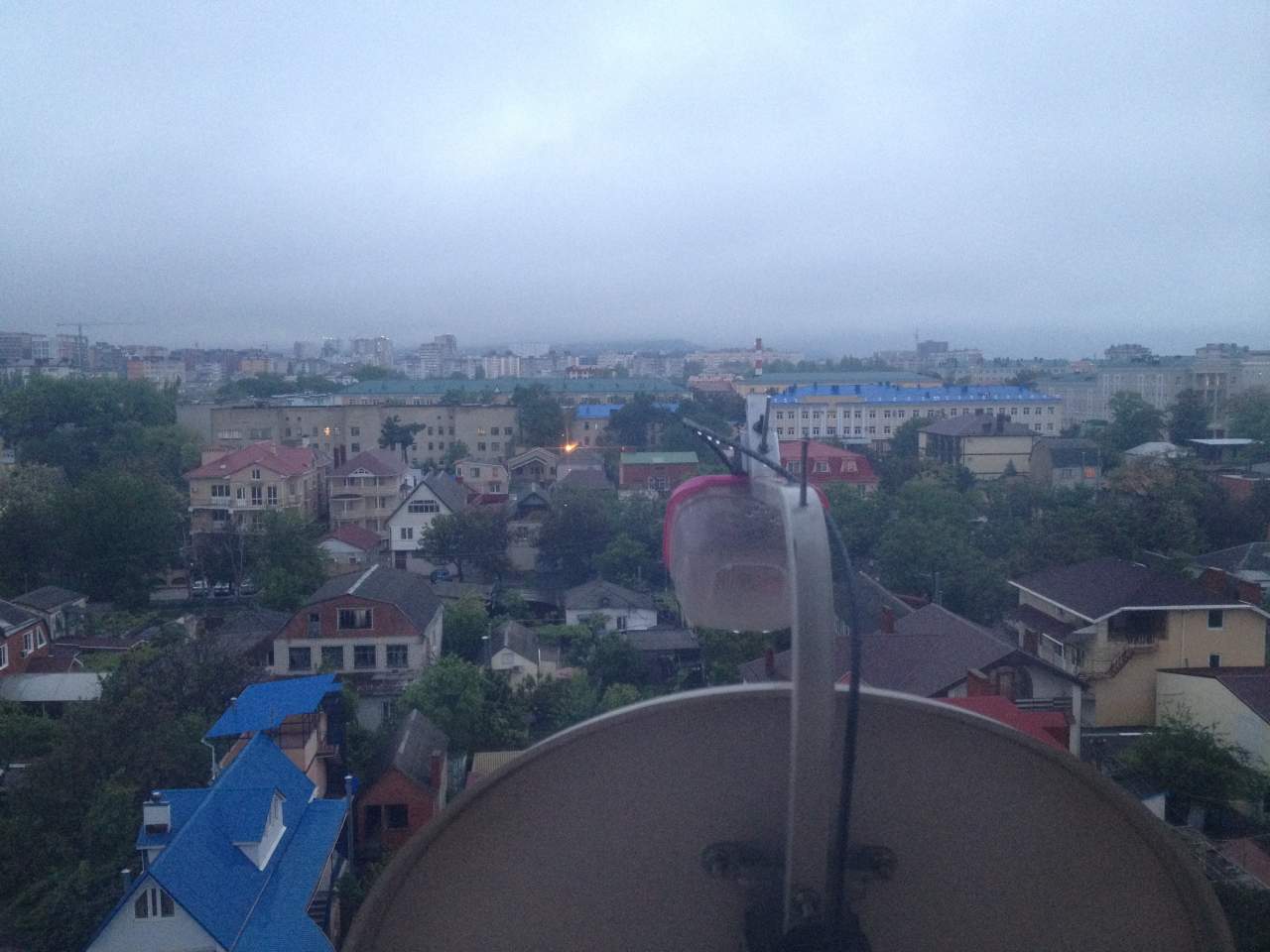

Тарелку крутили в разные стороны и вверх-вниз и влево-вправо. на закритические углы, нашли наилучшее положение и зафиксировали его пока так .

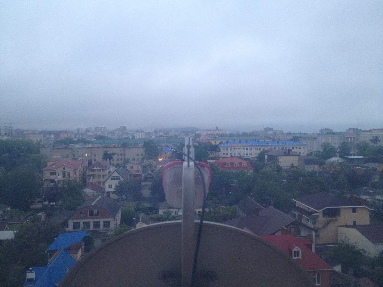

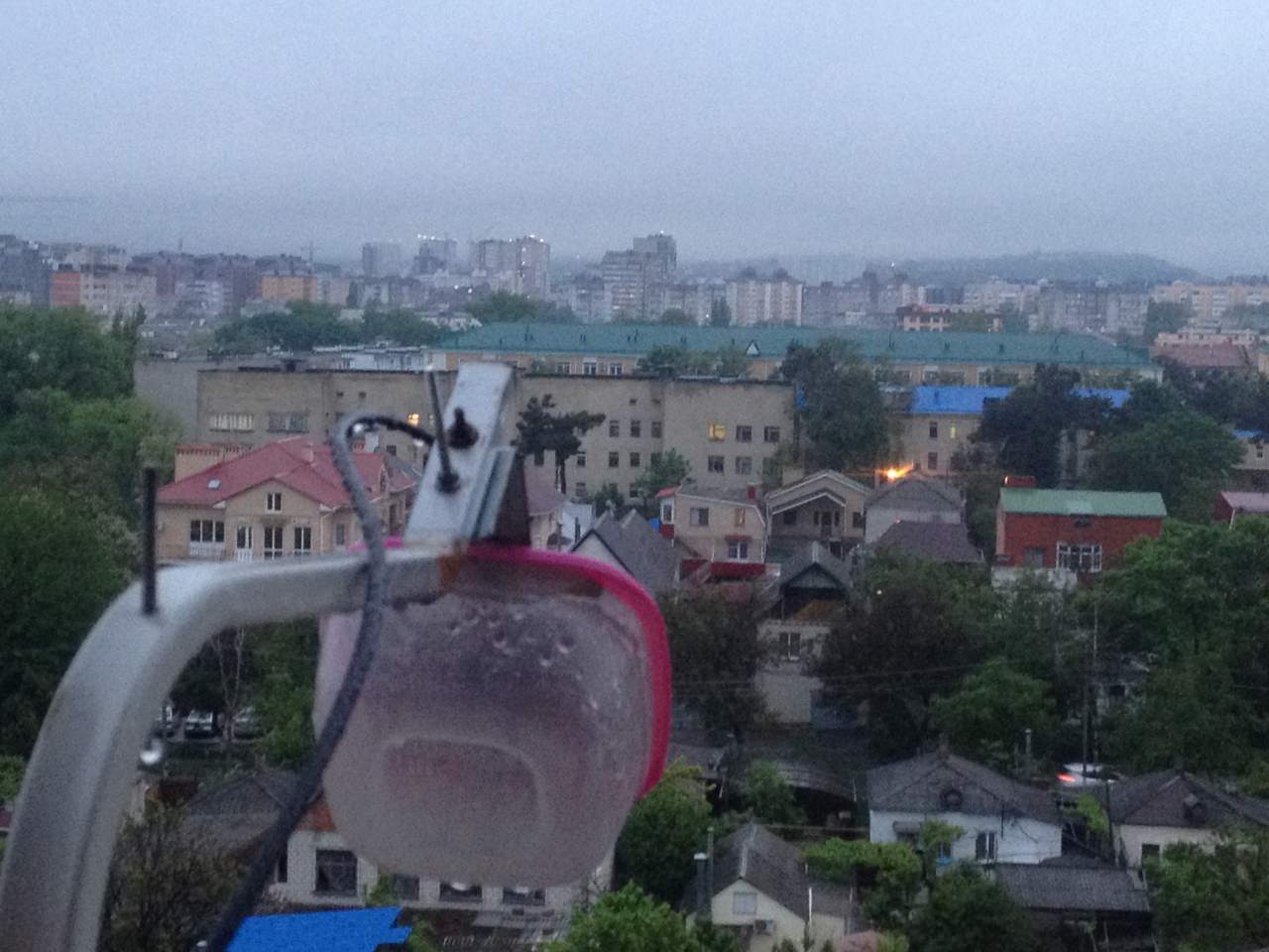

Ниже фото как это выглядит с другой стороны. На гусаке обоих антенн прикручен прицел для точного выставления офсетного угла.
Единственно , что та точка, что не в городе стоит немного выше дома. Она на горе.
Как я и писал выше, до изготовления бестеров нам удалось получить конект точек даже без тарелок а просто направленные друг на друга биквадраты. Но скорость была очень низкой и было решено сделать бестеры с тарелками.
Бестеры не увидели друг друга вообще. Вернулись к квадратам но уже с тарелками, сигнал появился, хоть и плавает но не пропадает.
