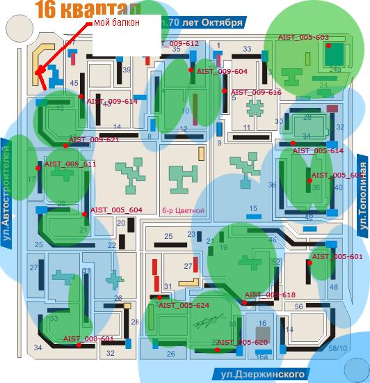

Добрый вечер с WI-FI столкнулся в первые решил попробовать но в квартире у меня на 7 этаже 9 ти этажного дома сигнала нет но точки доступа вокруг дома повсюду на расстоянии в 300 метров но на крыше дома с помощью коммуникатора поймал сигнал. Вопрос вот в чем если я соберу баночную антенну и длинна кабеля составит 30 метров будит ли все это работать?
