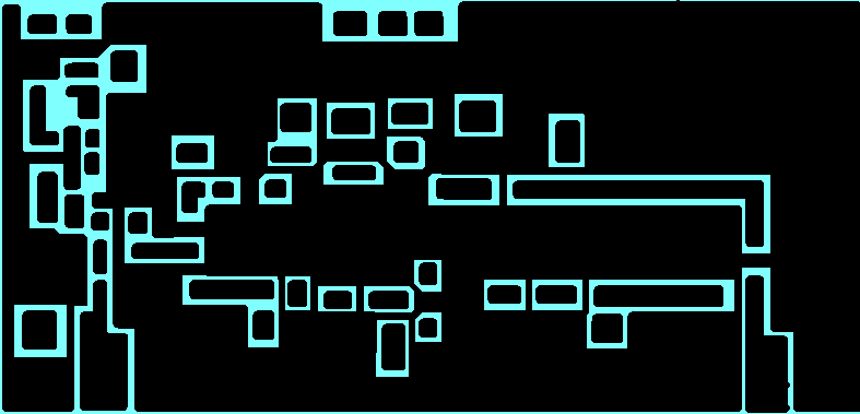

Да, можно и один, ток выходной, а вместо первого полосковую линию. Только учти, выходной транзюк имеет маленькое усиление 6-7дБ, т.е. потери в кабеле + потери на развязках, пин диодах и т.д. должны быть в пределах до 5дБ.
Выносной усилитель 2,4 ГГц (500 mW)
доброй ночи.Сообщение от lipton Посмотреть сообщениеДа, можно и один, ток выходной, а вместо первого полосковую линию. Только учти, выходной транзюк имеет маленькое усиление 6-7дБ, т.е. потери в кабеле + потери на развязках, пин диодах и т.д. должны быть в пределах до 5дБ.
внес исправления в печатку но еще не все.
пока нарисую под 2 транзистора.
и вторую нарисую под1 транзистор + как вы советовали...
по питанию все понял...Сообщение от lipton Посмотреть сообщениеПочти гуд!!! Не забывай про переходные дырдочки и обратную сторону платы, где разводка питалова.
Удачи!
спасибо.
