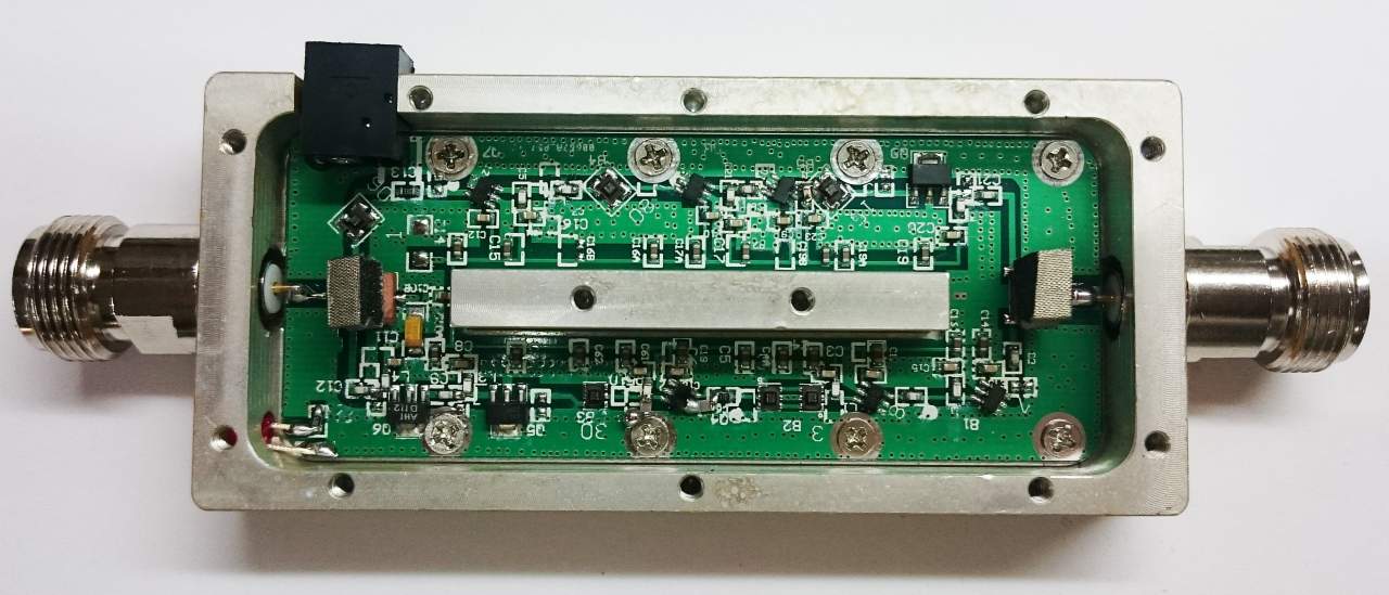

Вот думаю (подбираю элементную базу) разработать свой усилок.
Получается связка "патч+кабель 10м. + усилок+модем" работает заметно лучше, чем связка "парабола-60 + 10м.кабель + модем".
В моём пробном варианте, передача получилась 1ватт+, приём 23 дБ. Дуплексные фильтры брал со старых смартфонов.
Akzi , с этимми усилками ничего не выйдет!Вопросы технического характера в личку не задавайте! Всё-равно отправлю на форум!
А Вы фотки хорошо смотрели??? Ничё не заметили?Сообщение от dea Посмотреть сообщениеНа входе и выходе фильтры не захотели вставить ?
Фильтра нет только по выходу УМ.
Номиналы подбирались в процессе настройки. Считать бесполезно! Слишком много неизвестного...Сообщение от dea Посмотреть сообщениеноминалы согласующих цепей как то вызывают сомнения.Вопросы технического характера в личку не задавайте! Всё-равно отправлю на форум!
по моему это он. (в смысле продавец)Сообщение от Aleks07111971 Посмотреть сообщениеЛиптон, а можно ссылку на этот китаеза?
Есть фото внутренностей. Ща гляну в телефоне...
Нашёл! За качество не пинать, этож телефоном снимал...Вопросы технического характера в личку не задавайте! Всё-равно отправлю на форум!
