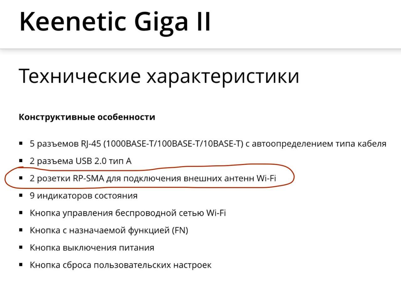

Что за разъем на Zyxel Keenetic II? Производитель пишет что могут стоять 3 вида разъемов: N, SMA, RP SMA. https://zyxel.ru/kb/1984/
Свиду, стоит RP SMA, но диаметр резьбы больше чем SMA (пробовал накрутить антенну на простой SMA). Как такое может быть? Или резьбы у обратной полярности другие? Или мои SMA кривые?
Последний раз редактировалось Vodkaman; 05.04.2016, 07:28.
