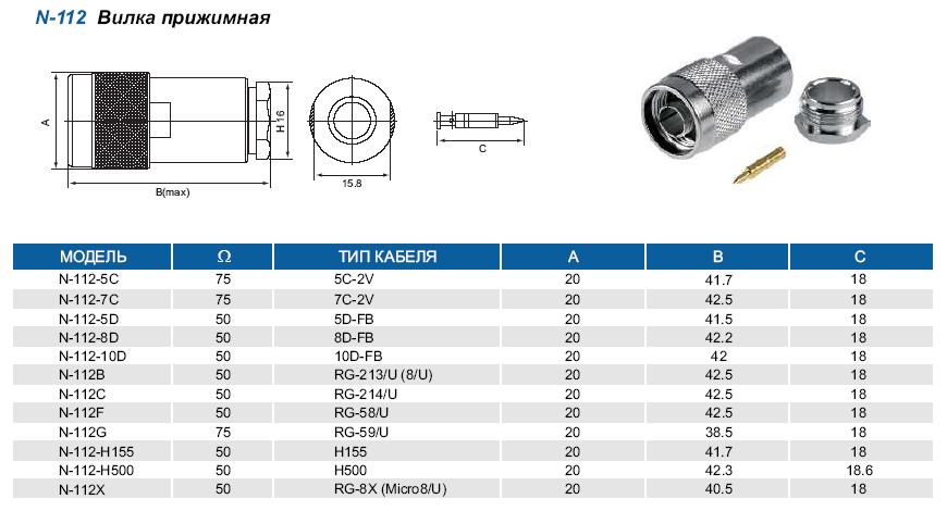

                Вот картинки конектора, шнура, антены

                          witek72reg а разъемы тебе купили не те. вот такие нужны:

                              плохие, потому что не предназначены для работы на этой частоте. пойди в магазин, вроде "вега" раньше назывался, где-то в районе гостиницы "Восток", там все и купишь, и горааздо дешевле. я там когда-то разьемы RP-SMA по 60 рублей покупал.
