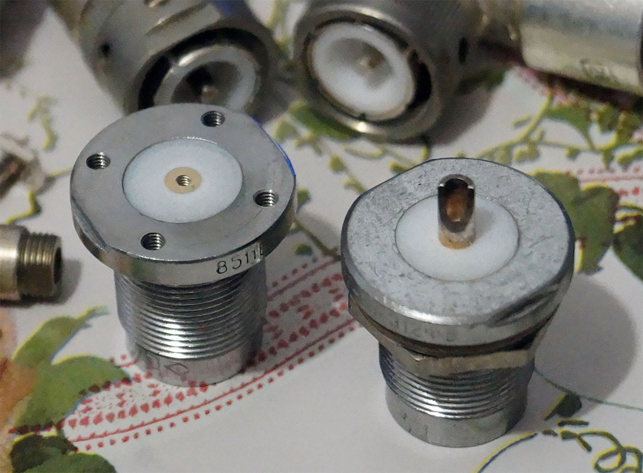

                                и так приехало моё добро!
                                а это срг312 подготовленный к монтажу на панель
                                и вот хочу спросить, не будет ли вреден столь резкий переход на меньший диаметр? в центральный штырь срг 4.2мм будет вкручен штырек диаметром 1.8мм, отверстие в панели 1.8Х3.2=5.76мм(3.2 это отношение диаметров из номограммы для определения волнового сопротивления кабеля). как лучше поступить? сделать более плавный переход используя доп. шайбу и выточить штырек с соблюдением отношений диаметров? или так и монтировать?
                                поискал, почитал, переход вроде как переход должен быть конусным? только вот на какой именно длине конуса реализовать переход с 4.2мм до 1.8мм?
