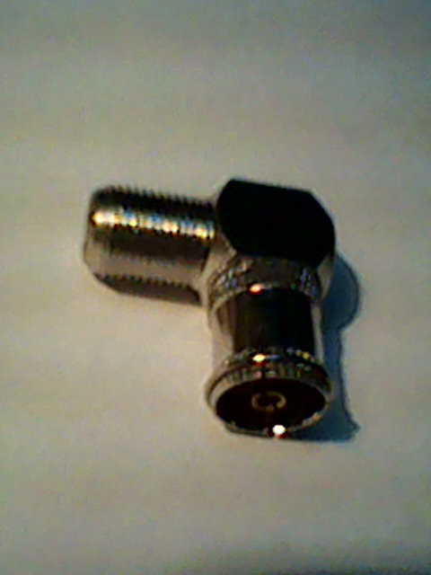

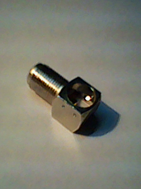

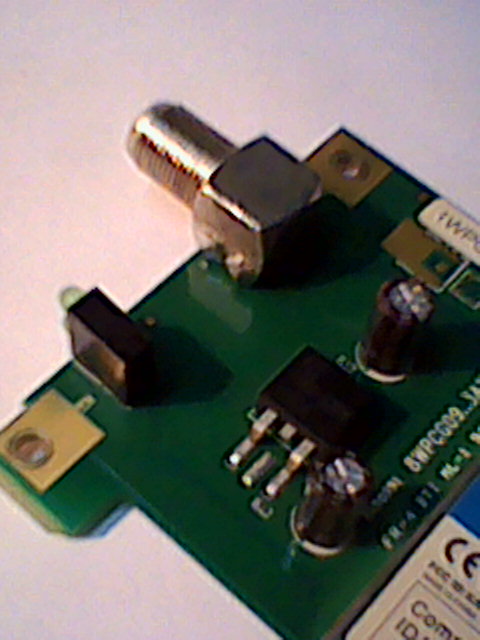

Для меня "подводным камнем" оказался вопрос: а какой разъем ставить на 50-омный конец? Опять дорогой и трудно-доступный, а самое важное НЕСЪЕМНЫЙ 50-омный разъем. Поэтому, я пришел к такому решению: http://www.lan23.ru/forum/showthread...=11800&page=23 #229.Сообщение от Quinta Посмотреть сообщениеТак там считать нечего, просто вручную делается на 75 омном кабеле два отрезка с другим волновым, сама по себе идея 1\4 транформатора стара как мир. А экспоненциальных никто не делает толком. Хотя они выглядят более просто. Это связано только с тем что они "Не модные" или есть подводные камни?
Сообщение от zdalan Посмотреть сообщение
каким коннектором подсоединить контакт на плате, обведенный красной линией:
варианты: smb, proxim, mcx, mc-card, crc9, fme-plug, ts9 или другие?
