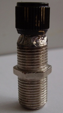

Этот коннектор на обжим, но центральную жилу нуно сначала припаять.
Я тока один раз такие покупал. Знач берете надеваете вон тот цилиндрик на кабель, зачищаете на нужную длину центральную жилу. Паяете ее. Потом вставляете так, чтобы центральная жила в оболочке вошла внутрь, а внешняя оболочка снаружи коннектора. Потом натягиваете цилиндрик и усе. Кажись так.
а это разве вообще r-sma? По мне кажись обычный папа.
