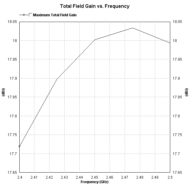

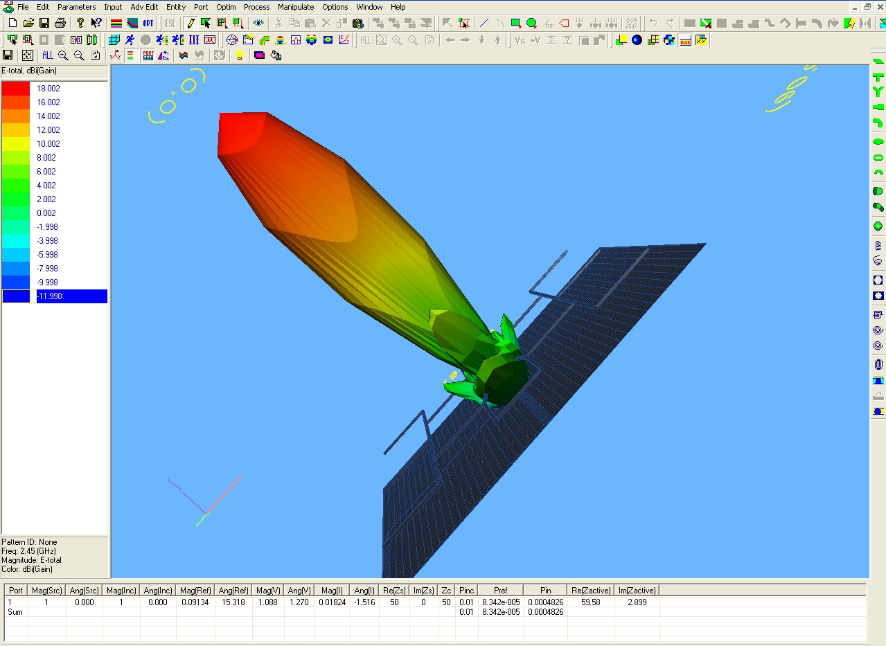

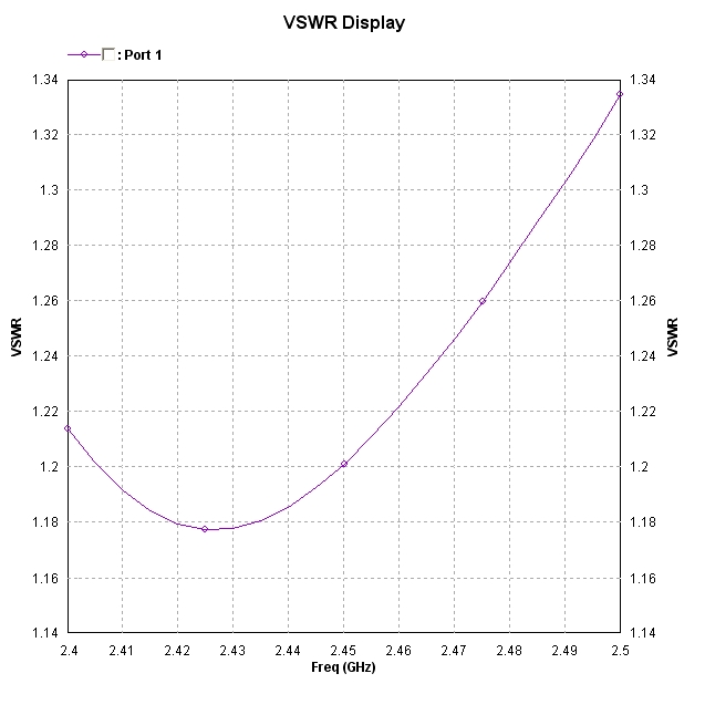

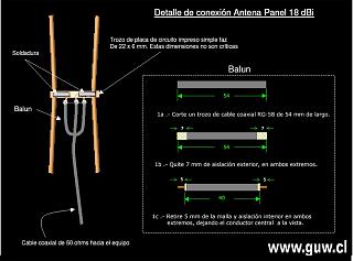

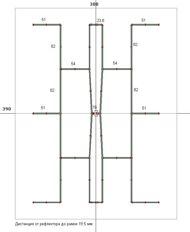

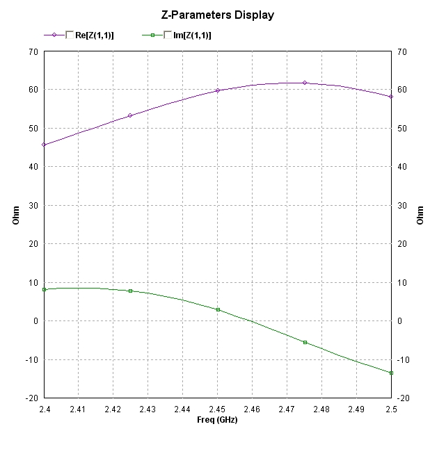

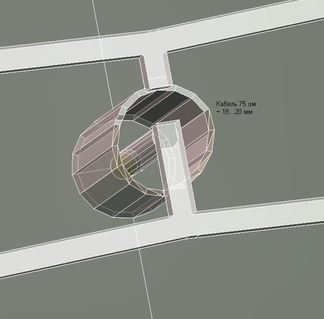

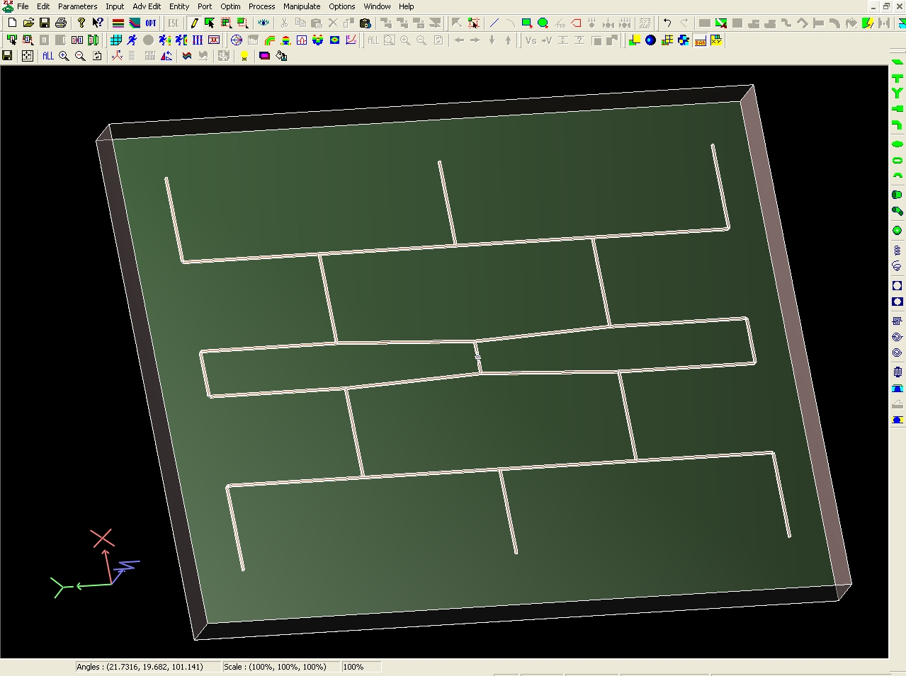

А ведь не обманули черти. Действительно получается 18 dBi (с бортиками 25 мм 18.5). Сама рамка 100 ом. Я так полагаю согласование к 50 ом с помощью балуна приводится? На картинке плохо видно соединение оплетки и центральных жил. Возможно ли согласовать лучше чем 1:1.65 как в первоисточнике? Резонанс получился на 2.38 Ггц. Сместит ли балун резонансную частоту и куда?
Вариант очень заманчивый. Проще антенну с таким усилением трудно найти. Как думаете? Какие подводные грабли?
