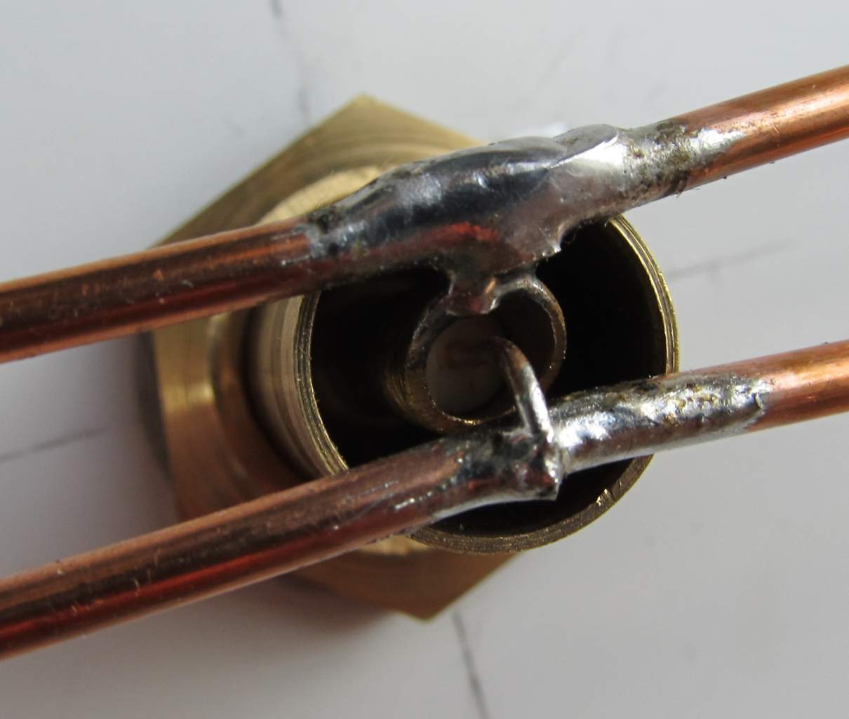

AllexR, правильная запитка подразумевает согласование антенны с кабелем и отсутствие асимметричных токов. Первую часть в этой антенне можно реализовать L/4 трансформатором. Величина волнового сопротивления которого определяется, как корень квадр. произведения сопротивлений антенны и кабеля. Ослабить влияние на ДН асимметричных токов помогает запорный стакан (см фото). Для нашего случая диаметр стакана должен быть 12/14 мм и высота 26 мм. Поскольку мои расчёты показывают входной импеданс антенны около 75 Ом, используйте 75 Омный кабель без трансформатора( оплётка кабеля должна иметь гальванический контакт с донышком запорного стакана. Если не хотите потерять 5% сигнала, L/4 трансформатор установите на кабель у точки доступа.

Особого восторга от результата я не ощущаю. Измерительной техники тута совсем нету и могу только добавить, что по сравнению с 18дби по первому варианту вижу прибавление около 8 попугае-процентов на шкалах мощности и качества в винде у приблуды для 8187Л.
С согласованием пока не баловался (у меня на задней части стакана как раз сделан крепеж антенны для возможности поворачивать в 2-х плоскостях, а также торчит пипетка РП-СМА, и прямо к ней прикручивается свисток 8187Л), надеялся на качество и правильность выточеноого стакана с кусочком согласующего 75ом кабеля.
Собираюсь в ближайшем будущем следующий вариант делать по последнему выложенному файлику 20дби с 50ом. (Расчеты проверить сам не могу по причине отсутствия в наличии про-версии мамани, попробую поверить на слово выложевшему файлик)
Вот там и буду делать стакан под 50ом кусочек кабеля внутри, и надеюсь увидеть более интересный результат
Там не нужно никаких кусочков кабеля, только цельный. Стакан соединяют как и возле полотна антенны с оплёткой кабеля, так и с противоположной, оголив оплётку, припаяв, или намотав наверх соединительный провод к стакану, но только с одной из сторон!. В том и другом случае токи не будут течь по наружной оболочке кабеля. Без симметрирования мы теряем хотя и немного мощности, но всё же больше по качеству сигнала из-за присутствия переотраженки (провёл ещё раз эксперимент).Сообщение от Nikodim Посмотреть сообщение...Вот там и буду делать стакан под 50 ом кусочек кабеля внутри, и надеюсь увидеть более интересный результат
Вы не совсем поняли. Выкидываю оплетку 50-ом кабеля, по внешнему диаметру его наполнителя вытачиваю внутренность и сам стакан, в котором вместо оплетки кабеля исользуется внутренняя часть пипетки в стакане (см. предыдущее фото), и суну в него остатки 50-омного кабеля с центральной жилой (опять же рассмотрите предыдущее фото - там это проделано с отмеренным согласующим огрызком 75-ом кабеля). С той только разницей, что для 50-ом огрызка не придется расчитывать и подбирать длину. А взад стакану впаиваю РП-СМА. Вот такие мысли. Если я не прав - киньте камнем
