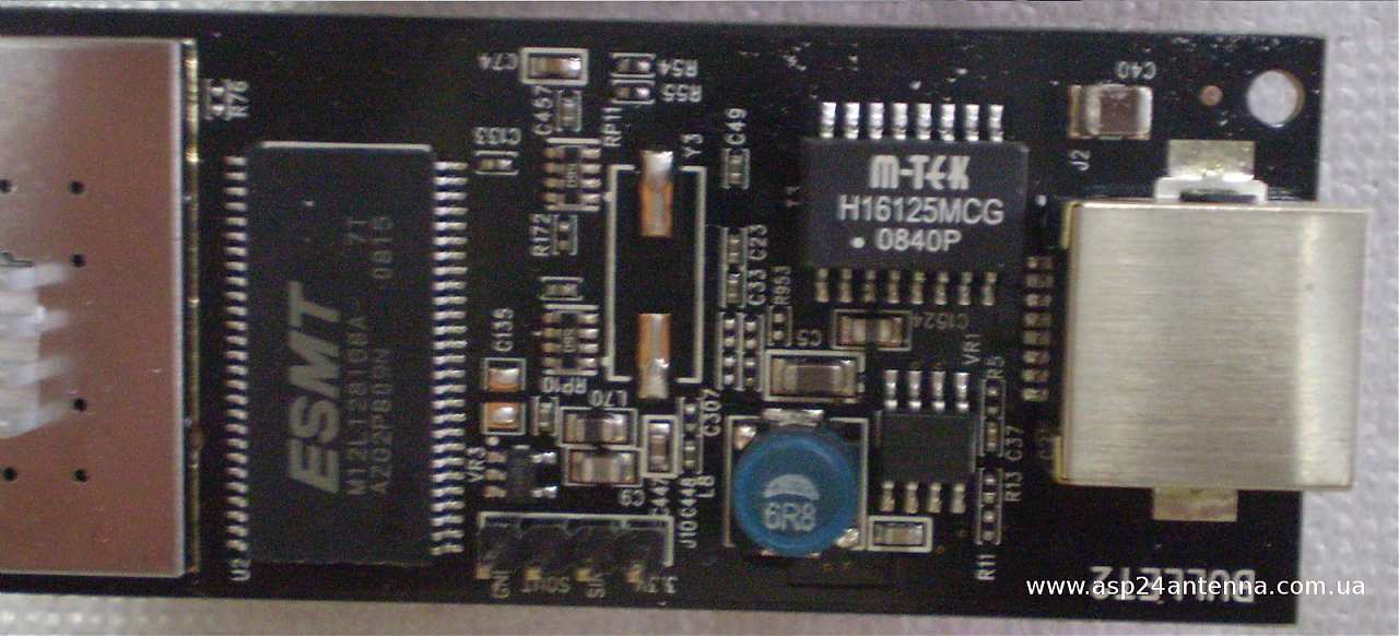

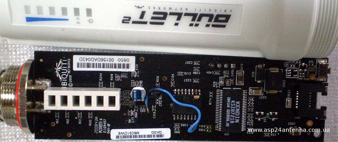

Но не это главное -только сегодня обратил внимание перед обновлением прошивки, у меня то не Bullet2, а извините ... PicoStation2 . Прошивка етикетки не сменила .... С чего бы это ????
Наклейка на корпусе Bullet2....
Так что у меня за железо?????:yahoo: Или прошивку не ту выложили...Последний раз редактировалось uraso; 30.05.2009, 00:00.
