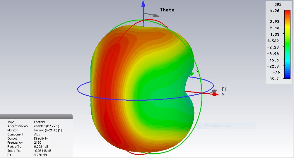

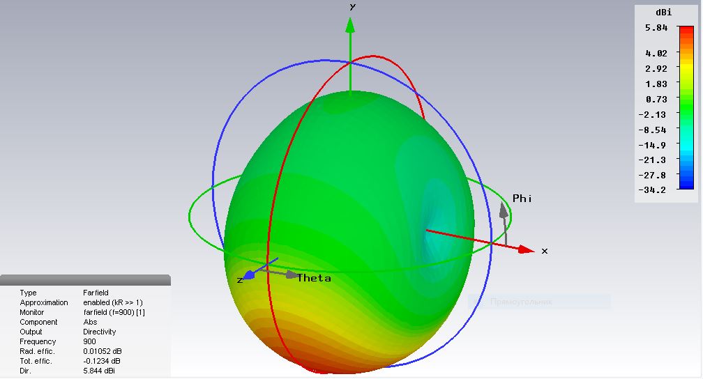

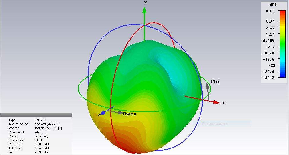

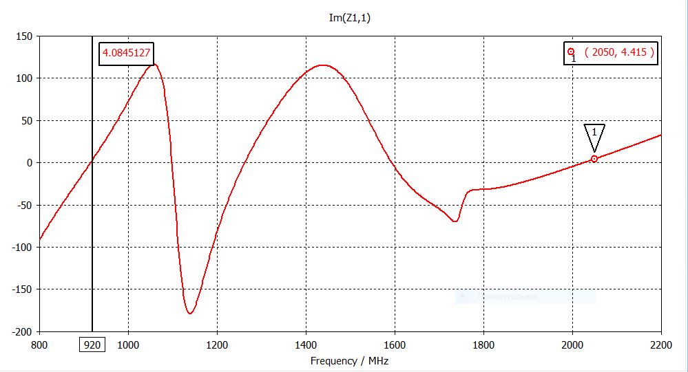

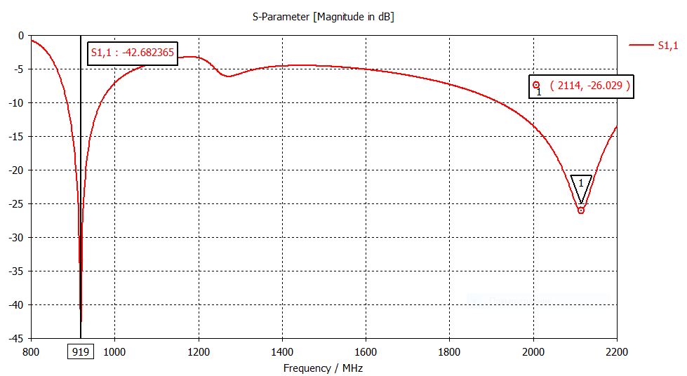

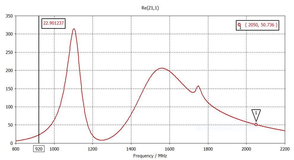

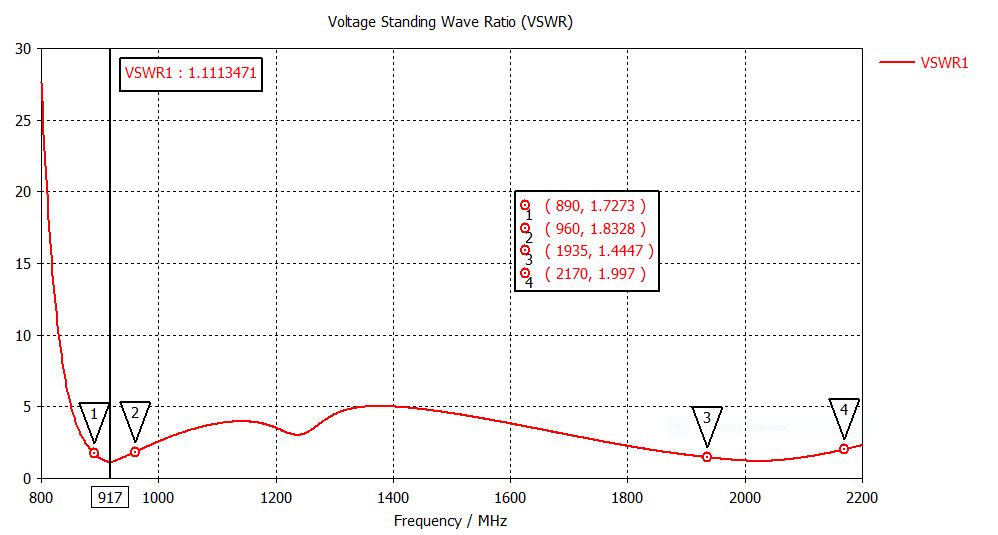

Меня всегда интересовал вопрос двухдиапазонных антенн, хотя сам я противник таких решений. Широкая специализация всегда компромис. Сегодня много антенн с широким диапазоном, но график КСВ чаще напоминает пилу, весь состоит из перепадов. Прямо физически ощущаешь, как конструктор подкручивал, поджимал, подрастягивал характеристики, чтобы вписаться в норматив. Такие антенны мне напоминают автомобиль, восстановленный после крупной аварии - вроде целый, а внутри весь из кусочков, заплаточек и шпатлевки. Но рынок диктует свои условия, и приходится изворачиваться.

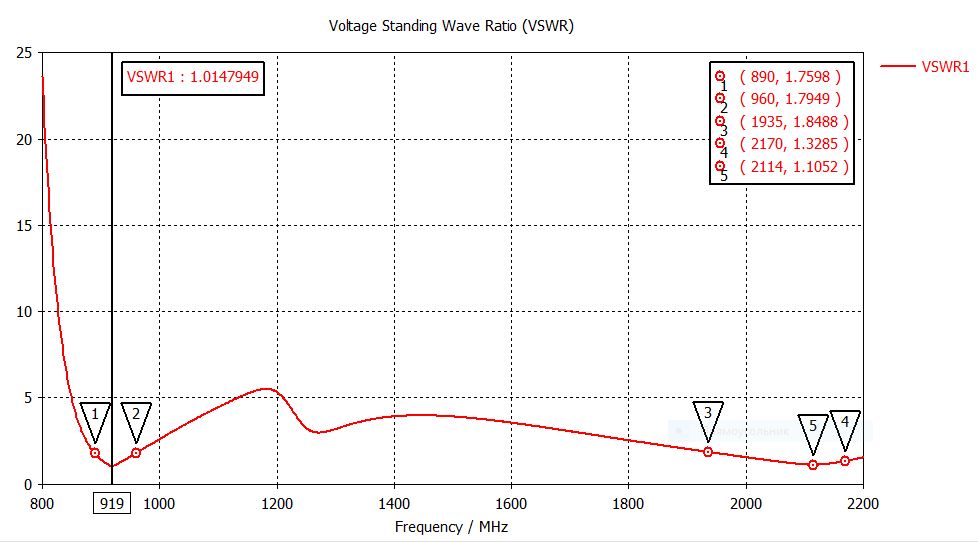

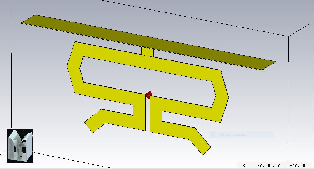

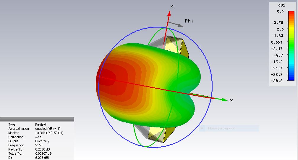

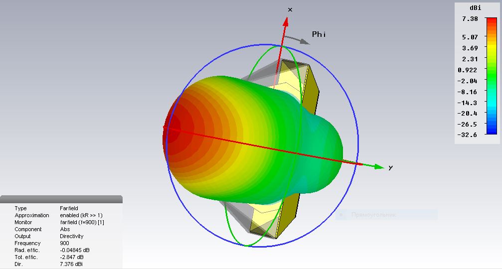

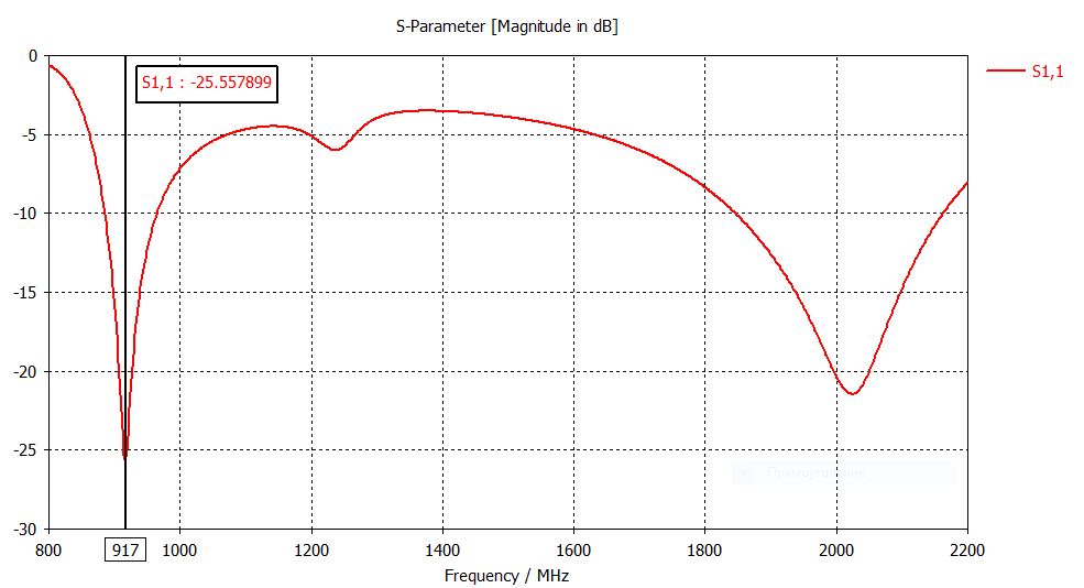

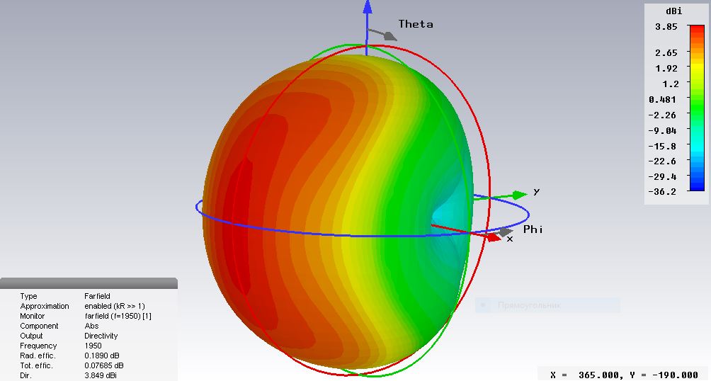

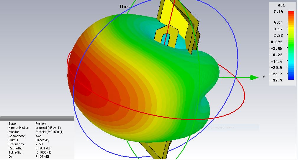

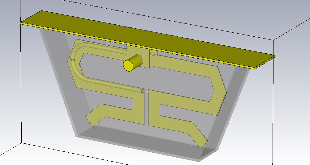

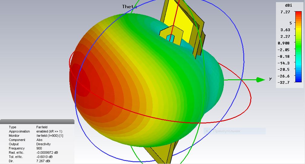

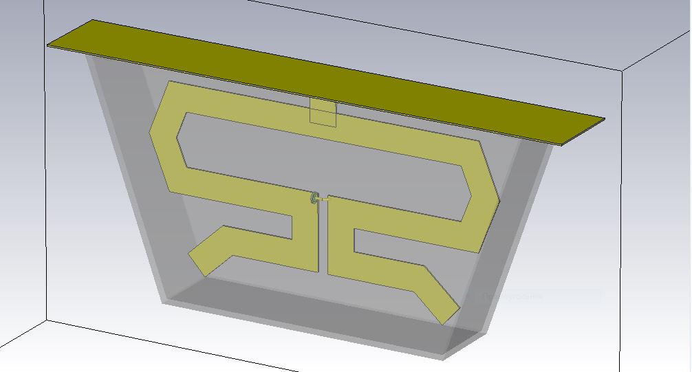

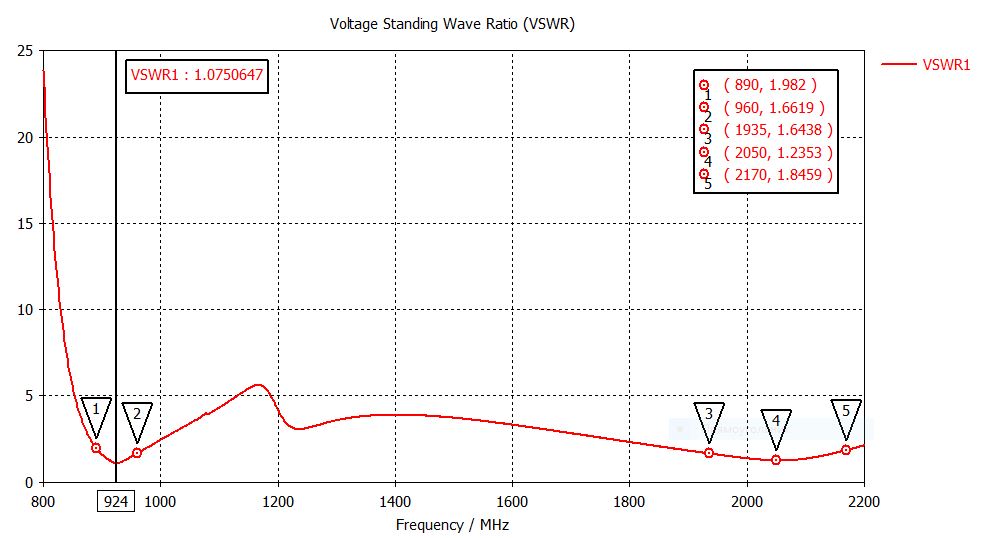

Я тут случайно посчитал вибратор Пистолькорса на 900 МГц и обратил внимание на второй минимум КСВ, как раз в районе 2100. Но когда я посмотрел ДН в верхнем диапазоне, энтузиазм пропал. Графики в этой теме: http://www.lan23.ru/forum/showthread.php?t=13094&page=2 пост#19.
