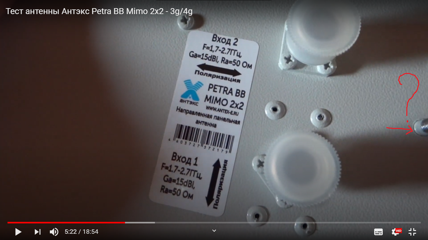

    Сообщение от vars-cat Посмотреть сообщение
    Вот в этом месте как сделано? С внешней стороны рефлектора, наверное, тоже должно что-то быть. Может низкая гайка которую не видно под краской?
    Заклёпка
      #17
      Заклёпка
      Не понятно как это всё надёжно держится, и не прокручивается при затягивании гаек.
        #18
        Курни "винтова заклёпка"
        Тут фольгу зажимают, а у Ницы рефлектор явно не 0.5.

                Не обязательно Nitsa F. Почти любая антенна Антекса. Вот более подробное фото. Не видно сминания заклёпки. А с обратной стороны тонкая плоская шляпка (4:15 на видео Alex'a).

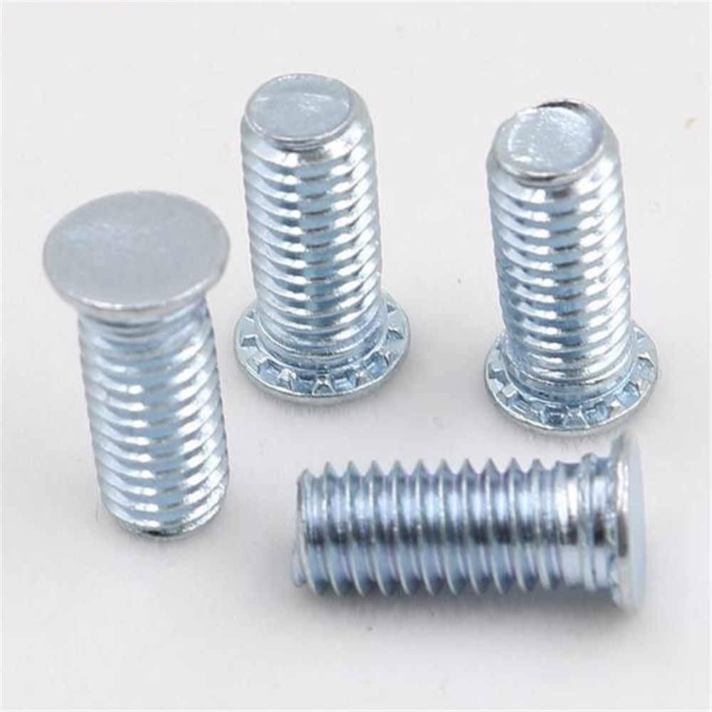

                    Винт заклёпка. На подобии, как шпильки для автоколёс. Проваривать не обязательно. Они просто забиваются в отверстие.
                    В России дефицит, в Китае полно.
                    Последний раз редактировалось lipton; 21.09.2020, 21:25.
                      #25
                      Привет Николаичь! Я немного не понял, там что без сварки обходиться?
                        #26
                        Привет!
                        Да, можно без сварки. Она там нах не нужна!
                        Вот эти обязательно проваривать нужно.
