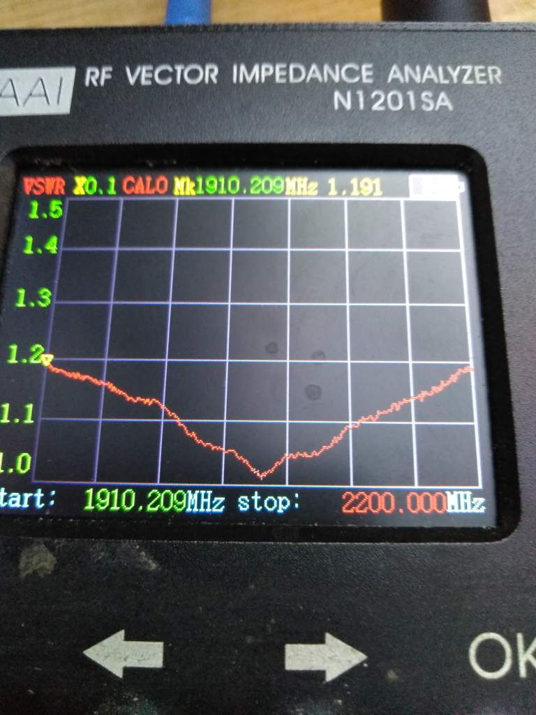

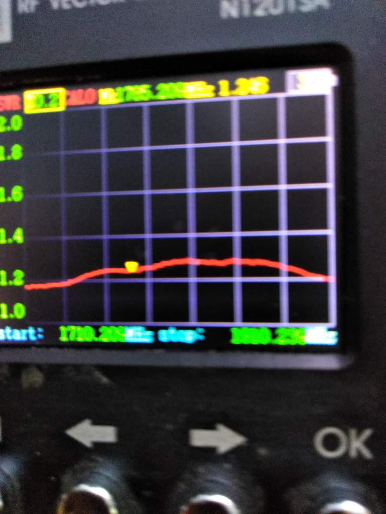

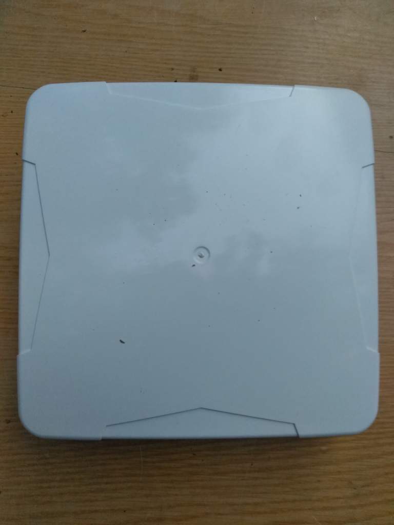

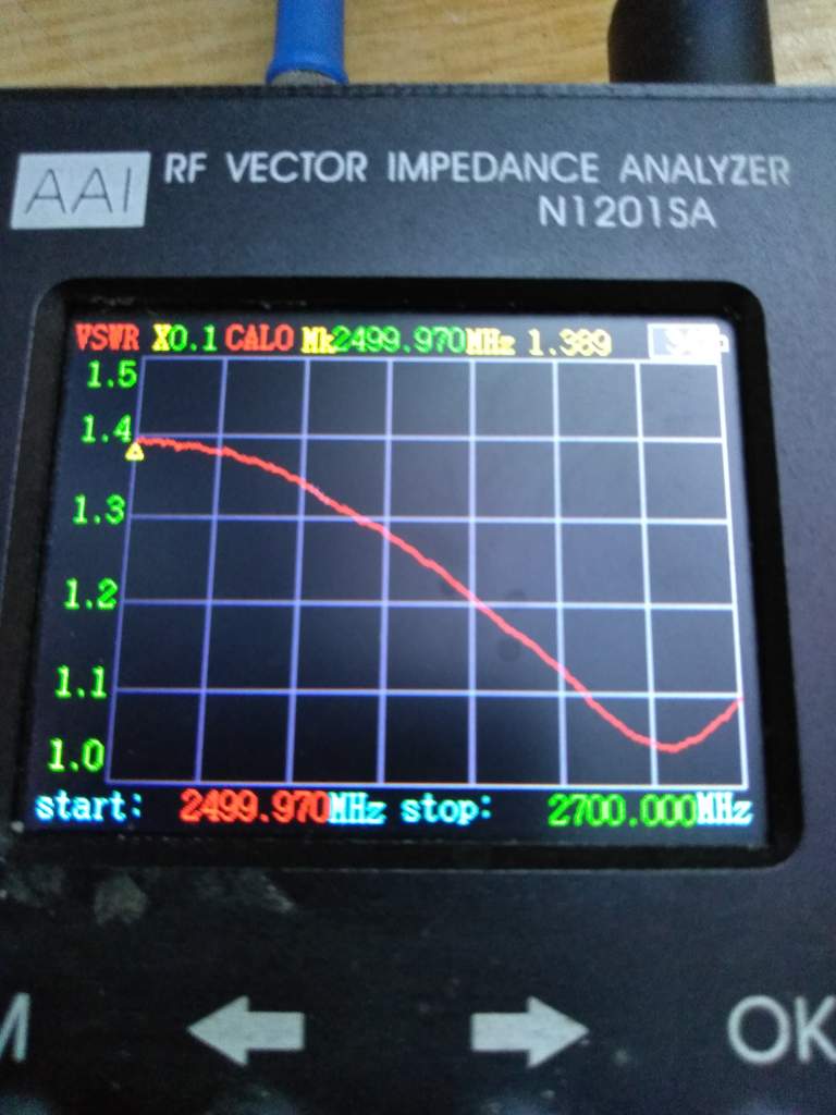

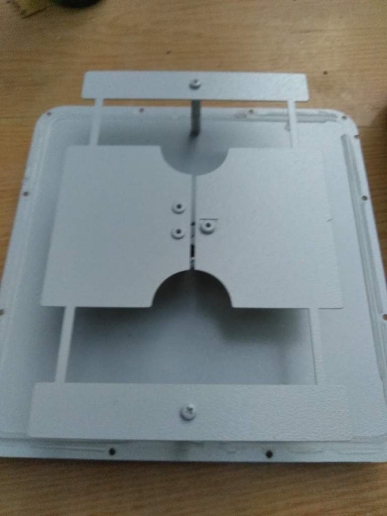

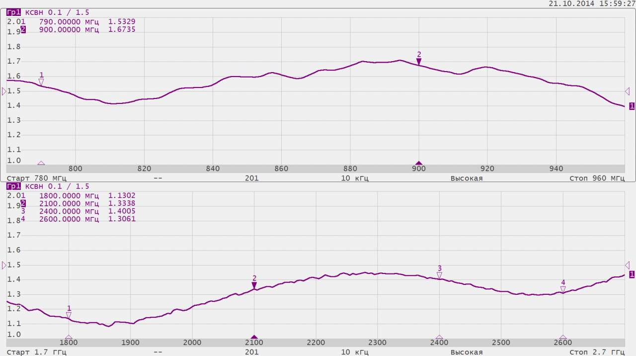

Антэкс "NIТSA-5"
    Антэкс "NIТSA-5"
    Nitsa-5
    Без слов!:)
    Допинг тест Серёга прошёл!:)

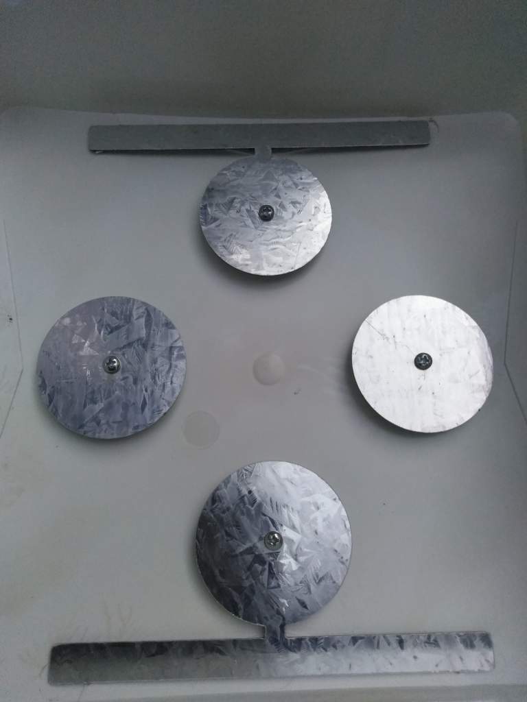

            A это рукоблудие пройдёт тест?:)
              Дык у тебя ж куча приборов - проверь, если "есть в наличии".
                Не могу! Это не мое, а моделить лень! А ломать жалко!
                Стырено от сель!:)

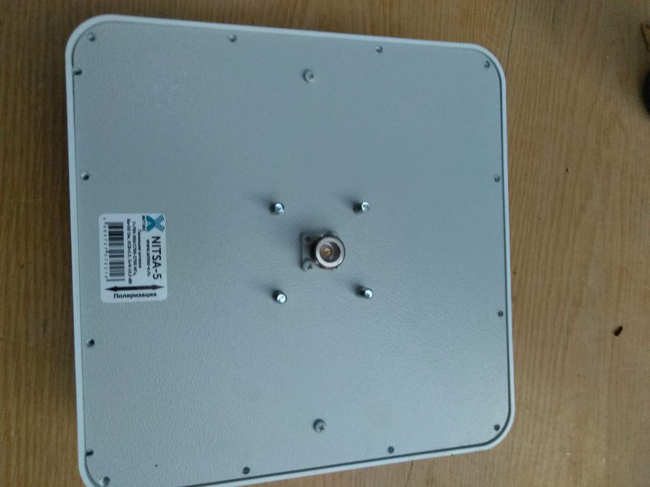

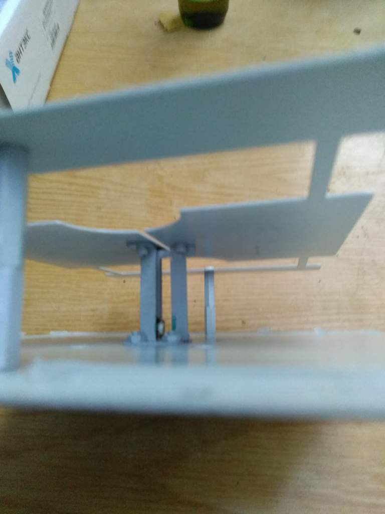

                  На чём держатся болты для установки крепления? На чём-то вроде холодной сварки? И для чего два отверстия внизу? Для стекания воды?
                    Сообщение от vars-cat Посмотреть сообщение
                    Металлические стойки. Сергей все подводит к быстрой и дешевой сборке.
                    Для стекания кондетсата отверстия.
                      А как эти стойки крепятся к рефлектору? Гаек не видно.
                        В металлическом шестиграннике просверлено отверстие и нарезана резьба, винтом и крепиться.
                          Вот в этом месте как сделано? С внешней стороны рефлектора, наверное, тоже должно что-то быть. Может низкая гайка которую не видно под краской?
                            Лянтяй!')
                            https://youtu.be/QV3JMio_wSc
                              Лянтяй!')]
                              Теперь понятно, почему Вы не открыли картинку. Я там даже вопросительный знак нарисовал, так как словами до Вас не доходит.
