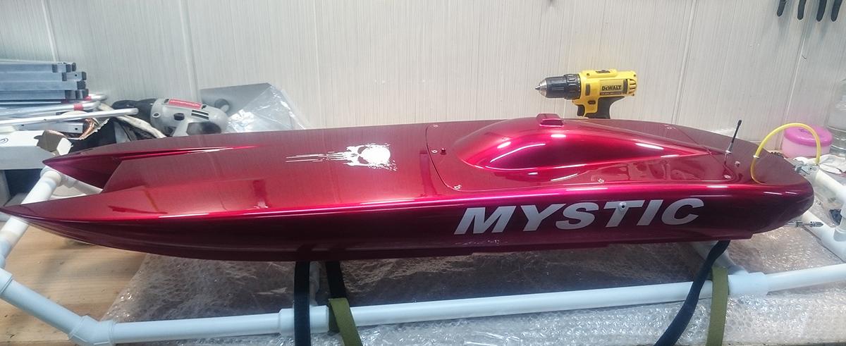

            итак, сезон покатушек закончился! Наступают серые будни... Ремонт, проклейка и покраска корпуса лодки.
            Всё таки на этой модели(Зонда), в новом сезоне, я буду пробовать два варианта: 1) это антенна из поста 13 от Ивана. и 2) антенна от ноутбука, или планшета.
            Оба варианта с МШУ на SPF5122Z. Такой усилок с полосовым ПАВ фильтром даёт 10-11 дБ и имеет хорошие характеристики по перегрузке!
            С этим всё решено!

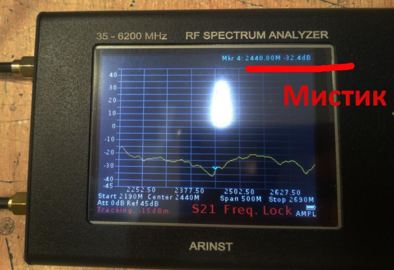

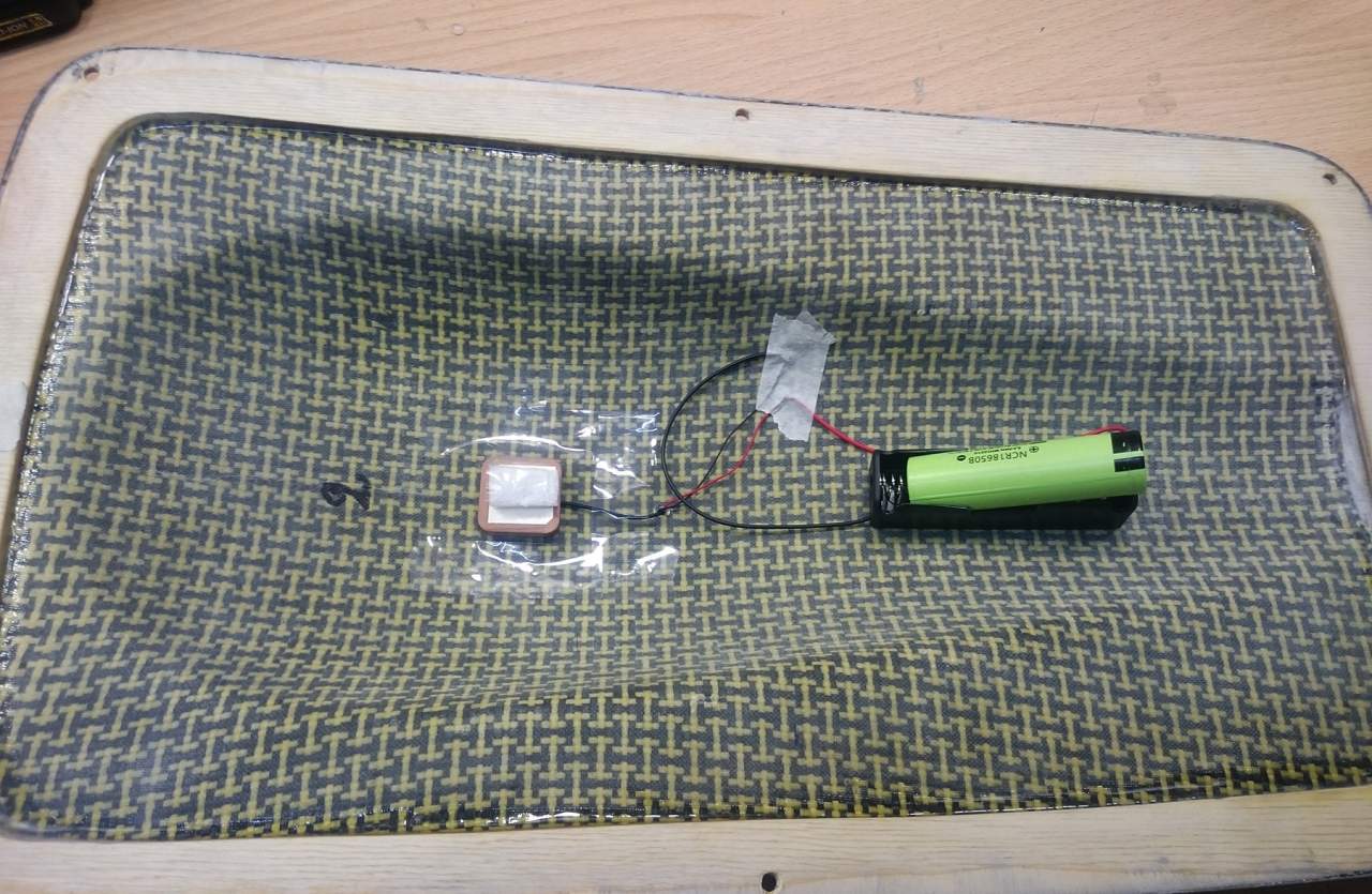

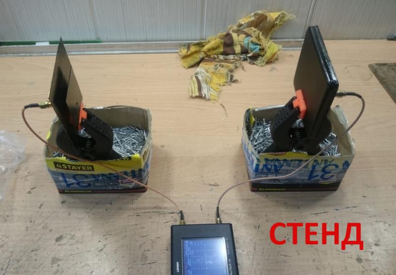

            А вот новый проект(Мистик) гораздо сложнее! В связи с тем, что корпус рассчитан на скорости 200+ и делался на заказ, радиопрозрачности 0! Даже крышка сделана сверху углеткань, а потом 4 слоя карбон кевлара, как в бронежелетах у немцев!
            Вносимые потери такой крышкой 30+ дБ на 2,4 ГГц. Соответственно ни ЖПС, ни 2,4 под ней не работают вообще!
            Ниже будут фото измерений и т.д.

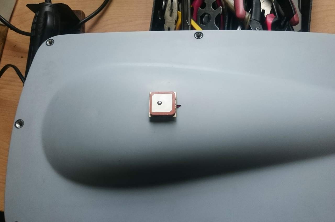

            Для ЖПС я решил сделать активный ретранслятор(это очень просто!). Проверено, работает отлично!
            И для 2,4 можно тоже ретранслятор сделать... И обе антенны спрятать под обтекаемым коробом из обычной стеклоткани и эпоксидки.
            На батарейку на крышке не обращайте внимания! Только для испытаний!
              #21

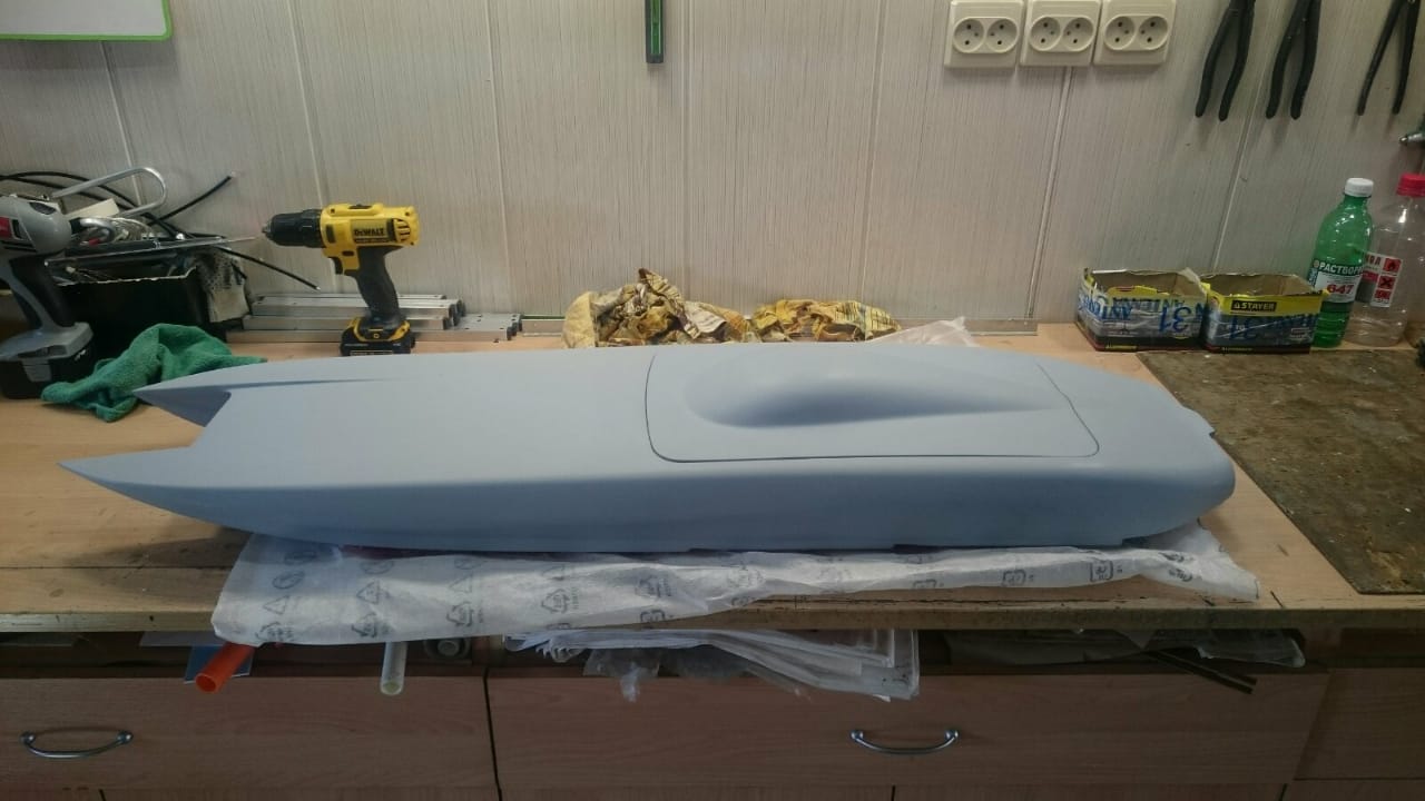

              Доделал новую лодку... С антенной на 2,4 ничего путного не придумал... Точнее, всё придумано давно, но будет реализовано в старой лодке при сборке после перекраски...
              В этой лодке из "новинок" оставил только ретранслятор (репитер) ЖПС. По 2,4 сверху сделал подобие "коаксиальной", или в народе "пипетки", а на брюхе антенна от планшета приклеена... Чтоб работало всё в случае переворота. Пипетку сделал "мягкую", чтоб в случае переворота ничего не сломало.
              В общем получилось вот это...
              Фотка "потрохов" для тех, кто в теме! Моторы SSS4092/KV2140. (2140 об/на вольт, питание 25 вольт)

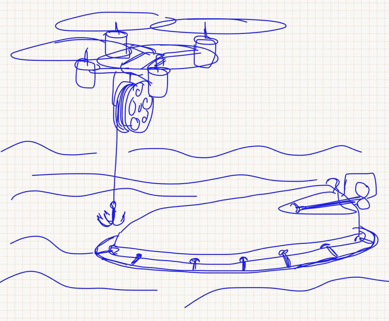

                      Неа, надо дрон с лебедкой. Зацепил и к берегу.
                        #26
                        Нет, доставка дроном проблематична - корпус нельзя утяжелять ни крюками ни магнитами
                          #27
                          Ты представляешь себе дрон, который потянет 8 кг лодка + ремни подвеса?! Т.е. примерно 10 кг. Плюс запас "на грузоподъёмность", и получается дрон должен уверенно тащить 12-15 кг...
