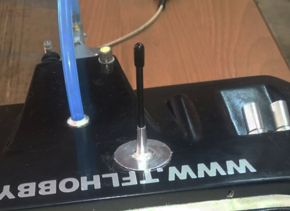

          Пока суть да дело, выведу маленький тоненький проводок (имитация граунд плей), чтоб можно было погонять, а там видно будет...
            Пока пошёл по пути "наименьшего сопротивления" и сделал так...

                        С минимальной надпалубной площадью можно GP-паук. В палубу вкрутить втулку тефлоновую, в неё вставить нетолстый провод (например из велосипедной нержавеющей спицы 1.8 мм) и снизу под палубой подпаять коаксиальный кабель, а на его оплетку или сплошной конус или 4-8 противовесов из тонкого провода подобрать угол для 50 Ом
                        Меньше парусность чем у 3 см велоспицы уже не придумать
                        Нарезать на втулке резьбу, под неё металлическую шайбу (которая будет сборным кольцом для противовесов и для оплетки кабеля) зажать.

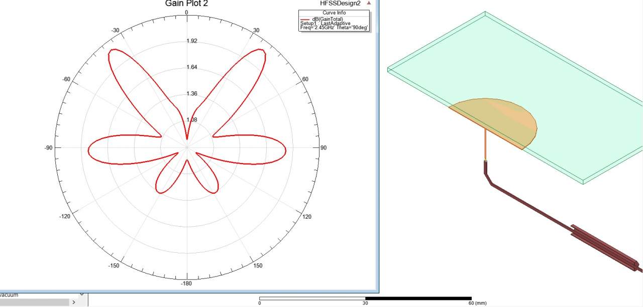

                          Олег, если под крышкой есть 10 мм свободного пространства, то можно антенну расположить под этой пластиковой крышкой. На скрине примерный вариант укороченного концевой ёмкостью вертикального диполя и его ДН ( в азимутальной плоскости ). Нужно уточнить модель корпусом лодки- какие характеристики карбона в изделии?
                            Иван, вариант очень интересный!

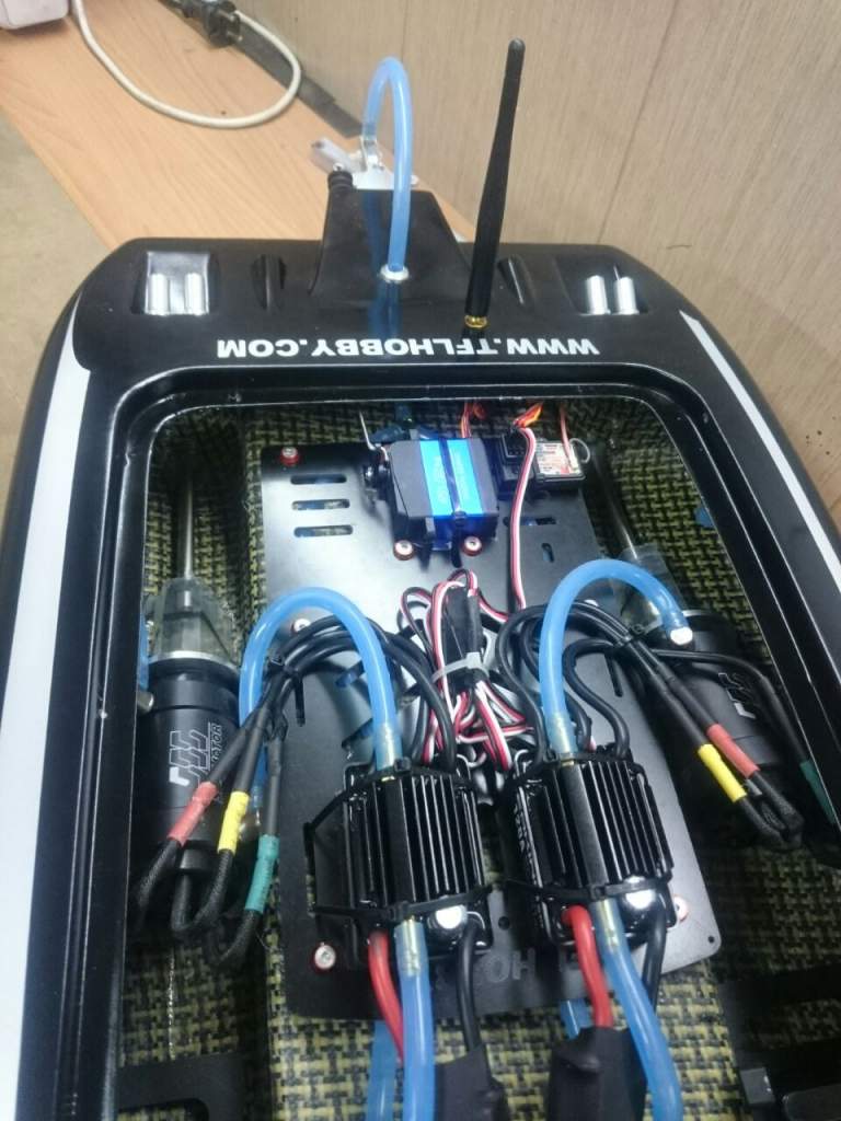

                            Моторный отсек закрывается крышкой, которая по моему нифига не карбон! ЖПС то под ней работает!
                            Надо проверить анализатором, не просаживает ли она сигнал? Если нет, то что то можно под ней сгородить, места хватит.
                            Характеристики карбона никто не знает... Не ломать же лодку...
                              Сегодня наконец то промерил крышку на лодке... Радиопрозрачность идеальная! Так что наверное можно поставить антенну внутри. Вот не знаю, там получится очень близко к регуляторам оборотов, не будут ли они срань давать... Надо посмотреть анализатором спектра...
                              Крышку промерял тоже анализатором спектра. Сделал "вилку" из двух пипеток на 2,4 одну на вход, одну на выход, и откалибровал прибор... А потом между пипеток подставил крышку, влияния ноль. А вот корпус конечно просаживает сильно...
