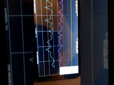

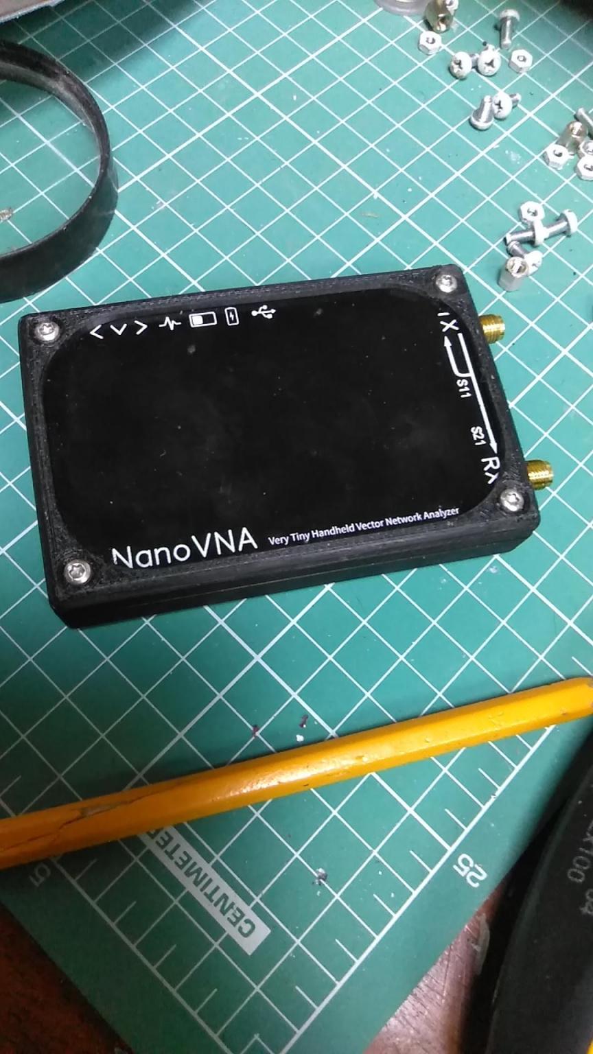

                    Все, нашел винты м2,5 длиннее родных, собрал в кучу.
                    Проскочило сообщение, что в последней прошивка появилось возможность выбора диапазона до 2,7 гиг.
                    Что бы это значило?

                      Самый дешёвый корпус для Nano vna.
                      Статья по настройке, калибровки и примеры измерений

                        Всем привет!
                        Прошил я этого микроба прошивкой до 2700 МГц! Будем поглядеть, что он кажет!:)

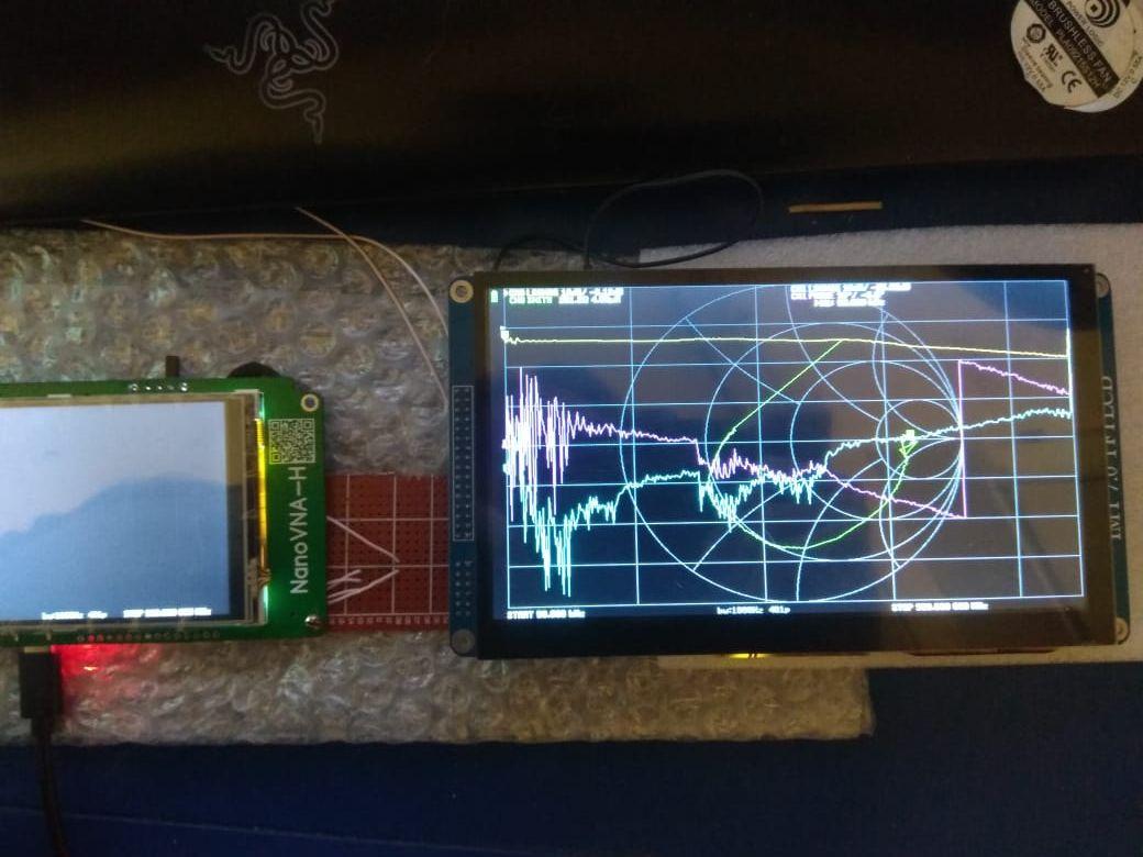

                            Мдяя, игрушка меньше зажигалки, ппц. Народ там уже соображает "как прикрутить экранчик побольше".
                            Добрый день!
                            Искал сегодня по форумам, но ничего не нашёл. Кому нибудь удалось прикрутить дисплей побольше?
                              #59
                              Нашёл! Не сильно конечно дисплей больше, но хоть принцип понятен. Чип и распиновка на дисплейном модуле должны совпадать.
                              https://groups.io/g/nanovna-users/fi...n%20ON1BES.pdf
