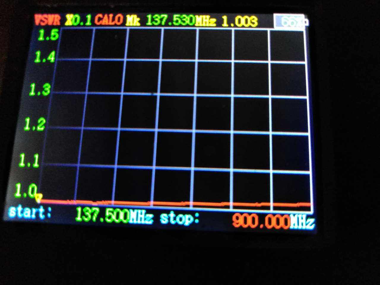

По ходу этот микроб умеет все!:)Сообщение от VBM Посмотреть сообщениеЯ вот тока не пойму - НаноВНА может на своем экранчике рисовать график КСВ или только диаграмму Смитта, что отображается на графике в режиме КСВ?
Надо токо разобраться!:)

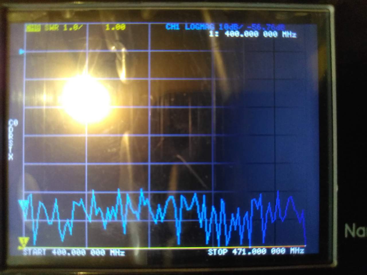

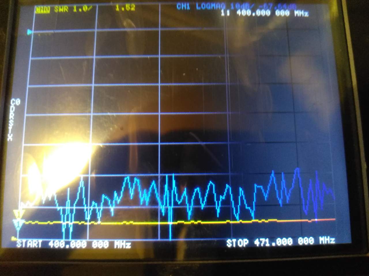

На первом фото нагрузка ксв 1, на втором ксв 1,5- жёлтый цвет, что рисует синим, не понял пока, микроскопа нету!:)

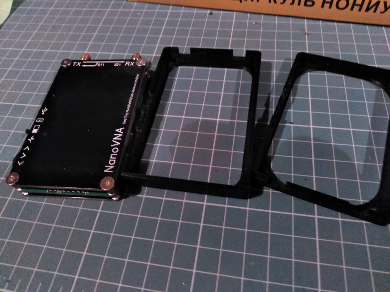

А вот и корпус для него нашёлся!:) 90х60х20
https://www.chipdip.ru/product/g906020bи даже крышка есть!
Файлики есть, стоить будет дорого, либо заказывать на толпу, антенну (Цифру12 75 ом от Антекс) померяю наверно только завтра, седня поеду за трансом 50-75ом от Липтон.Сообщение от VBM Посмотреть сообщениеТа "там" уже есть файлики для 3Д-принтера. Хорошо, чо-та КСВ показывает, а подключи реальную антенну - что там со знаками реактивностей?
Это пластик с переработки, много сажи... Очень квёлый, я бы не стал в него прибор пихать.Сообщение от Aleks07111971 Посмотреть сообщениеА вот и корпус для него нашёлся!:) 90х60х20

Привет Николаичь, до тебя фиг дозвониться!:)Сообщение от lipton Посмотреть сообщениеЭто пластик с переработки, много сажи... Очень квёлый, я бы не стал в него прибор пихать.
Ищи подходящее в каталоге "Гаинта" и потом по названию в магазинах.

Да, пластик тонкий и хрупкий. При сверлении раскалывается... Крышку только клеить...
Там бывают гаинтовские корпуса из белого пластика, они на голову круче. Крышка на защёлках.Вопросы технического характера в личку не задавайте! Всё-равно отправлю на форум!
Сань, посмотри корпуса здесь. Тебе близко!Вопросы технического характера в личку не задавайте! Всё-равно отправлю на форум!

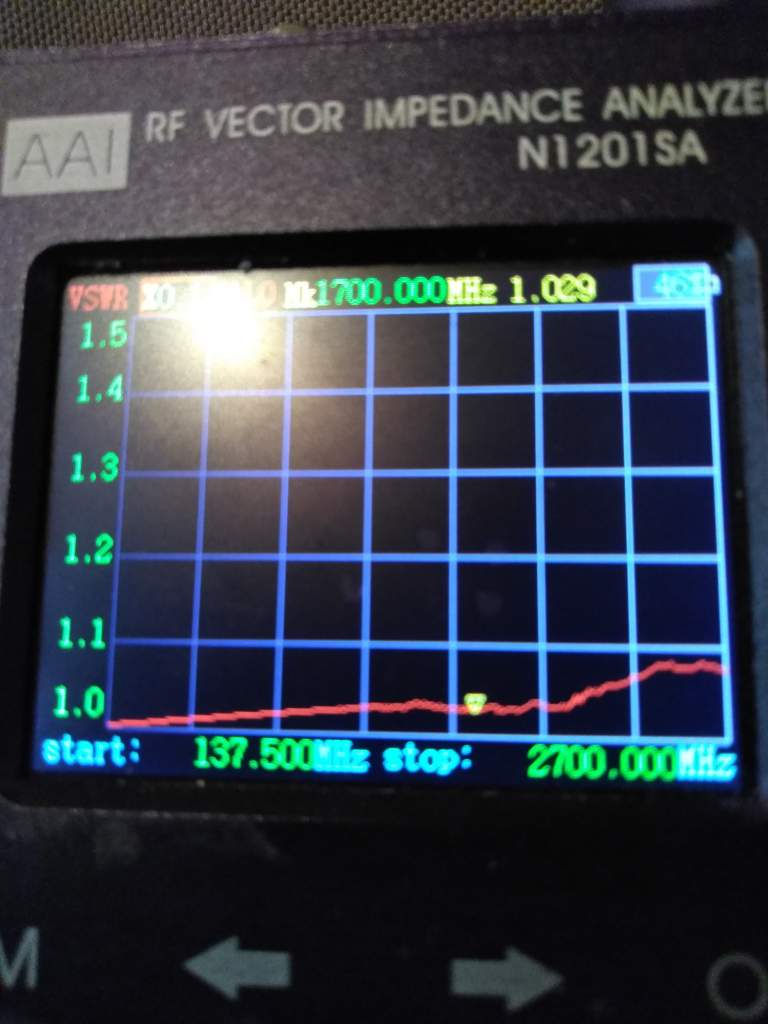

Растягиваем шкалу по ксв.
Итак display - scale - scale/div.
Тейп в правый нижний угол, вылетает цифровые кнопки для ввода.
Устанавливаете свое значение. После экспериментов лучше ставить 0,1. Тогда на пятой линнии сетки, из семи будет лежать график нагрузки 1,5,
Нажать х1, для сохранения настроек.

Уря! Напечатали корпус!
P.S. При попытке натянуть на прибор, выяснились некоторые ошибки в модели.
Родные болтики стают коротки, не достают до стоек прибора.Либо искать болтики длиннее, либо вытачивать посадочное место в корпусе.
Разъём шнурка фиг вставишь до конца, мешает корпус, надо растачивать.Последний раз редактировалось Aleks07111971; 03.09.2019, 12:48.
