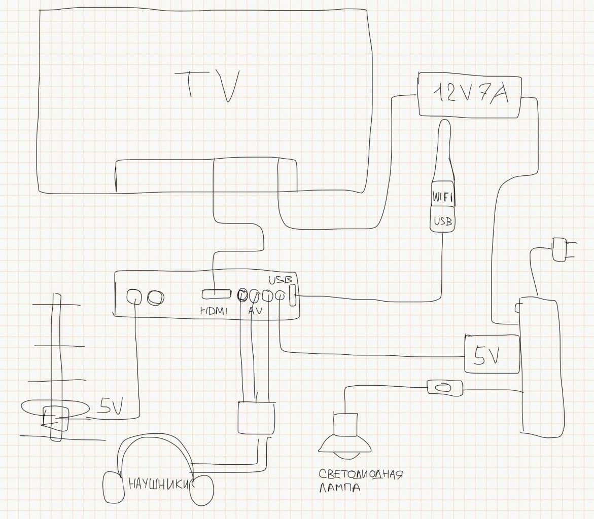

                Я конечно старался, но ничего не понял. Есть два дополнения: антенна «Меридиан» под козырьком на крыше, глюк пропадает если включить бра, включенную в тот же удлинитель/сетевой фильтр.

                  Никто не в курсе, стандарт HDMI не менялся за последние время? Купил новую приставку Selenga 950. С ней телек вообще не запустился (темный экран). Подключил через тот же шнурок к ноуту, все ок. Через переходник HDMI/VGA показывает. Качество картинки, к стати, очень хорошее. Но ОПЯТЬ косяки: очень слабый звук в наушниках, если подключать через AV приставки; нажимая на пульте телевизора MUTE, переключается любой канал на 2-ой. Прям, невезуха какая-то

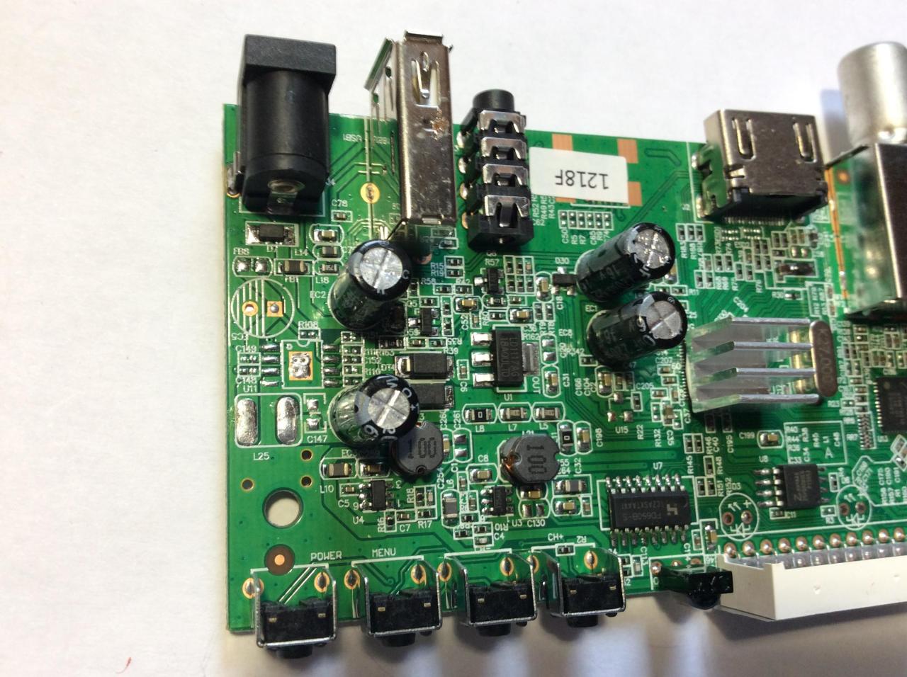

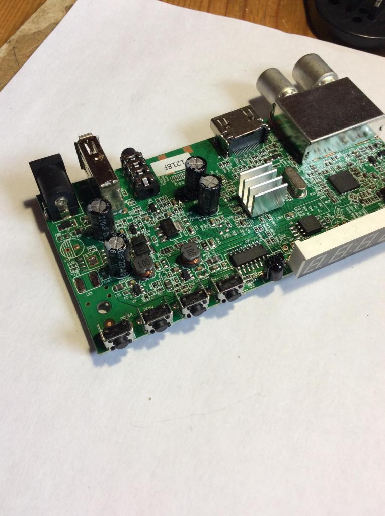

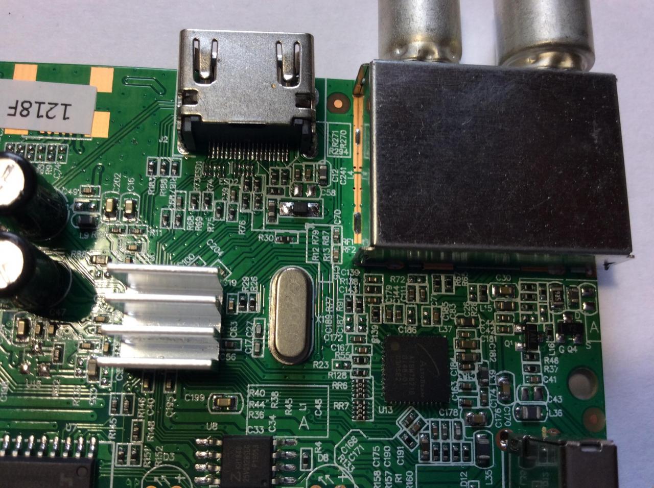

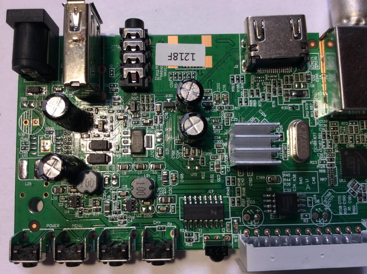

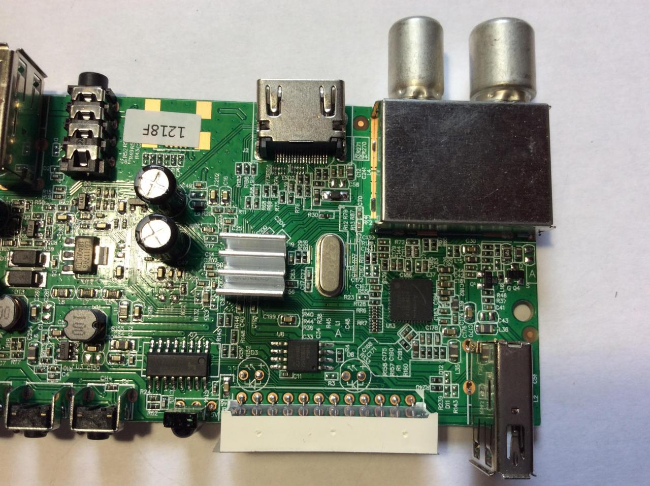

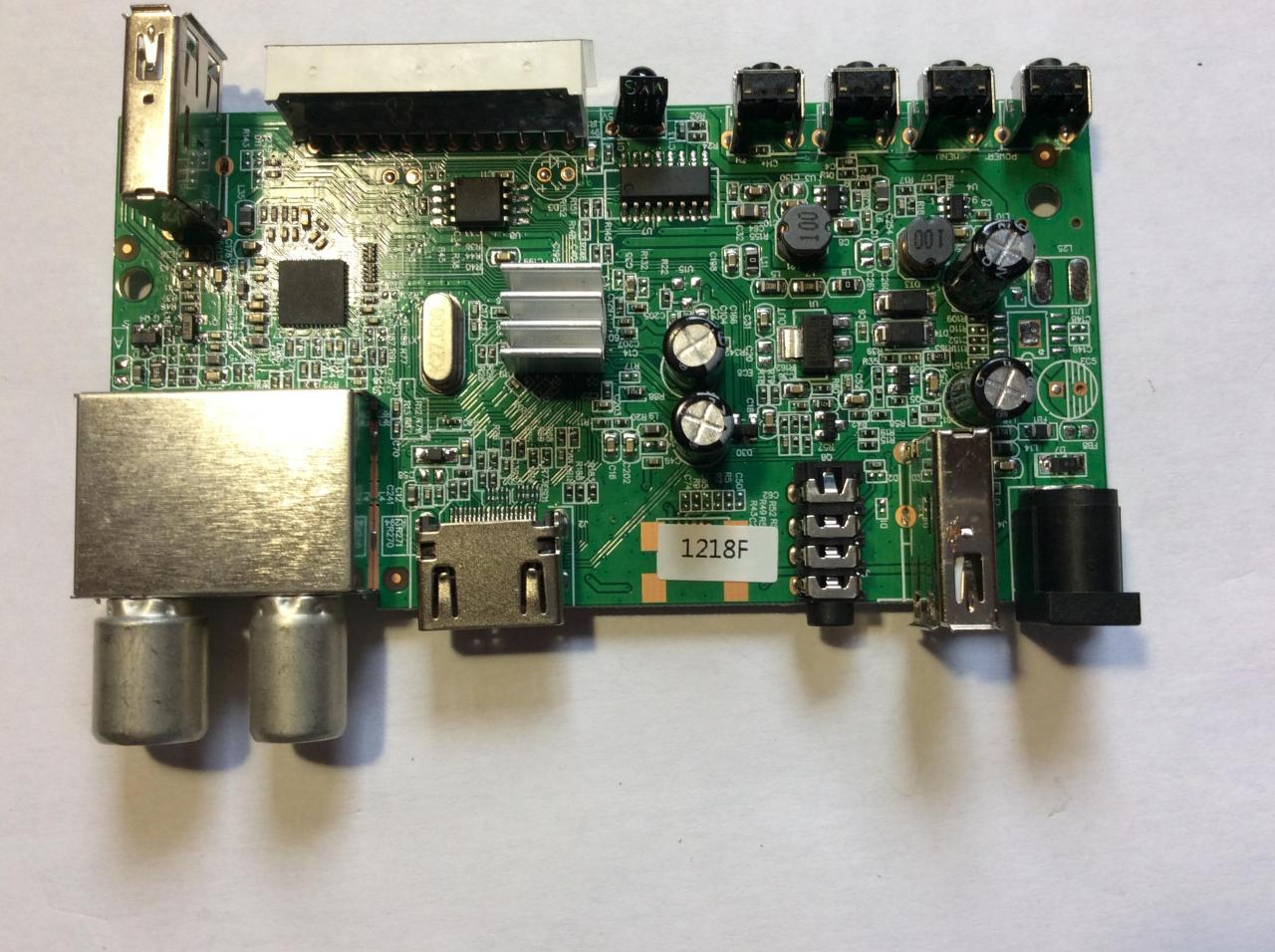

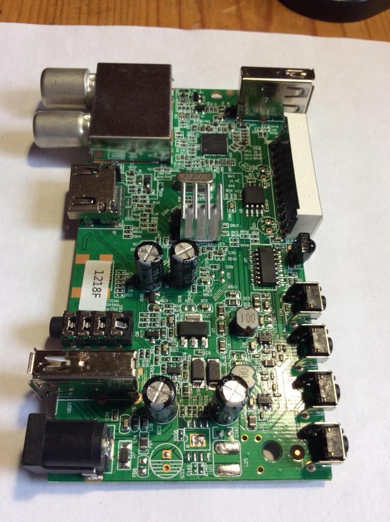

                      Продолжает свистеть приставка. Разобрал, наделал фоток, может кто, чего посоветует?

                        #41
                        Блок питания приставки не пробовал менять?
                        Попробуй трансформаторный с обычной кренкой...
                          #42
                          Там 5В, 2А, я найду такой? Сейчас все импульсные.
                          Я когда разобрал, прогрел феном паяльным (без фанатизма) всю плату, пока вроде работает. Завтра утро покажет, она обычно на холодную козлит.

                            С утра, пищит падла!!!
                              #44
                              Сам сделай! Делов то... транс подходящий + диодный мост + пара кондёров + КРЕНка. Обычно кренка тянет 2-2,5 А. Проверить хватит! Приставка обычно не хавает больше ампера.
                              Можно попробовать блок питания от Д-линка какого нибудь... Они обычно 5В-2А.
                                #45
                                Свистят преобразователи DC/DC на плате. Дают пульсацию. Из-за некорректных элементов в фильтрации (подсохли электролиты например) или цепи ООС. Смотри осцилом все во время свиста, найдёшь какой. Дальше с ним нужно поработать. Есть мануал, там типовое включение. Можно тупо заменить на что-то типа этого FR9888. Это ШИМ преобразователь, у него всегда ровно. Преобразователи бывают прямоходовые, обратноходовые (Flyback), мостовые, полумостовые и ШИМ. Обычно глючат обратноходовые (часть такта с открытым ключом- выходные выпрямители закрыты, ключ закрыт- передача энергии в выходные цепи). Особенно при недостаточной нагрузке и плохой фильтрации ООС, начинают работать пачками импульсов. Эти пачки имеют звуковые частоты (период повторения пачек, а не импульсы внутри пачек импульсов). Эта "звуковая вибрация" питания отражается на аналоговых выходных сигналах.
