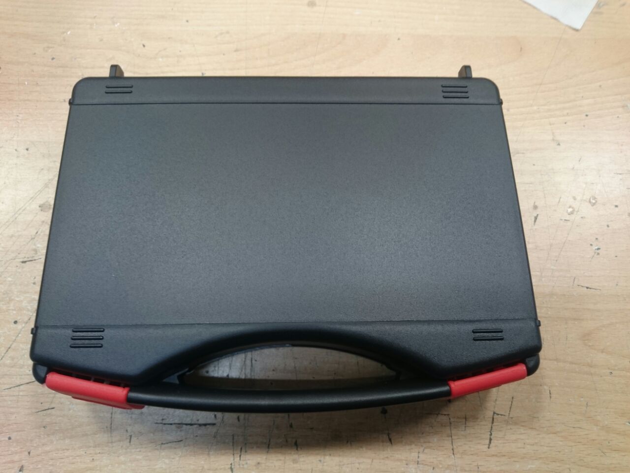

              Получил, смотрите...
              Ха, а с мобилы картинки не клеятся!
              До компа добрался...
              С виду всё ок. Нагрузка 50 ом годная(на 2,7 гига не более 1,1). Пигтейлы не успел проверить.
              Сделано с виду добротно. Чемоданчик клёвый!
                Спасибо Олег Николаевич, прибор приехал, завтра или сам заберу или курьер к вечеру приведёт, будем поглядеть!!!)))
