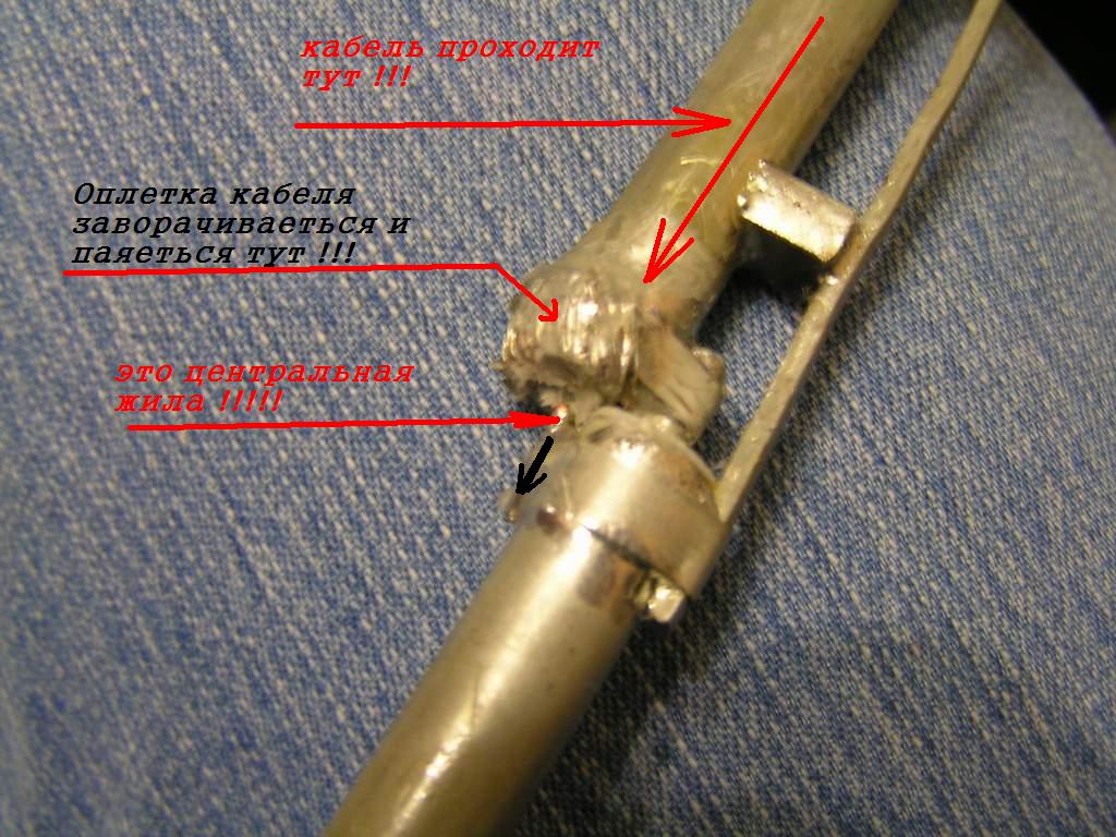

    пока собрали только это.

              Выложи хоть фотки самой антенны как ты паял.
                #22
                Собрал она вообще меня разочаровала некачала даже ничё скорорть нормальна когда стоит она внизу, например на 1 этаже а тока на 5 тогда качает, а когда она на 5 этаже а точка на 3 в 300 метрах то вообще отстой
                http://www.filehoster.ru/files/cp8123
                http://www.filehoster.ru/files/cp8125
                тут фотки мало если надо ещё кину, короче одна сделанная уже и засунатая в термотрубку так я эксперементировал. Ну пототм растроился собрал панель 16 дби поставил и всё летает через дом 300 метров 2 мб в сек качает

                    Антенну собрали и проверили(она запакована в пластиковую трубу) кабель примерно 40см(RG-8),ТД булет,поднята на 15 метров. пока смог проверить только обычным биквадратом с 8 метрами кабеля рж58, максимальная скорость была 16мб(расстояние ~300метров,была ещё одна проверка пытались соединится на растояние ~1.5км по посредине лес прямой видимости небыло,сигнал не стабильный -90 максимальная скорость была 60-65кб.

                                собрал я эту антену, вот только провода на 3,2мм ненашел, взял медь 3,5мм. труба медная водопроводная 10мм. ценрующие втулки выточил из эбонита, лудить это все не стал, незнаю скажется ли это както. Кабель на 50 Ом. у нас просто не смог найти, можт еще найду когда небуть и перепаяю, а пока взял на рынке обычный антенный кабель 75 Ом. проверенно на этом кабеле тоже работает, можт утери есть но сравнить пока не имею с чем, кабель искал с густой медной оплеткой (дешевый китай брать не рекомендую проверенно не работает).
                                Вопрос к спецам
                                То что подгонять антену надо откусывая по куску припаяный кусок кабеля (соглосователь) я понял. Вопрос: чем и как проверять когда откусишь до нужной длинны, при наличии точки доступа она же шлюз на нее и установится антена к которой подключен ПК по Lan кабелю, ноута с Wi-Fi, и нескольких клиентских точек по кругу на разных растояниях.
                                Плис подскажыте!
