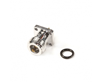

а что с дырками????
Сообщение от
Aleks07111971
Посмотреть сообщение
Можно, максимально повторив геометрию разъёма, и гайки с болтами замести клепок то же поставить (М-3).
Но лучшее купить два разъёма.
такой гуд)))
Разъем VEGATEL N-P245 (female)
болтик в по тай из ну три антенна а гайка с наружи где разъём?

05.06.2018, 00:38
Сообщение от
poliaks
такой гуд)))
[ATTACH=CONFIG]28362[/ATTACH]
Подходит ли такой разъём? Смотри по расстоянию между центрами крепёжных отверствий.

05.06.2018, 00:40
Не, не тот случай, Сергей убирает лишние операции при производстве, гайка и кончик болта)ну пару мм) с лицевой стороны антенны.

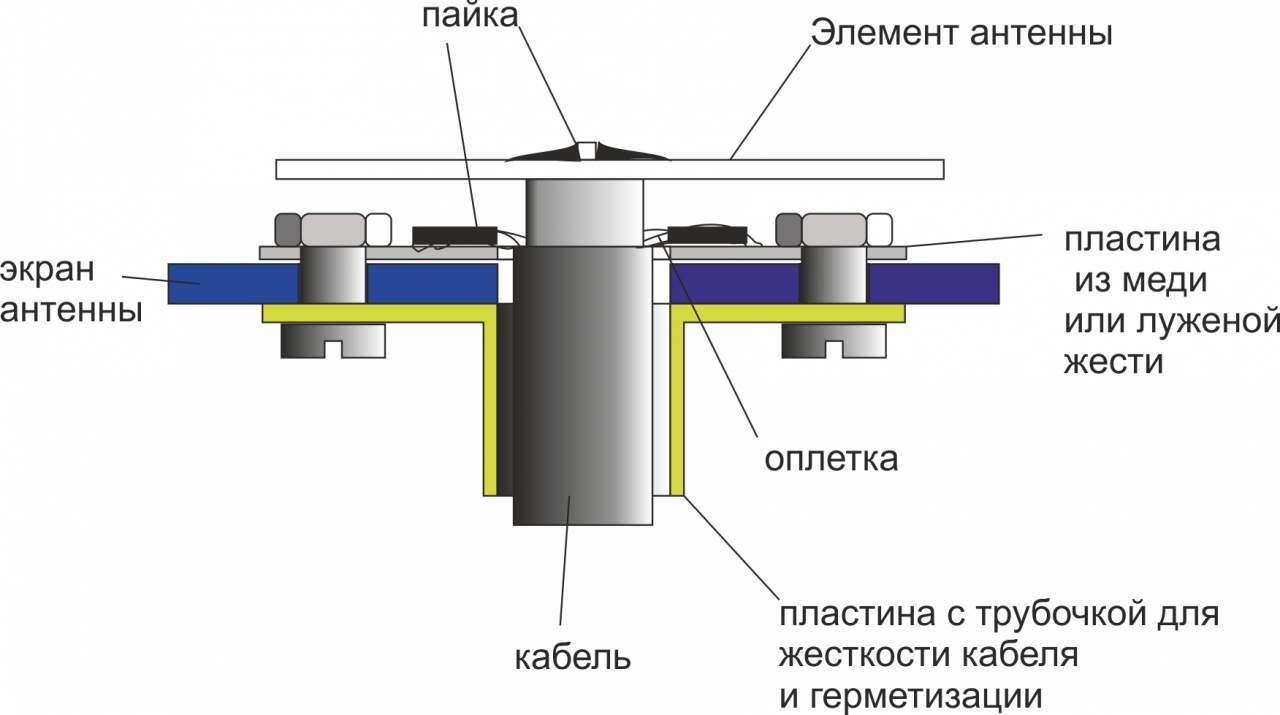

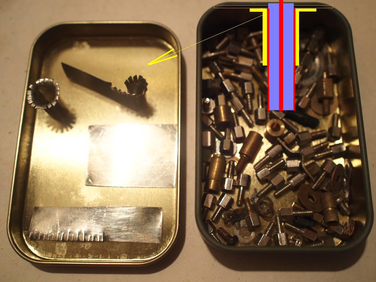

05.06.2018, 07:49
Если разъемов нет, то можно сделать так
Отправить
Отмена

05.06.2018, 08:00
Отправить
