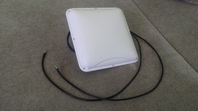

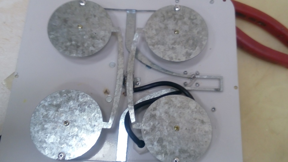

Опознание 4-G антенны

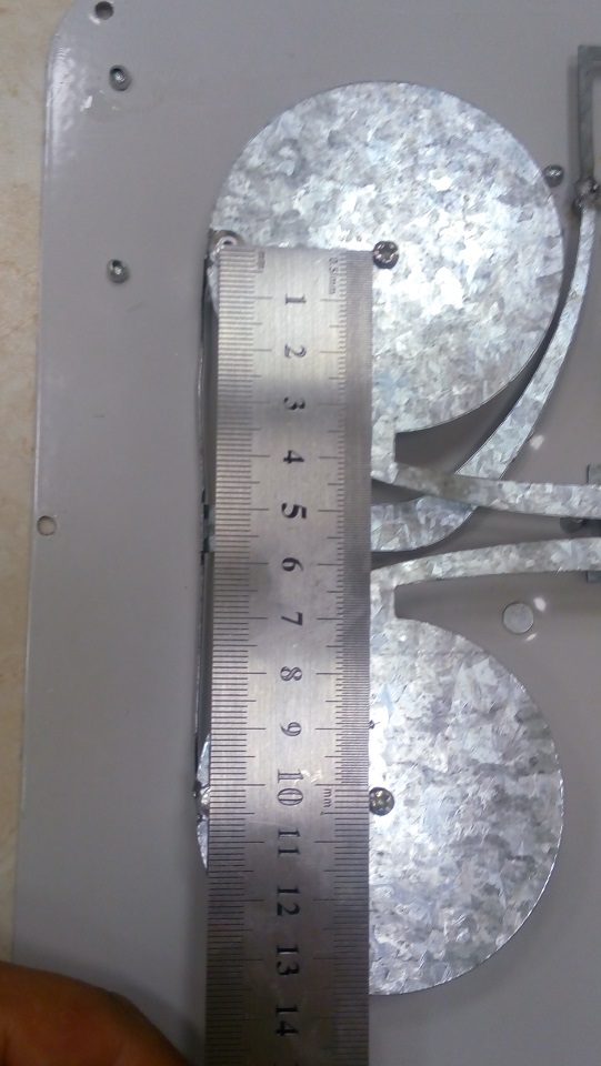

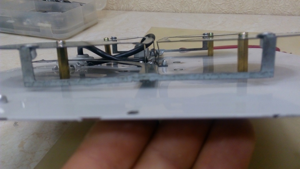

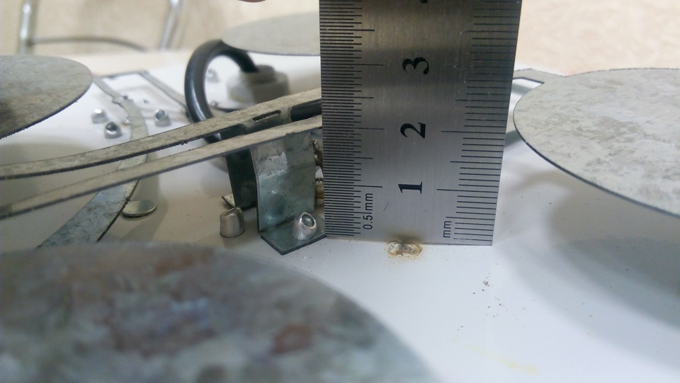

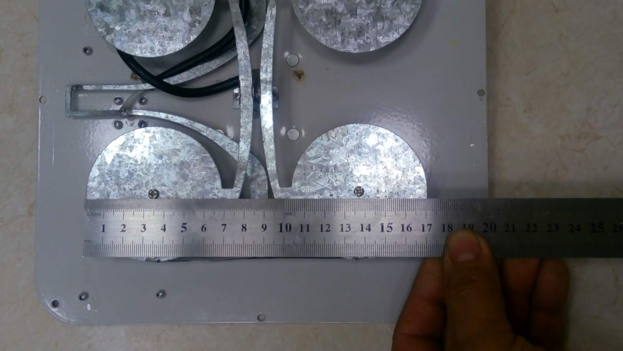

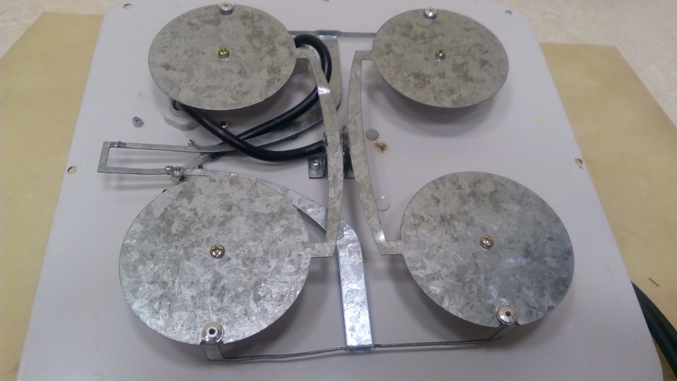

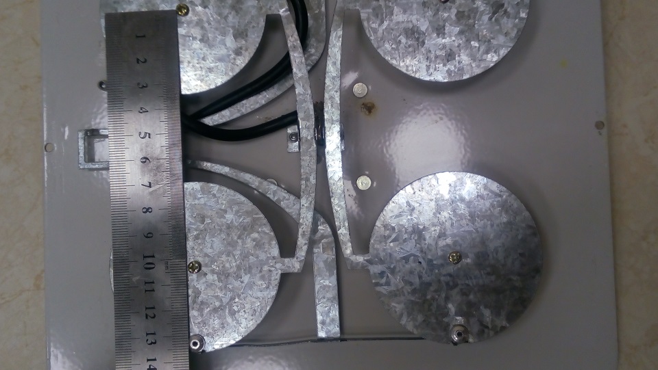

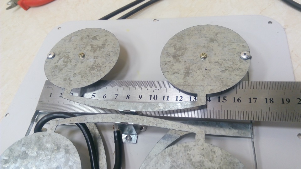

Вот эти 100ммСообщение от sgser Посмотреть сообщениеукажите расстояние между четырьмя винтами в центре антенны, которые кажется неокрашены
Последний раз редактировалось poliaks; 04.06.2018, 08:14.

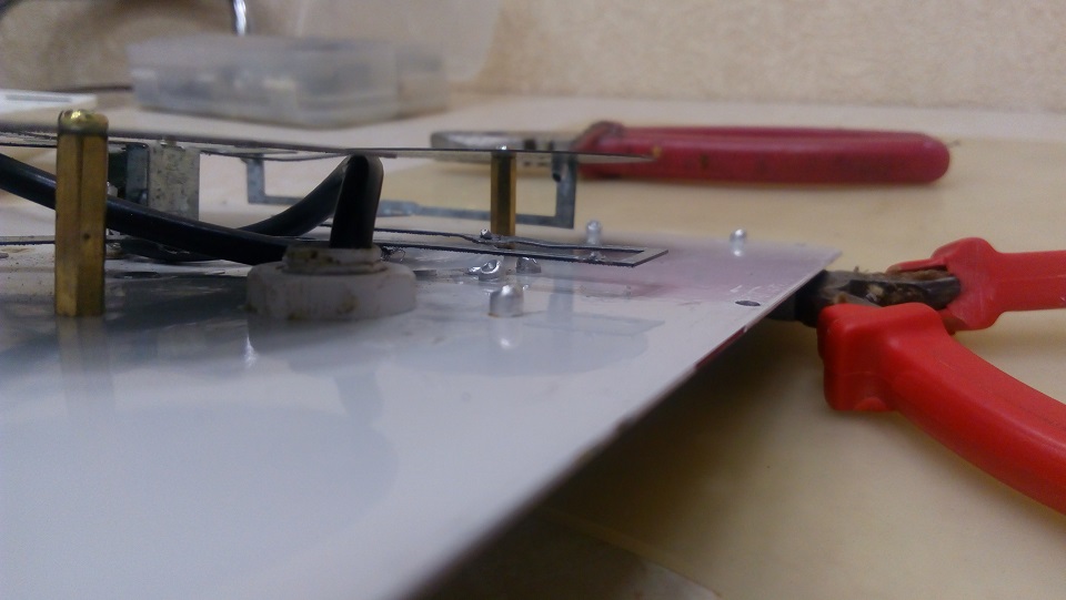

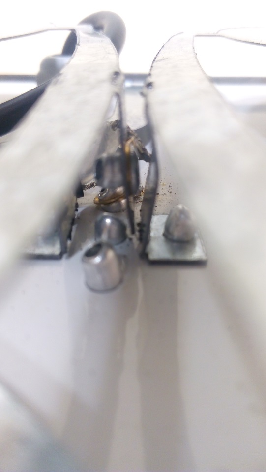

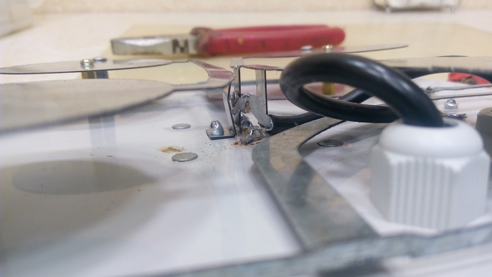

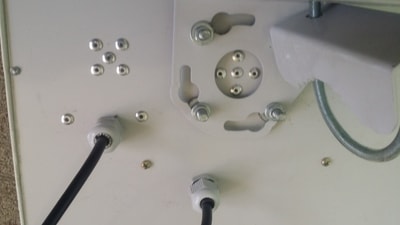

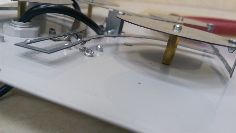

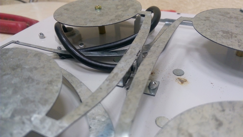

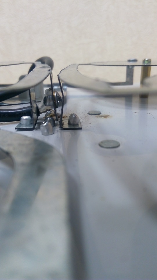

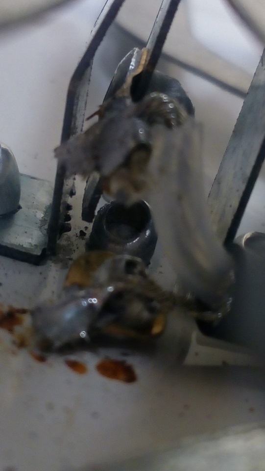

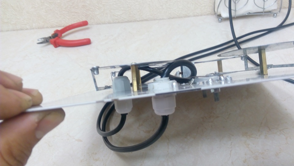

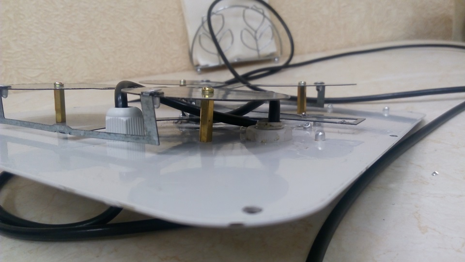

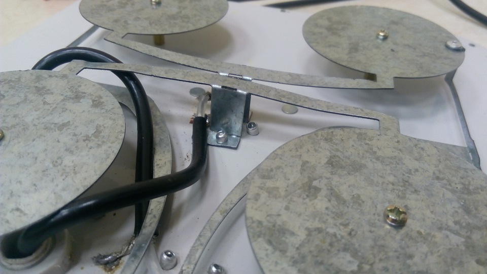

Так и есть! Это кабельные вводы. В них кабель зажимается и обеспечивается влагозащита. А внутри антенны кабель подпаивается.Сообщение от poliaks Посмотреть сообщениеТаких разьемов я не видел . Будто кабель засунули внутрь там припояли Его и тем самым удешивили антенну.)))) Но Антенна прощитывается же под раземы и ТД любое отклонения влечет ухудшение сигнала и уход чястоты!!!!
Нормальное решение! Я когда то тоже так делал. Дёшево и сердито! Один такой ввод стоит от двух до пяти рублей, зависит от борзости продавана.Вопросы технического характера в личку не задавайте! Всё-равно отправлю на форум!

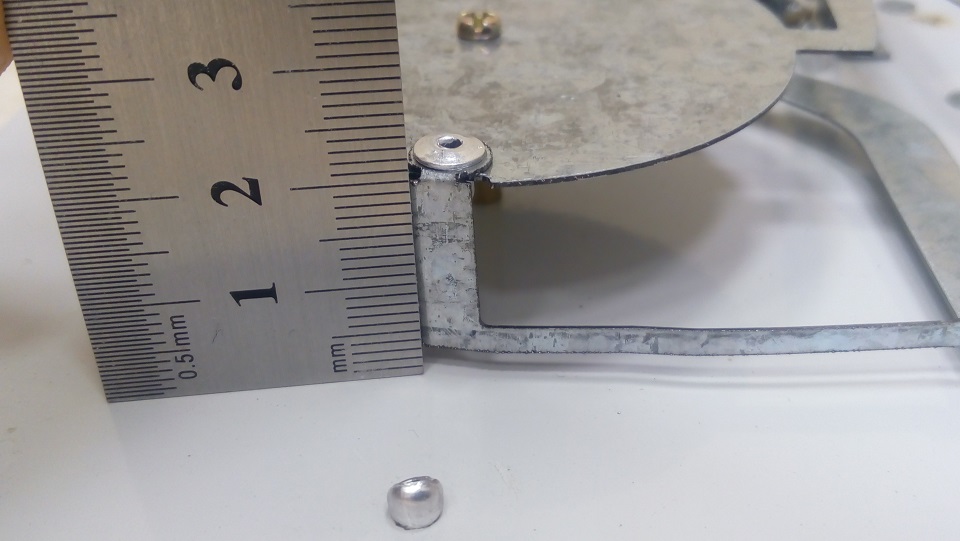

1800Сообщение от Aleks07111971 Посмотреть сообщениеА для какой частоты антенна (ну хотя бы со слов владельца)?
103-104мм, если мерять по центру болтов
И один бол отличается от других
:stop:

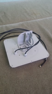

Он говорит заводская она покупал в обычной каробке без документов и инструкции

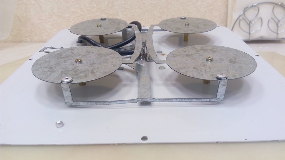

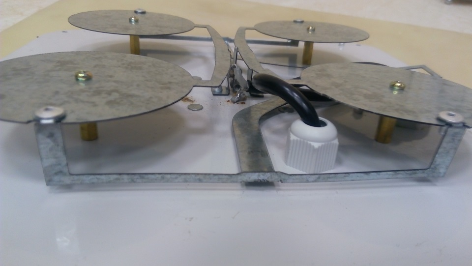

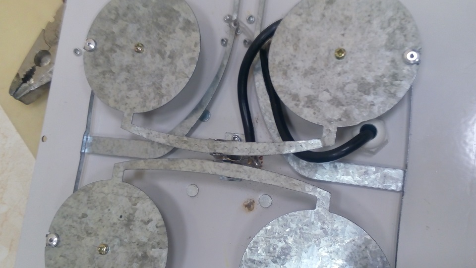

На 99,9 процентов нутро должно быть от этой антенны Антэкс (расстояние между патчами и расположение разъёмов)Сообщение от poliaksОн говорит заводская она покупал в обычной каробке без документов и инструкции
http://m.antex-e.ru/store/36907/39028/?pos=914748
Судя по дороботкам три варианта, либо Сергей(Антэкс) делал маленькую серию для установщиков, либо очередной сантехник решил "модернизировать", либо как обычно, спионерим все что плохо лежит(РЭМО, Геллан, и др.!!!)))
Если делал Сергей, то сразу будет все видно(нельзя вот так просто пртпаять кабель.Последний раз редактировалось Aleks07111971; 04.06.2018, 22:00.
да это она!!!!!!!Сообщение от Aleks07111971 Посмотреть сообщениеНа 99,9 процентов нутро должно быть от этой антенны Антэкс (расстояние между патчами и расположение разъёмов)

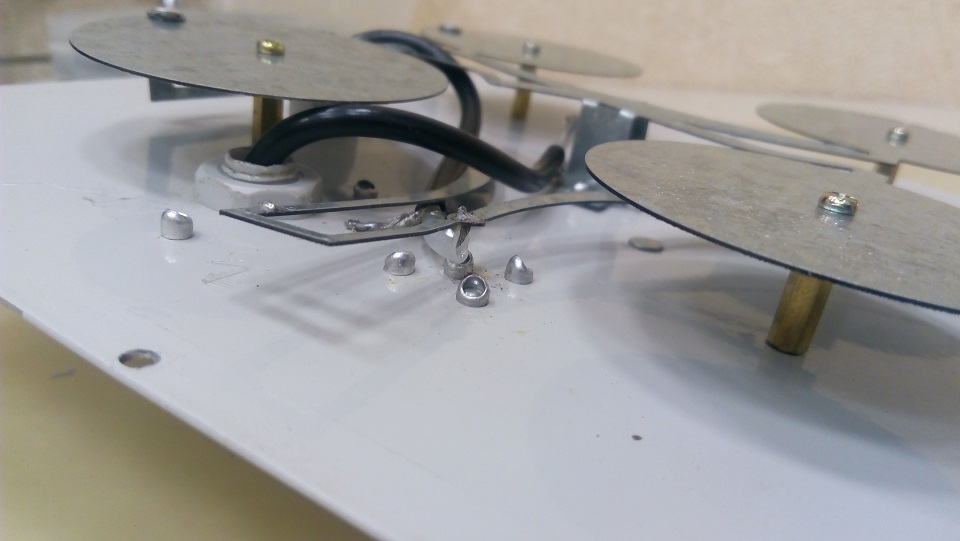

Сойбет и паяльник, че уж так сразу сварка то!!!)))Сообщение от poliaks Посмотреть сообщениеесли что то дырки можно заварить работаю сварщиком))))
а без разъёмов можно подправить?Сообщение от Aleks07111971 Посмотреть сообщениеБлин, очередной сантехник!!!)))
Выпаяй все нахрен, и поставь разъёмы р-245.
