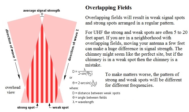

Механизмов когда затухание не равно закону убывания энергии в свободном пространстве есть несколько разных (все они описаны в той книге).
Вот один из них, с которым spatial diversity эффективно борется
При угле между 2 отраженными сигналами 90 градусов, расстояние между точками минимума интерференционной картины равно 0.7 лямбда
При угле 10 градусов - 5.7 лямбда
Между мин/макс напряженности - 0.35 и 2.8 лямбды соответственно.
При расстоянии 1 лямбда между антеннами (5-7 см для 5400 МГц), если одна из антенн попала в минимум, то вторая будет в максимуме при угле прихода сигнала 29 градусов
Универсального расстояния на все случаи жизни нет - но 1 лямбда лежит между 0.35 и 2.8 и где-то да сработает (более крупный разнос не выгоднее - он сработает при других углах, а при некоторых не сработает. вероятность благоприятного исхода не увеличивается при увеличении разноса выше лямбды).
Если антенн 3, то ещё лучше - 1 и 2 лямбды на выбор (динамически) есть.

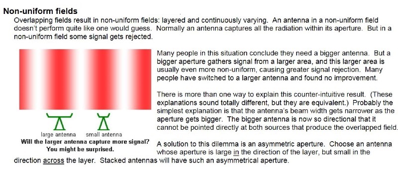

я вообще-то о тарелках говорил. это узконаправленная антенна, и потому она подавляет рассеянный боковой сигнал, чем ослабляет интерференцию,Сообщение от yurik82 Посмотреть сообщениеПри угле между 2 отраженными сигналами 90 градусов, расстояние между точками минимума интерференционной картины равно 0.7 лямбда
и потом она собирает сигнал с большой площади, реализуя принцип диверсити в вашем смысле. на 2100мгц тарелка в 60 см - это порядка 4 лямбд. а 120 см - 8 лямбд.
итак сигнал на области диаметром 4-8 лямбд будут суммирован, и замирания пропадут(максимумы скомпенсируют минимумы).
для нормальной тарелки учитывать отраженный сигнал приходящий с 38 и даже 90 градусов, это противоречие здравому смыслу и ее диаграмме направленности.
замечу, что пресловутые две антенны марсианина на шапочке я тут не обсуждаю. этому другая тема нужна.
и дополню, что ситуация, когда отраженный сигнал только один - маловероятная. отражений будет много, интерференционная картина будет сложной, и тарелка будет это успешно и суммировать, и отбирать полезный сигнал по углу.Последний раз редактировалось alyss; 19.07.2018, 21:19.
меня то за что? я сарказм фильтрую.Сообщение от lipton Посмотреть сообщениеОтправить в читатели на недельку?!:derisive:
Alyss, это ошибочное утверждение. Опыт эксплуатации парабол на радиорелейный трассах говорит, что даже в антенну узконаправленную попадает прямой сигнал и сигнал отраженный от предметов(земли), которые находятся в створе ДН. Поэтому сигнал РРЛ имеет суточные колебания связанные с изменением влажности почв, градиента насыщенности воздуха парами воды и пр.Сообщение от alyss Посмотреть сообщениеитак сигнал на области диаметром 4-8 лямбд будут суммирован, и замирания пропадут(максимумы скомпенсируют минимумы).
