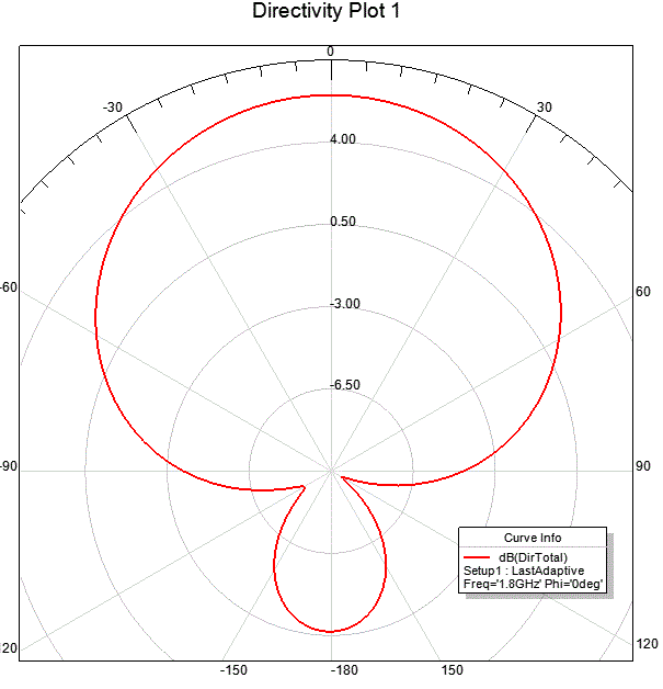

У меня КУ =0, ПОЧЕМУ?

Ну сами же выбрали материал для термогрелки, а не для антенны

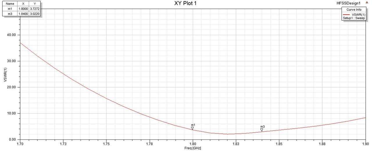

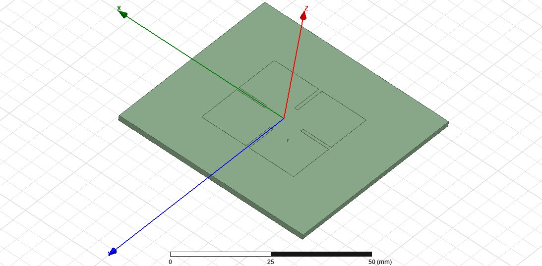

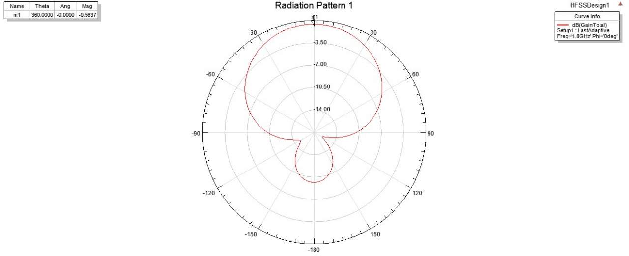

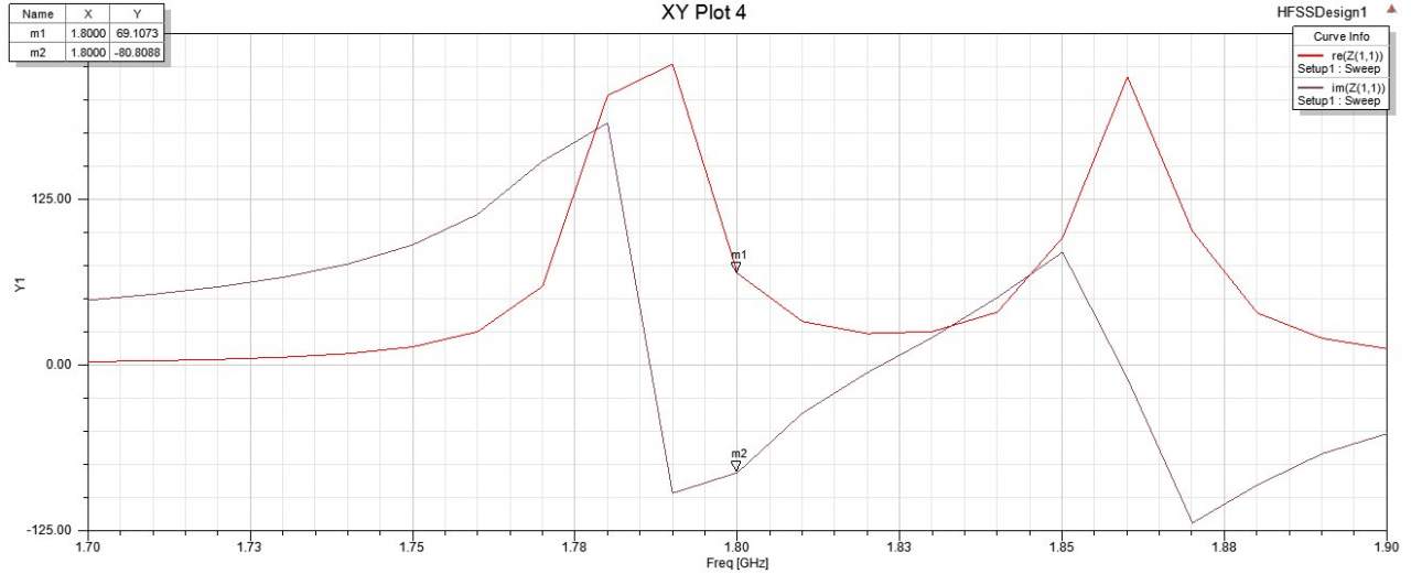

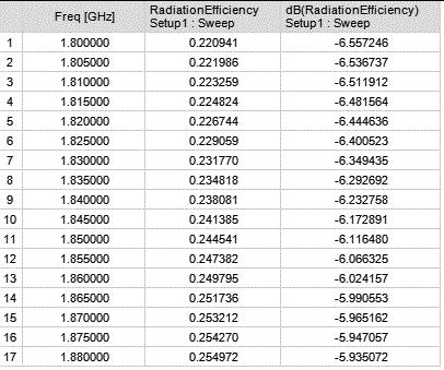

Что то с учетом всех замечаний все равно как-то не очень, посмотрите проект, что опять не так?????
