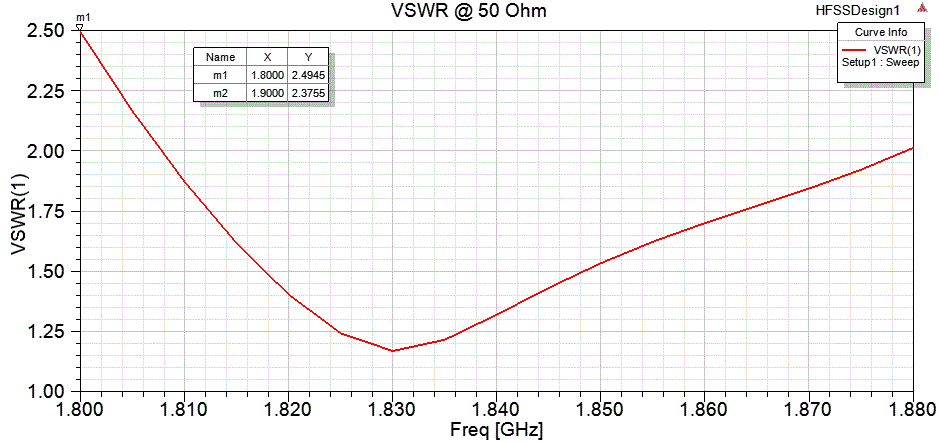

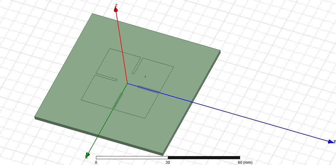

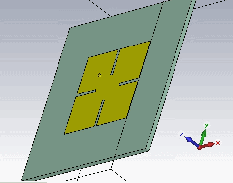

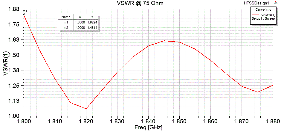

Хочу повторить антенну из рис 4. Что не так сделано?

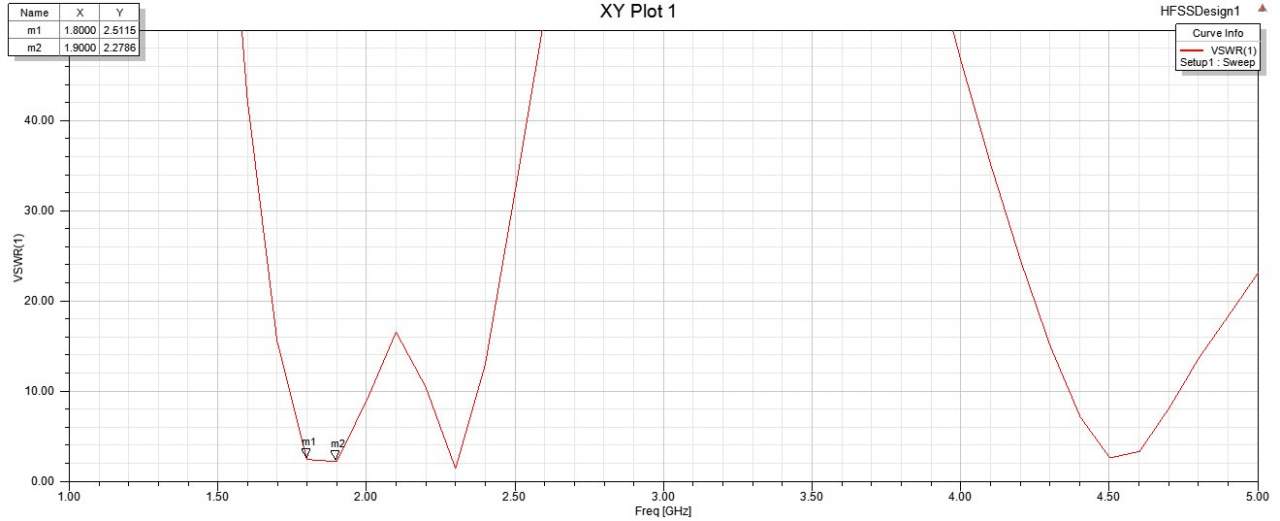

не могу повторить модель, что не так

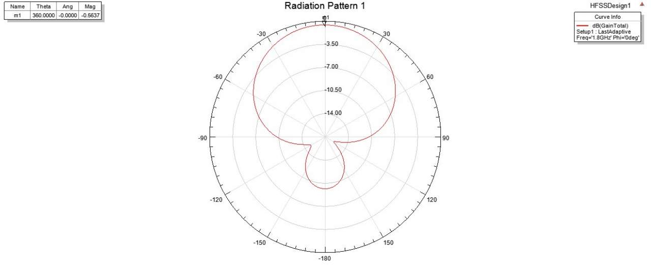

1) Из-за ограничения на 8 шагов - модель NOT CONVERGED (DeltaS>0.01)
2) Solution Setup надо делать ближе к верхней частоте Sweep, сетка от расчета на 1.8 ГГц (которая не сошлась даже на 1.8) слишком жидкая для 5 ГГц
3) Зачем на одну из поверхностей (боковую) питающего пина назначена плоскость Perfect E? Зачем пин не контактирует с патчем, а проходит сквозь него?

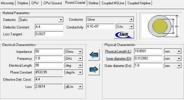

4) соотношение диаметра коаксиальной дырки (1.8 мм) и диаметра центральной жилы (0.3 мм) не соответствуют волновому сопротивлению 50 Ом, указанному в свойствах Excitation (LumpedPort)
