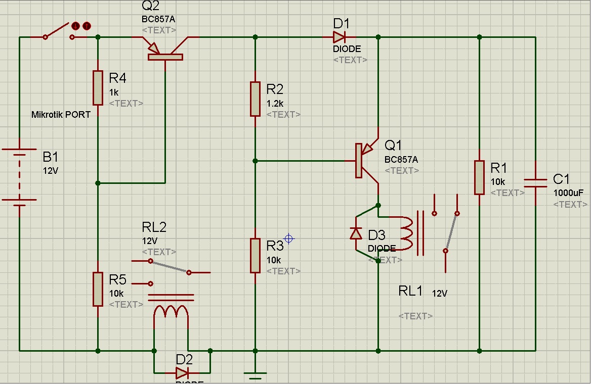

Выложил схему и проект в Proteus кому надо.Схема предназначена для эмуляции нажатия тактовых кнопок включения и выключения устройств.Ток с порта не потребляет если не происходит переключения режива порта ВКЛ/ВЫКЛ.
Q2 служит для корректности распознвания пое устройств в режиме AUTO-ON , его цепь можно исключить если используется режим FORCE-ON
