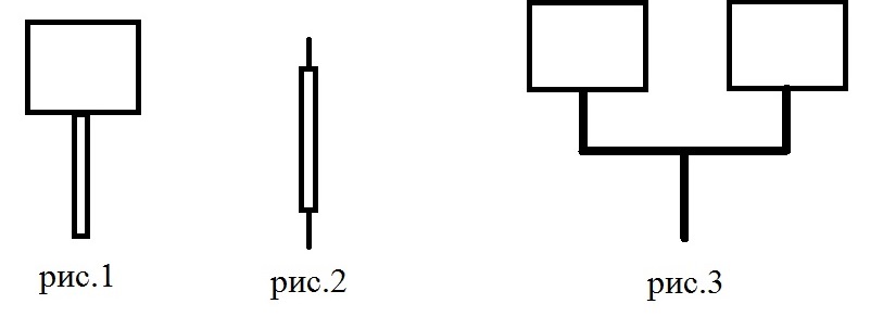

Чё то я не вкурил, с какого перепуга у Вас КУ излучателя в составе решётки упало на 3дБ???!!! КУ одиночного излучателя( Х ) и такого же излучателя ( У ) в составе решётки условно одинаковы!
Меняется только уровень входного сигнала. На одиночный излучатель он приходит Х, а на излучатель в составе решётки-2 на 3дБ меньше.
А по Вашей картинке, получается прибавка в усилении решётки равно 0дБ! Так как усиление отдельного излучателя упало на 3дБ!:wacko:
Бред какой то...
