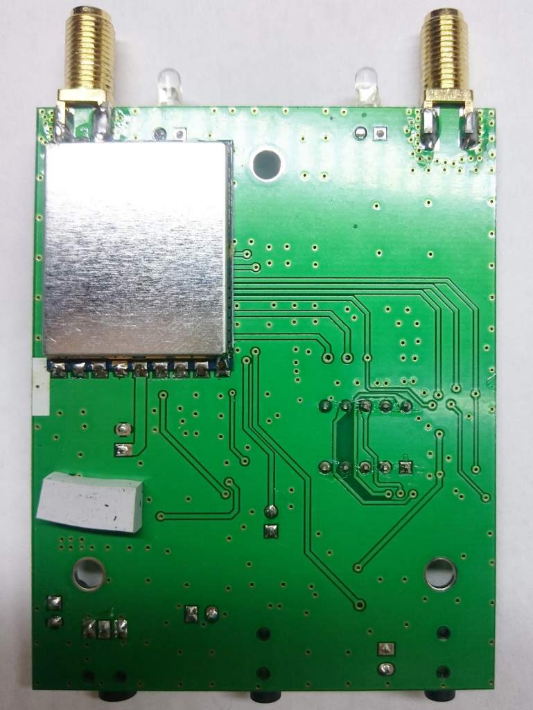

Мож кому интересна будет внутрянка этого приёмника...

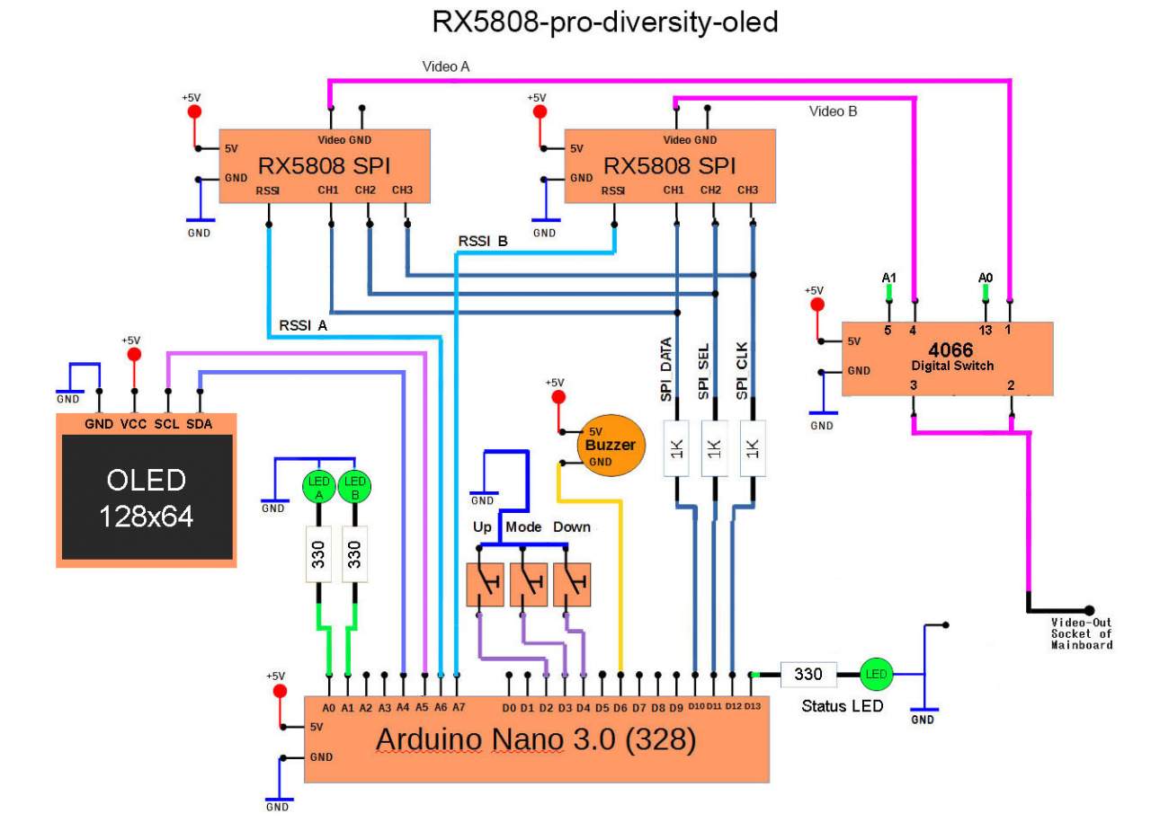

Но, собаки, затёрли название главной микрухи. Её можно заменить шестиканальным коммутатором CD4066B, но к нему нужен контроллер управления... пример включения ниже...Вопросы технического характера в личку не задавайте! Всё-равно отправлю на форум!
штука хорошая , но не для цифровых линков скорее..Сообщение от lipton Посмотреть сообщениеМож кому интересна будет внутрянка этого приёмника...
