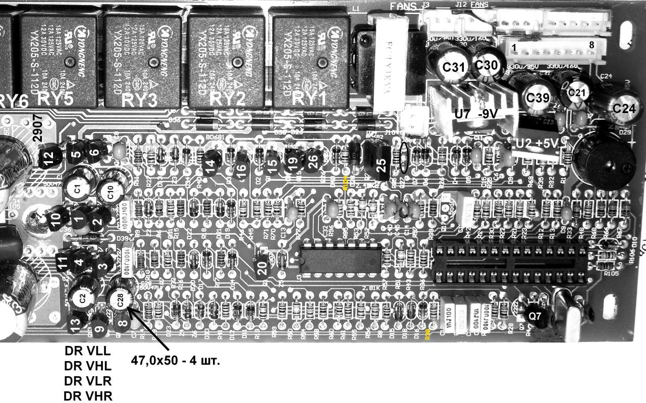

У нас на конторе для базовых станций применяем Rucelf UPI-420.
Достоинства:
работает с одним внешним аккумулятором (12В, до 60А/час ставим), входное напряжение от 145 до 250В, синусоида на выходе, недорогой, изготовлен качественно (см.фото), работает стабильно.
Недостатки:
Недоработана программная часть, неудачная компоновка - из-за перегрева выходят из строя электролиты и корпусной вентилятор. Пару лет эксплуатации (в ящике) и можно ремонтировать.
Пытались отдать в ремонт - не берутся...С учетом того, что у нас их около сотни - пришлось разбираться.
Схем в интернете нет (от слова ВООБЩЕ). Но если кому надо помочь с советами по ремонту -
WELCOME!
PS Категорически не рекомендую следовать советам подключать к бесперебойникам АВТОаккумуляторы (если этого нет в паспорте), только AGM! - иначе убьете батарею...быстро... (из опыта).
