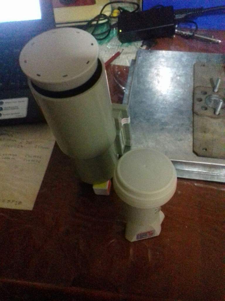

Смотрю на эти спутниковые конвертера. Вернее не на них. а то что ихние волноводы закрывает. Маленький конвертере 12750МГц. И ни на единицу сигнал не падает, проверено на тысячах и тысячах таких. Промолчу о 3500-4200Мгц.. - большой конвертер. И тем более я никогда их не видел расстрескавшимися и сгнившими. И никогда они не теряют эластичность. Мужики (надеюсь мне не скажут - "тамбовский волк тебе мужик") , где такие пластики прикупить? У матушки-России, или у нэньки-Украины? Ткните носом на виртуальные магазины с такой номенклатурой.

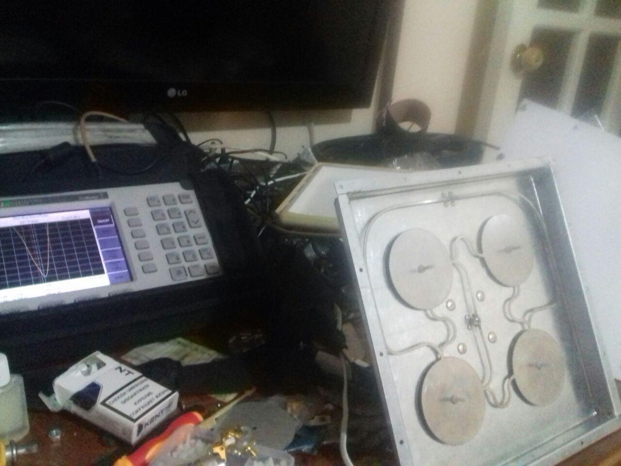

ну вот, опытно-экспентиральный образец МИМО готов. По крайней мере ксв не плохо смотрится, да и на поверку работает не хуже чем оригинал. А теперича нужно прикрыть чем нибудь постыдные места. А чем крыть-то ? Все говорили рекламные пластики - воще не внушают доверия, да и слишком волне противится.Такое впечатление - как будто через год все это расстрескается и раасыпится. Фторпласт есть конечно, но он слишком мягко смотрится. У нас никто не понимает о диреклектрической констанции, или констакции..впрочем я тоже. Привести нужный пластик за тридевять земель - не представляется возмажным, да изготовление прессформ. Так, что можно использовать? Смотрю на соседкий старый кондер БК2000, которому 40лет. Пластиковый кожух , конечно давно потерял яркие свои цвета, но нигде не расстрескался.

пробуйте разные пластики с подключенным прибором. дело в то том, что не существует абослютного радиопрозрачного диэлектрика по определению радиоволны и диэлектрика. к примеру, как и в случае света, радиоволна частично отражается и преломляется при прохождении через границу раздела 2-х сред. в нашем случае это 2 границы: воздух-пластк и пластик-воздух. это меняет картину распределения волн и конечно на приботе КСВ изменится, как и ДН. дальше. каждая среда имеет собственное волновое сопротивление которое зависит от относительной диэлектрической приницаемости. мы согласуем антенну с воздухом, волновое сопротивление которого равно 377 Ом. а теперь мы помещаем туда диэлектрик с отличным (другим) волновым сопротивлением. картина меняется. дальше. фазовая скорость волны в диэлектрике также меняется. волна "замедляется" в диэлектрике. отсюда и замедляющие структуы с использованием диэлектрика. ну и так далее, можно залезть в самые дебри, но смымсл в том, чтоб антенна работала. поэтому пластик должен "закладываться" в антенну на стадии рассчета. а сами защитные конструкции выполняются из материалов с нормированными электромагнитными параметрами. например в изделиях фирмы Kathrein это стеклопластики иногда ABS, а компания RFS использует ABS и поликрбонат и прочие пластики, иногда стеклопластики. вы же ищите то, что вам подойтет методом проб и замеров. здесь советовали "рекламные" ПВХ материалы. ну если не подходят то ищем дальше :)ОСТОРОЖНО! КУСАЮСЬ!!! :diablo:
При одинаковой толщине, влияние "рекламного ПВХ" намного менее заметно, чем АБС, или стеклопластика! А потому что рекламный ПВХ имеет немного вспененную структуру. В диапазоне до 3-х ГГц с расстояния 1,5 см и более, он вообще практически не влияет на КСВ панельной антенны, с расстоянием 5-10мм, влияние минимальное и зависит от толщины пластика. С толщиной пластика 1мм никакой корректировки не требуется!

Пугает наш рекламный пластик - хрупкий какойто, чуть что, гоотов треснуться. И как будто через год под солнцем утомившись ультрафиолетом стрельнет "хенде хох". А тута как раз десятками лет бакинские кондюки не испугались солнца и влаги. Вот и мылишка как у Архимеда у меня - хоть крикни "Эврика". А этих все сносят и сносят на слом . Корпуса ихние можно прикупить по 1доллару за 3-4 кило. а далее мона будет измельчить и в листы, есть такой цех. Потом вовеки будут вспоминать - откуда такие вечные бандуры? Скажут- от лан23. (умею я подхалимничать.) А то отнес этот кусок бакинца в институт полимеров и в институт связи на предмет дирэлектрической констактанции---моя не понимай, иди дальше, на дороге не стой.
Поэтому погадал, может ктото из местных тоже спустилась такая идея как "бакинца" измельчить и отлить в лист, в угоду антенне
