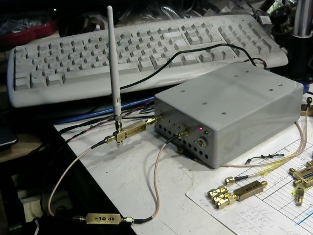

Минимизировал длину кабелей, подключил через линейный стабилизатор (в комплекте импульсный) замерил общее потребление вместе со встроенным вентилятором получилось 190 мА. Проводил измерение мостом антенн.

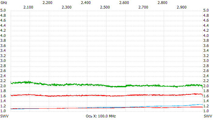

Измерил свои нагрузки. Внизу голубая и красная это я менял нагрузки 50 Ом китайские между собой, далее 33 и 25 Ом самодельные.

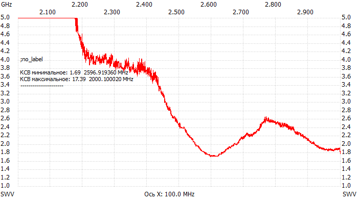

Это антенна TR-LINK родная
Этот зигзаг похоже делал для YOTA или чет не так делаю добавлю.

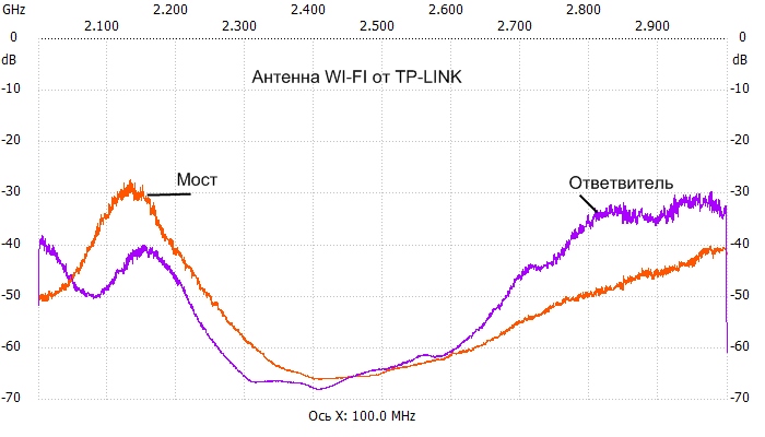

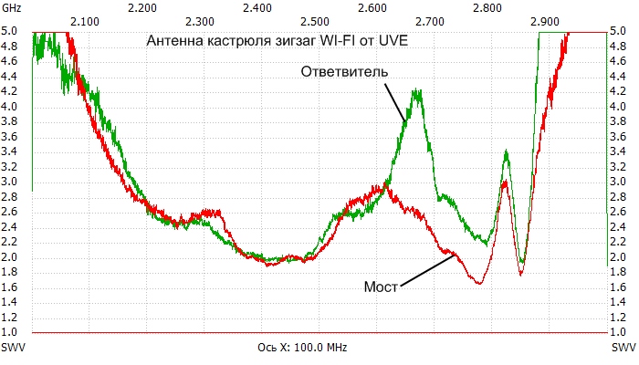

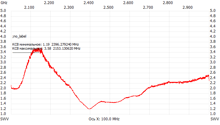

Выдержал одинаковые условия - кабелечки, переходники использовал один и тот же нагрузочный резистор,
с толком расстановкой откалибровал. Проверил три антенны, с мостом и ответвителем, получил такие результаты.
Осталось выполнить совет lipton.
Буду весьма признателен, за любой совет по данному вопросу.Сообщение от lipton Посмотреть сообщениеЧтоб определить какой результат точнее, нужно взять "эталонную" антенну с заведомо известным графиком КСВ и желательно не идеальным.Последний раз редактировалось starik0; 23.04.2018, 17:23.
