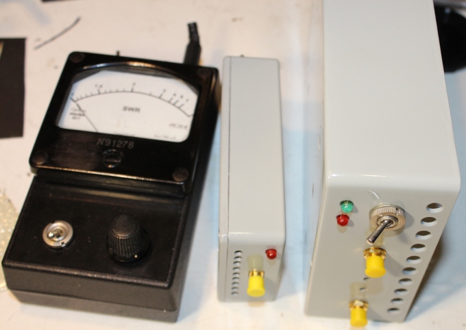

Собрал я две антенны Wi-Fi, две антенны для JOTA, опробовал все работают и что дальше а дальше захотелось узнать их характеристики.
Потихоньку начал у Китайцев выписывать, то одно , то другое, за четыре месяца прикупил такой комплект.

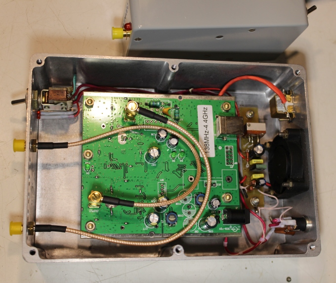

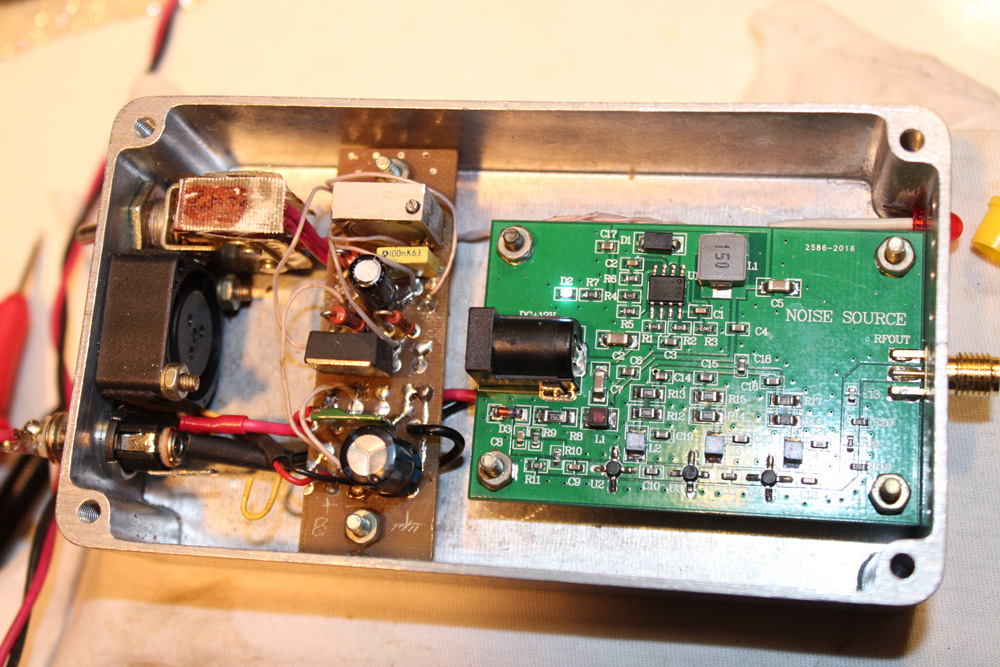

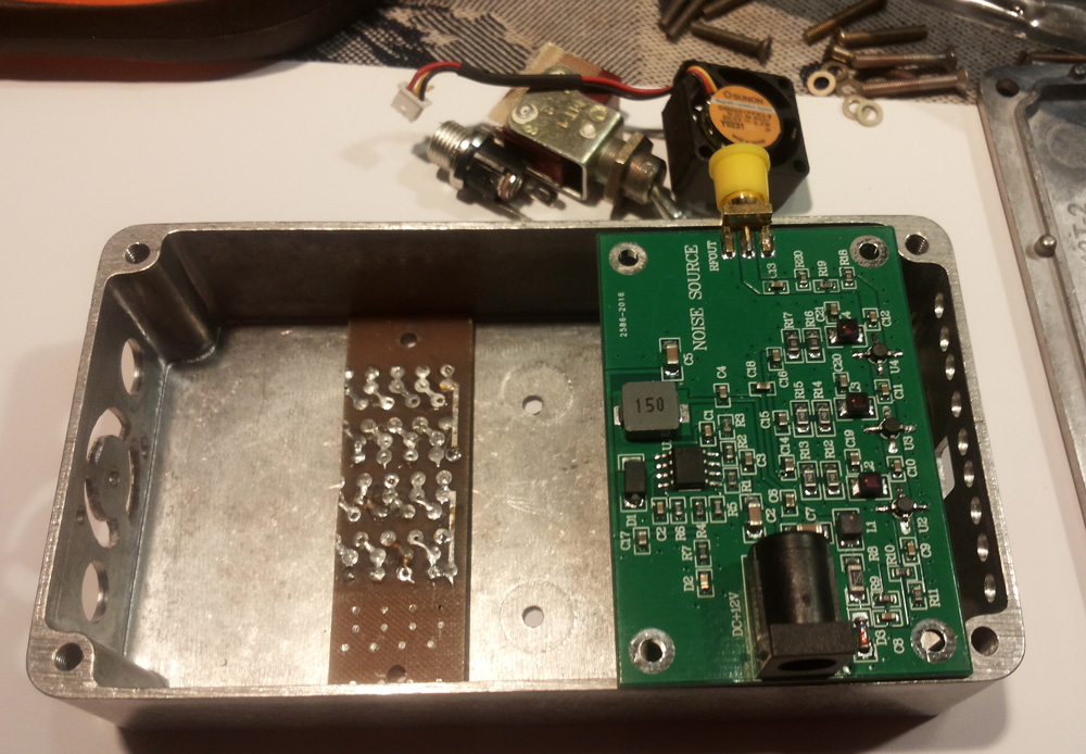

Первое что вставил в корпус был генератор шума, первый пришел.

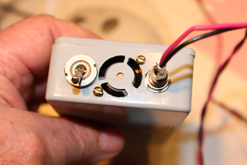

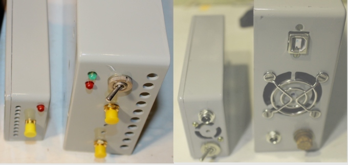

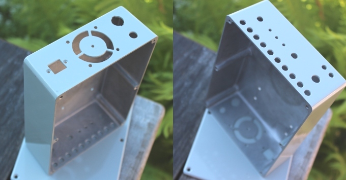

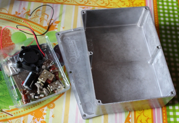

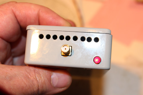

В чип-дип нашел подходящий корпус, насверлил отверстий, установил плату генератора, вентилятор 20х20 мм, говорят греется, вентилятор 5 V, через стабилизатор подал 3 V, чтоб не сильно гудел. остальное все видно.
Добавлю где брал комплектующие.
Нагрузка, генератор шума, NWT4000,разъемы и косички, аттенюатор, диоды корпуса в Чип Дип, можно и на АЛИ, остальная мелочевка из старых запасов.
