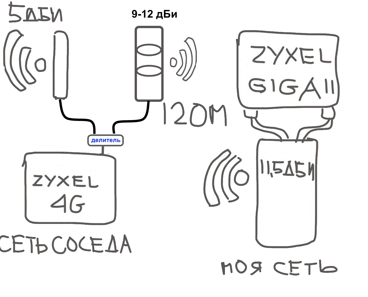

        Хотел предложить две антенны, одна по дому раздавать, вторая на улице для связи с базой.
        Прикинул, и думаю хреновая идея,да?
        15дБм(31.6мВт) + 5дБи = 17.8 дБм(100мВт)- это сейчас.
        15дБм(31.6мВт) - 3дБ(на делителе) -1дБ(потери в 1м кабеля) + 5дБи = 13,8дБм(24мВт) (без кабеля 14,8дБм(30,2мВт))
        15дБм(31.6мВт) - 3дБ(на делителе) -5дБ(потери в 5м кабеля) + 12дБи(антенна на улице)=19,8дБм(95,5мВт)
        Если б роутер был чуть мощнее...

            Vitek, а как организовать этот делитель?
            Я где-то читал, что у Zyxel с одной внешней антенной, есть вторая внутренняя, для покрытия мертвых зон. Но сам я его не вскрывал, подтвердить не могу.
                Ну... от тебя этого не ожидал! Как более слабая будет покрыват?
                Если вифи чип имеет два ант входа -то это либо два полноценных канала (2Т2R) тогда две одинак антен либо второй ток Rх (1Т 2R) и ант может быть и меньше (внутр)
                Сплитер для репит- ересь!

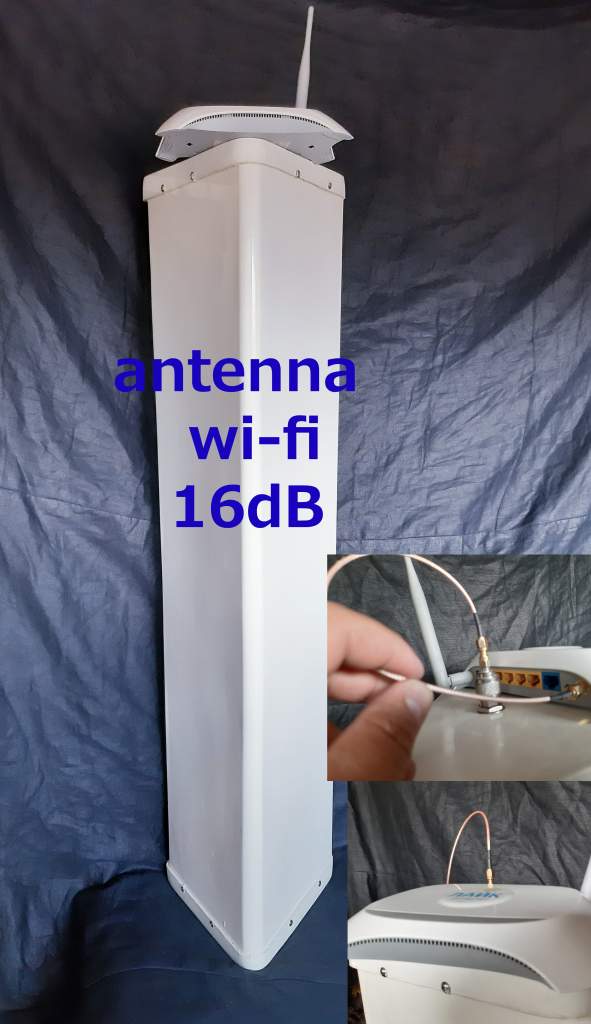

                            как вариант раздачи половине квартала. Бесплатно досталась бандура..херрачит ну без комментов

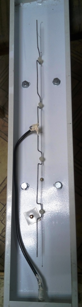

                              Привет, а нутро могешь показать?:)
