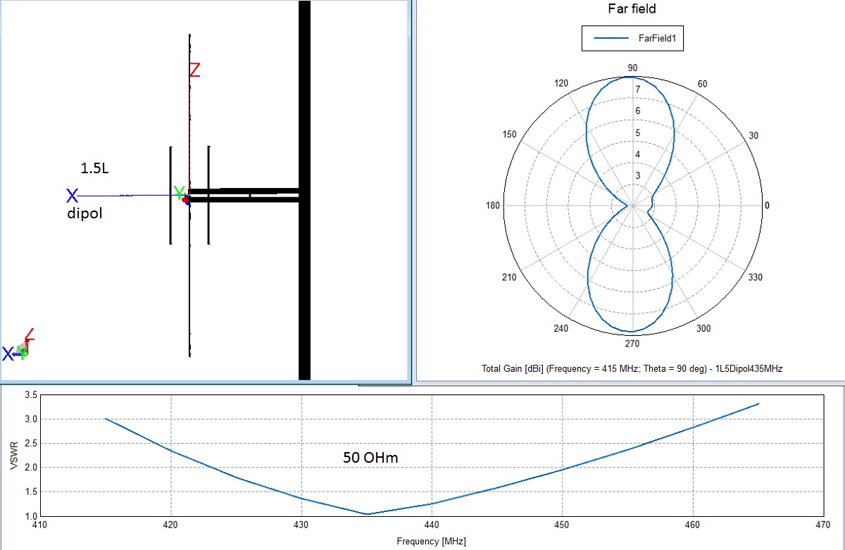

Зверь антенна с круговой ДН на 430 МГц

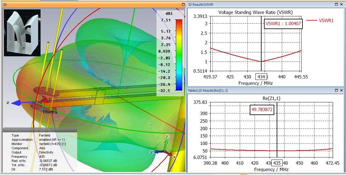

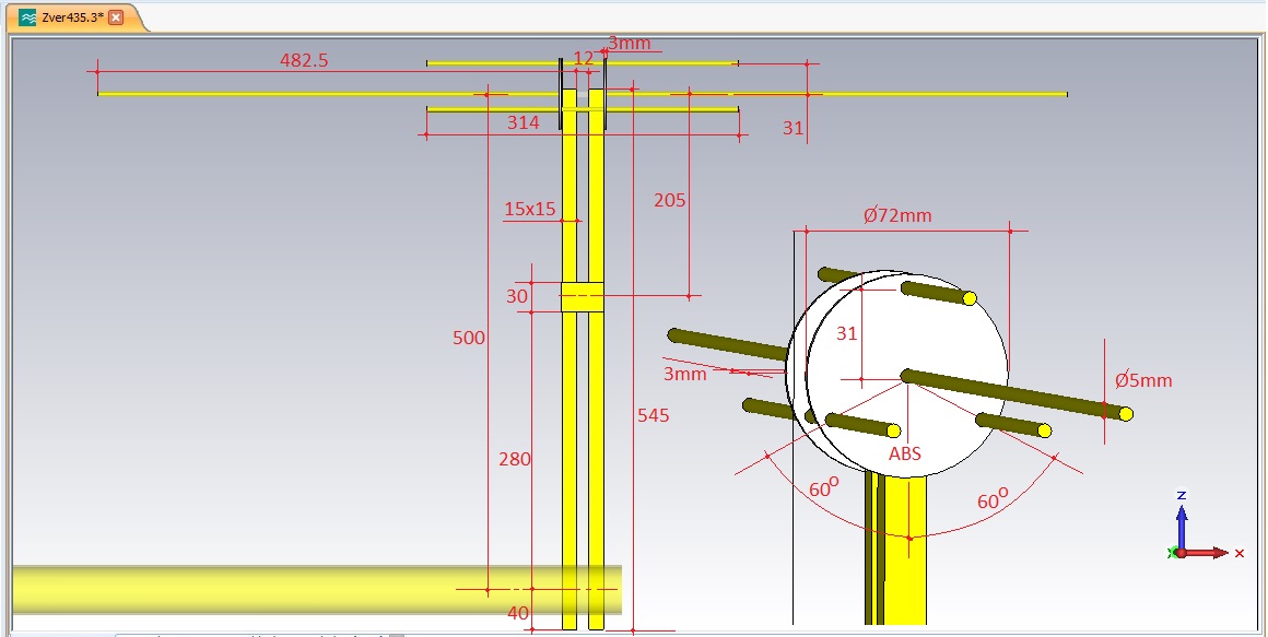

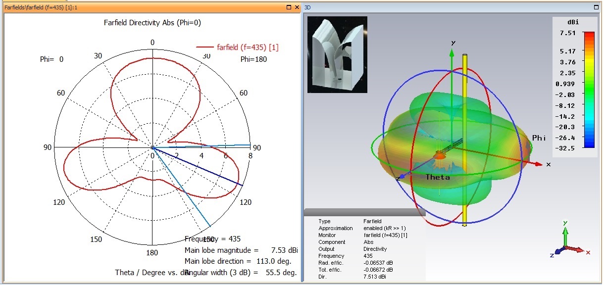

Что-то я пропустил второй скрин. UVE, у Вас 2 директора? Второй директор крепится через изолятор, или короткозамкнутый?Сообщение от uve Посмотреть сообщениеДа, неравномерность около 3/4 дБ. На скринах расстояние до мачты 400 мм.
Конечно, через изолятор. Иначе шлейф-кронштейн замкнётся. Да, два директора. Такая схема кругового 1.5L излучателя давно фигурирует на сайтах по антеннам. Крепят её на макушке мачты и в нижней половинке вибратора делают запорный стакан.

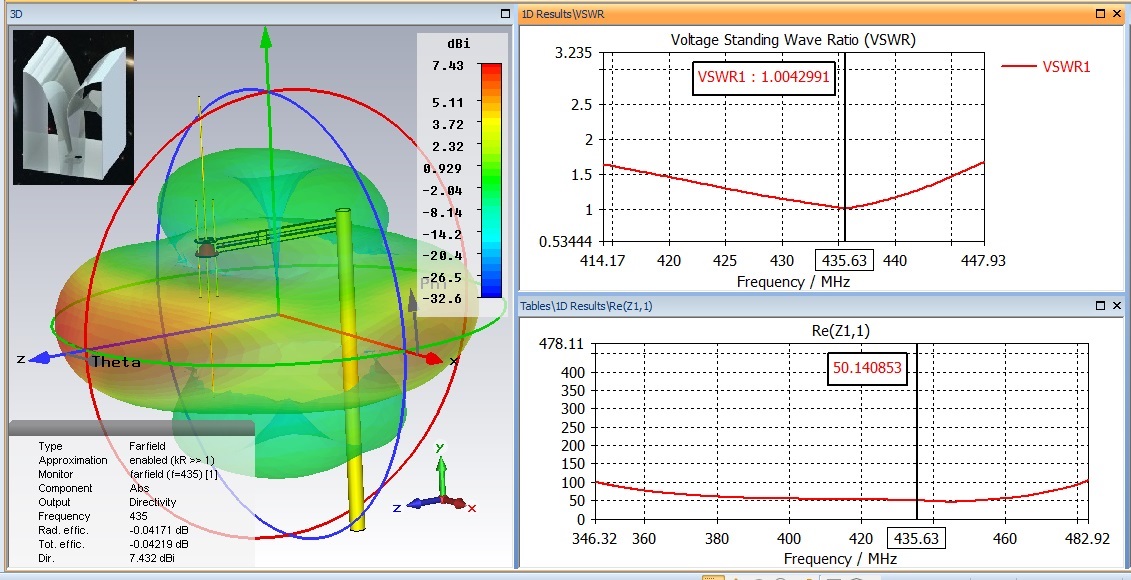

В нашем случае крепление сбоку мачты, поэтому нужно учесть( минимизировать) влияние мачты на ДН подбором расстояния до неё.
Я имел ввиду, замкнут ли он на нижнюю траверсу ("землю").Сообщение от uve Посмотреть сообщениеКонечно, через изолятор. Иначе шлейф-кронштейн замкнётся.
Вот о чём я Димке и говорил! А он, давай помоделируем... Чё время зря тратить...Сообщение от uve Посмотреть сообщениеЯ бы не стал называть нижнюю траверсу "землёй". Это симметрирующий шлейф, и подсоединение к нему директора нарушит работу схемы симметрирования.Вопросы технического характера в личку не задавайте! Всё-равно отправлю на форум!
Я думаю они могут быль любой, самой неуязвимой для погоды формы. Это я уж так, чтобы попроще было сделать.Сообщение от lipton Посмотреть сообщениеДа, всё хорошо, но надо уменьшать площадь круглых диэлектриков. Иначе в непогоду это будет сильный косяк!
Сообщение от uve Посмотреть сообщениеНе плохо бы посмотреть на обычную ДН в азимутальной плоскости.
