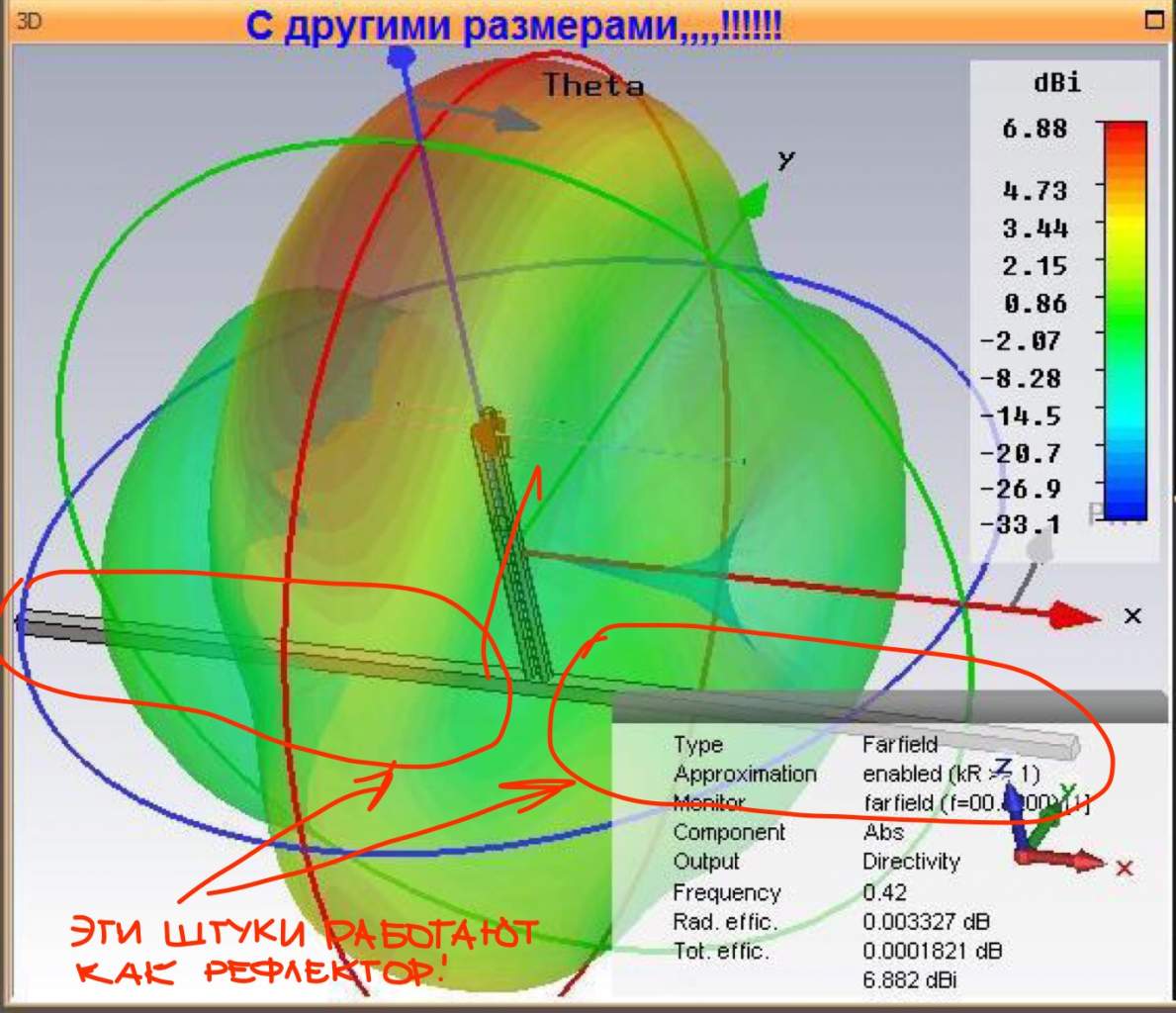

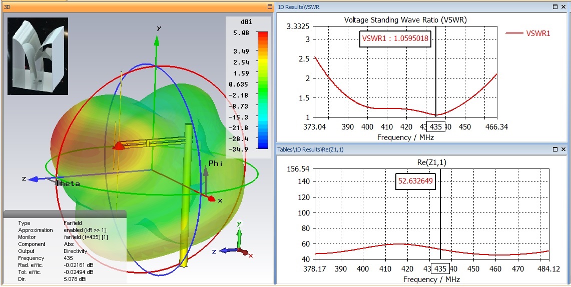

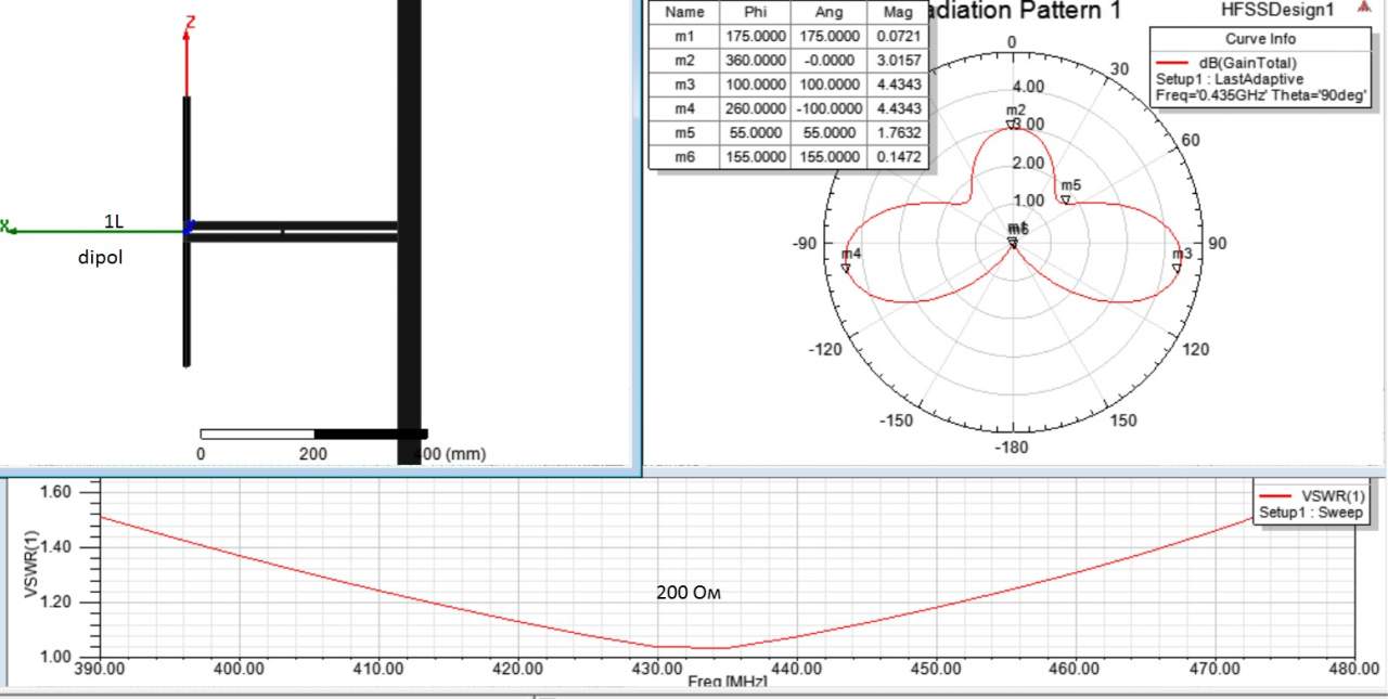

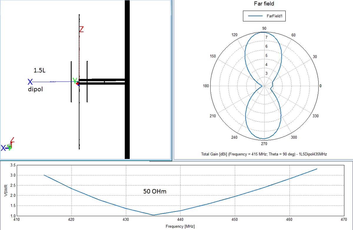

Именно мачта и оказывает влияние. Но его не избежать в любом случае, не зависимо от интервала мачта-диполь. Антенну надо на что то крепить. Даже если убрать мачту, останется кабель, который сделает диаграмму не идеальной. Отводить его в сторону под плоским углом не всегда возможно.
В антеннах такого типа, идеально круговой ДН просто не бывает. Бывает максимально приближенной...Вопросы технического характера в личку не задавайте! Всё-равно отправлю на форум!
Да, неравномерность около 3/4 дБ. На скринах расстояние до мачты 400 мм.Сообщение от lipton Посмотреть сообщениеВ антеннах такого типа, идеально круговой ДН просто не бывает. Бывает максимально приближенной...
