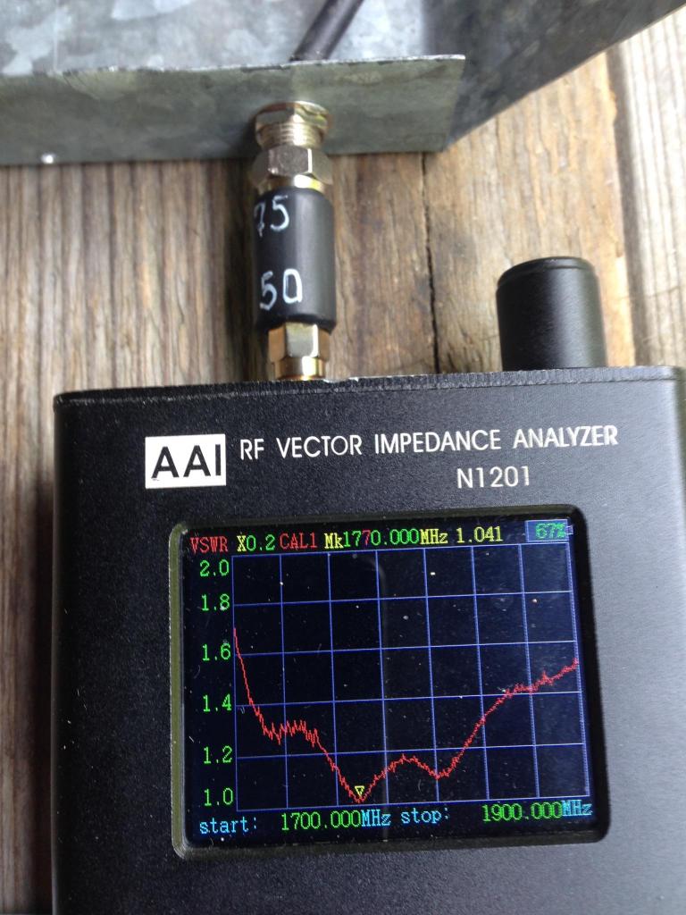

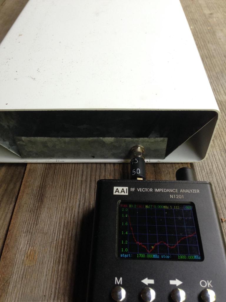

    Закрались смутные сомненья, что КСВ слишком хорош, по сравнению с расчетным. Решил поменять кабель, на более толстый, и не делать его в полволны, а откалибровать прибор с этим куском кабеля.
    Результат очень похож на расчетный, но вверху несколько хуже.

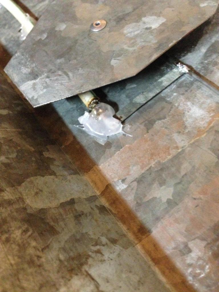

    Но вот, что термоклей животворящий делает:

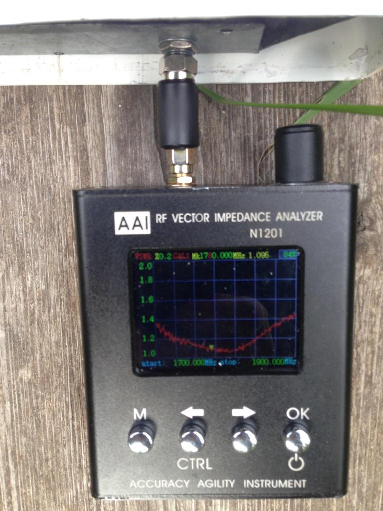

    Собрал таки версию для В3(1800МГц). Старался соблюсти все размеры, но с заклепками не так это просто, они чуть выгибают патчи, и зазоры до рефлектора плывут. Решил, померяю как есть, немного подшаманил с зазором полоска, и результат прямо поразил:

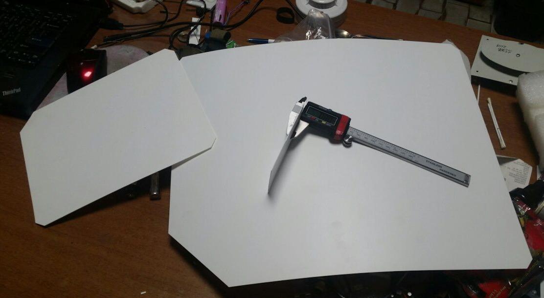

    Идет обсуждение/описание антенны из 4х квадроэллипсов, не двойного патча. По размерам квадроэллипса идет отсылка в тему про двойной патч, но в прилагаемых выкройках размеров нет, есть упоминание про то, что нужно проверить размеры после распечатки, как можно проверить размеры, если они не известны.
    Еще раз повторяю, окончательные размеры по ссылке в первом посте. Выкройку при распечатке надо подгонять по размерам в ссылке, так как принтеры у всех разной степени изношенности, и размеры плывут.
    Лично Вам я советую забыть про выкройку и чертить чертилкой на железе. Так будет быстрее.
