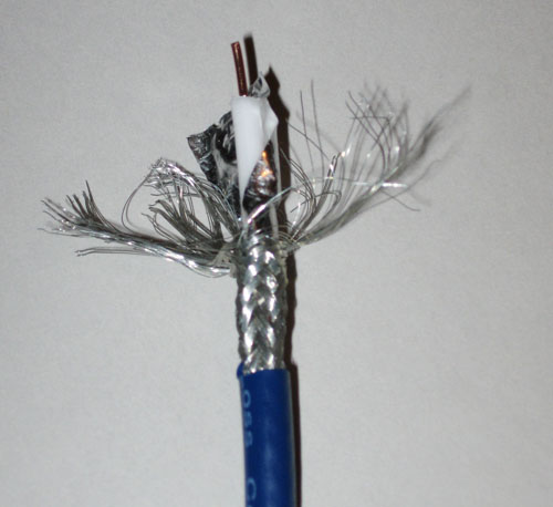

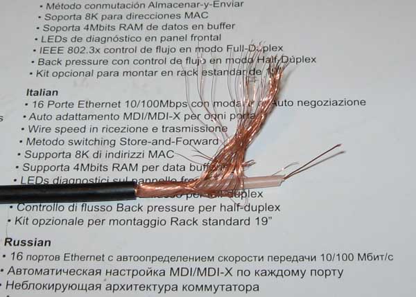

Мне вобщем то все равно что ты будеш ставить ,каждый волен набивать себе шишки сам.Но на рж 213 на частоте 900 мгц затухание 30 дб на 100 метров ,а на рг58 более 60 Причем с увеличением частоты показатели плывут у рг58 в геометричской прогрессии :)Из бухты кабеля длинной в 100 метров удавалось вырезать 5-6 кусков  по 5-6 метров соответствующих заявленным параметрам :)Мы не говорим о так называемыл лов-лосс кабелях..я беру в пример средние дешовые кабеля.Ссылка что дана выше это и есть закос под лов лос кабель (типа рг58) тв сравни его с лов лоссом типа рг8-рг213 :)
