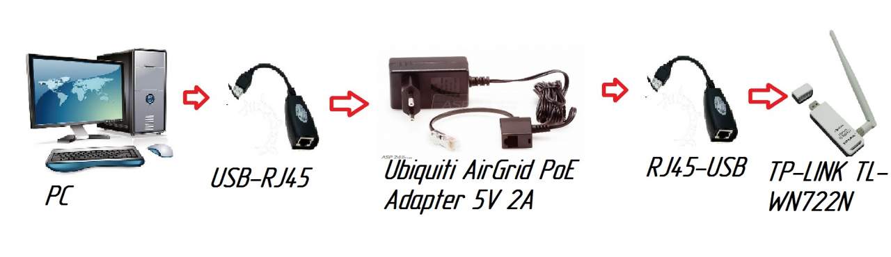

Интересует вопрос выноса WIFI адаптера TP-LINK TL-WN722N, или иного адаптера, на место с более устойчивым приёмом сигнала. Приблизительное удаление от рабочей машины ~18 метров, подача доп.питания на стороне с адаптером не устраивает. Приблизительно планирую действовать вот таким методом:
- Выход USB на рабочей машине
- Переходник с USB на витую пару (USB удлинитель по RJ45 витой паре до 50м)
- Питание PoE 5V 1A :search: asp24.com.ua/ubiquity-aksessuary/ubiquiti-airgrid-poe-adapter-5v-2a/
- Витая пара на ~18 метров.
- Переходник с витой пары на USB (USB удлинитель по RJ45 витой паре до 50м)
- WIFI адаптера
Теперь сама суть - возможно ли вообще такое (приблизительную схемку накидал во вложении) и если возможно - хватит ли питания и тд? потому что сейчас имеется 14 метров витой пары и переходники с USB на RJ45. Во время "испытаний" винда подхватила и работает (на щёт переподключения устройств вроде не замечено), НО как только запускаю подключенный адаптер с этим 14м удлинителем на линуксе то тут и начинаются постоянные дисконнекты и потеря вообще устройства. я предполагаю что не хватает питания, хотя легко могу ошибаться и теряется не только питание но и сам сигнал, одним словом я прошу помощи в решении данного вопроса.
