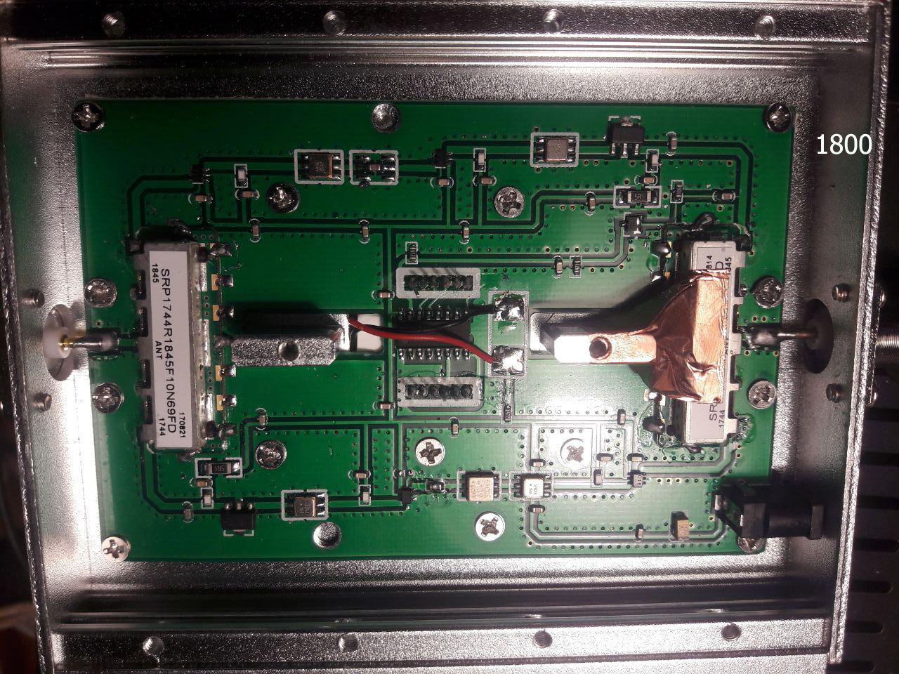

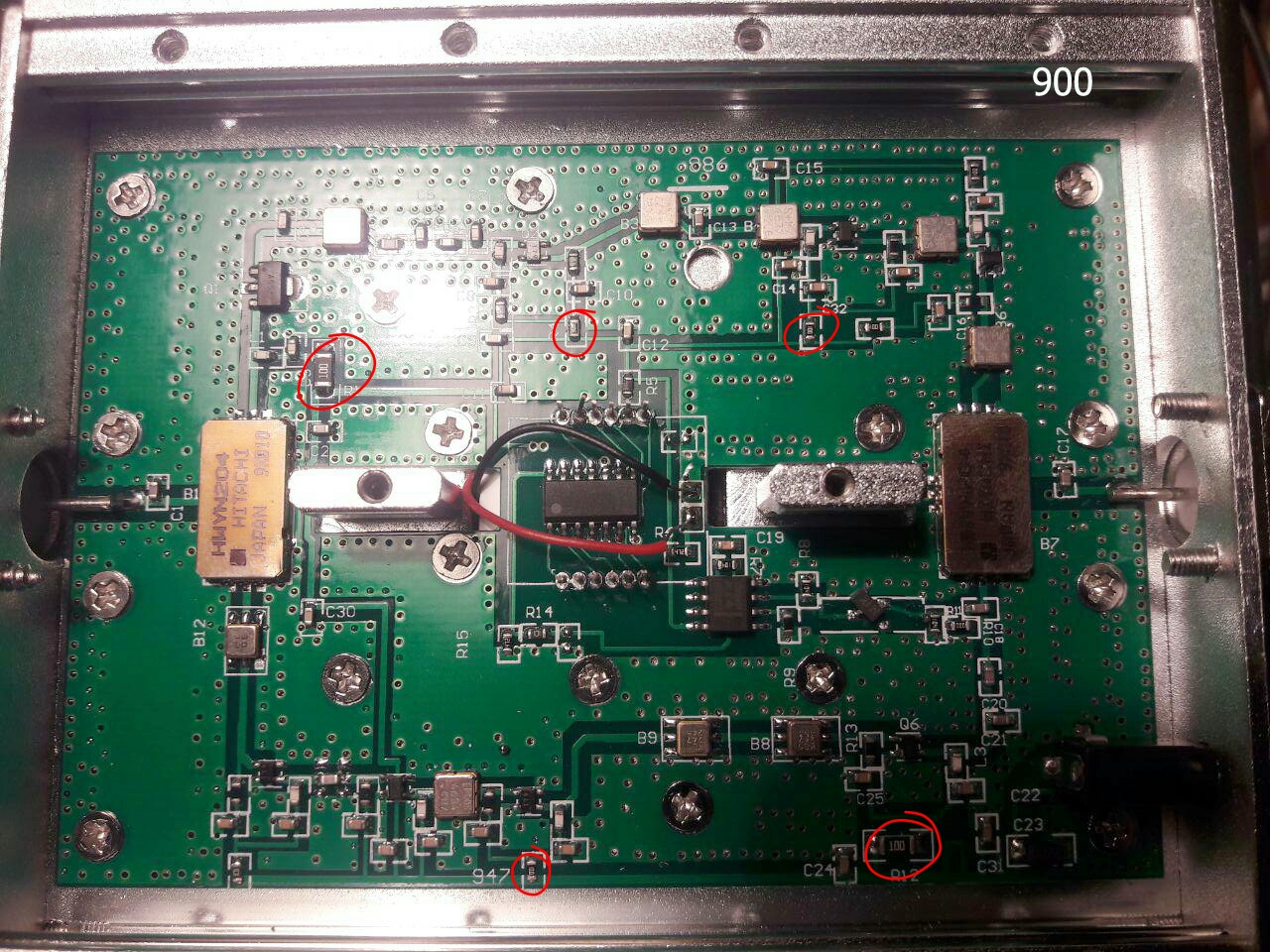

      Возможно WM достался раскачанный репитер... Мне бы качественное фото внутрянки, я бы показал, как можно качнуть ещё несколько дБ.

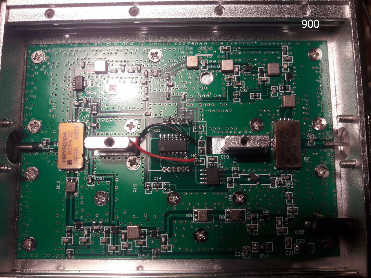

            900 и 1800. Не смог найти 2100..может всех их на расход пустил. Удручил 900 с двумя выходами- очень уж через одно место сделано

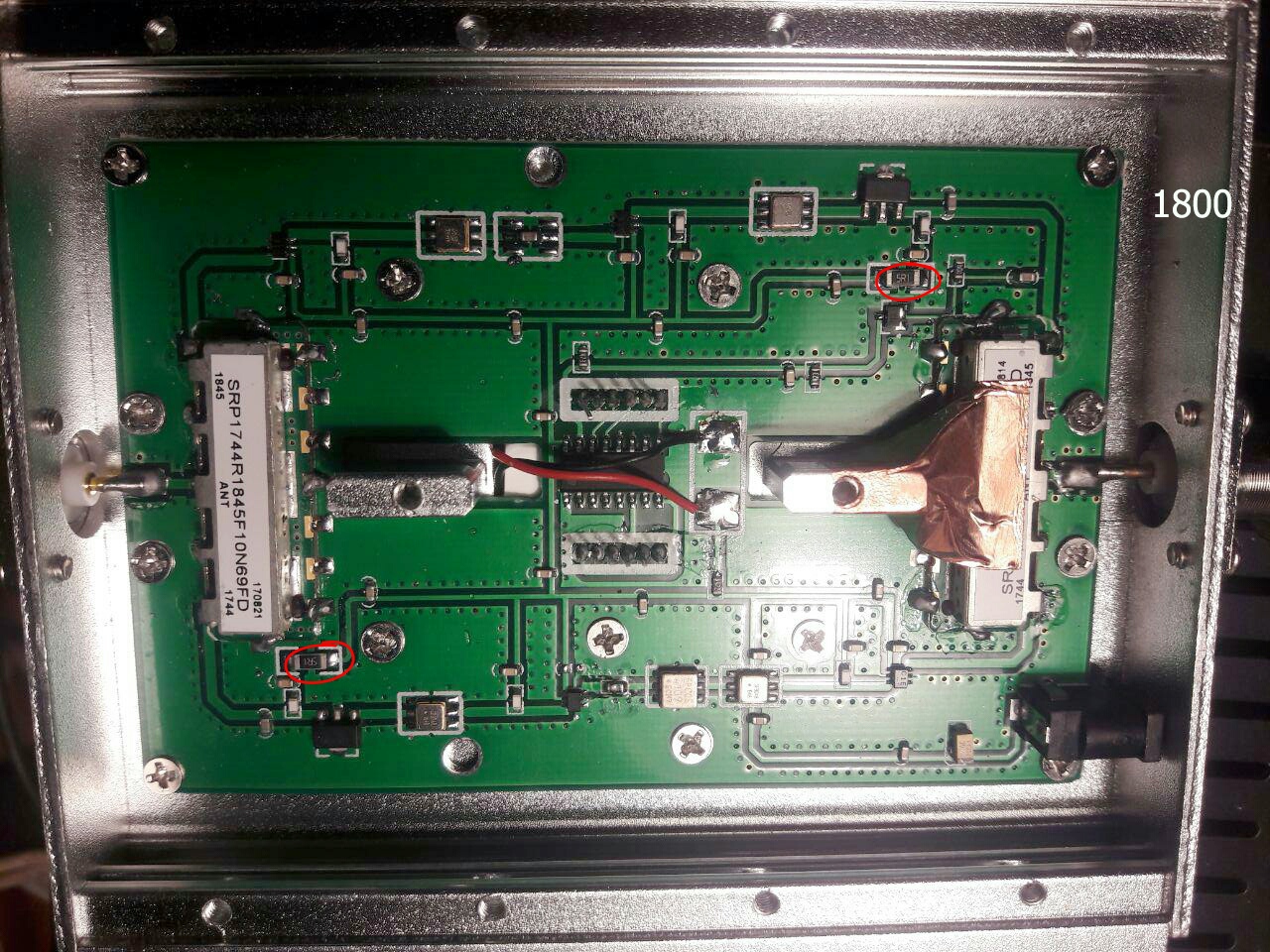

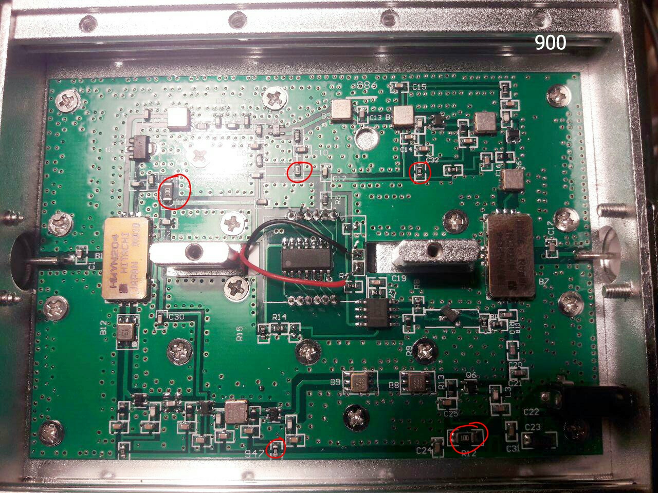

              Красным обвел резисторы, которые нужно закоротить. Просто сверху напаять тоненькую перемычку. Усиление вырастит на 3-6 дБ. Желательно процесс контролировать на измерителе АЧХ. Дабы избежать свиста(самовозбуда).
                .....Желательно процесс контролировать на измерителе АЧХ. Дабы избежать свиста(самовозбуда).
                ачх-измерителя нет. Но по Вашей последней цитате можно делать вывод, что, если чтото не так пойдет, то на телефонном аппарате свист будет слышен? Если и впрямь так, то придется по одному запаивать - вкл питание - обращать внимание на посторонние звуки. Если нормально, то дальше запаивать. А если свист появился, то прекращать делать перемычки.

                      это как повезёт. в лучшем случае будет "нет сети", если возбуд сильный и попал в частоту на которой в даный момент устанавливается связь с БС.
                      в худшем случае связь останется (мощность помехи недостаточно сильная чтобы полностью помешать связи на текущей частоте), но может быть невозможна на других частотах или создавать помехи соседям. Или просядет энергетика/скорость линка. Для голосовой связи это может быть никак не заметно, а для UMTS/HSPA просядет скорость против достижимой на такой силе сигнала.

                          Не заморачивайтесь! От этих перемычек, лично у меня, ни разу не "засвистел"! Но предупредить я обязан!
                          "Засвистеть" - это значит перейти в режим генерации на какой либо частоте, возможно даже на "своей".

                            Добрый вечер!

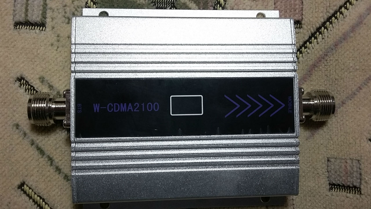

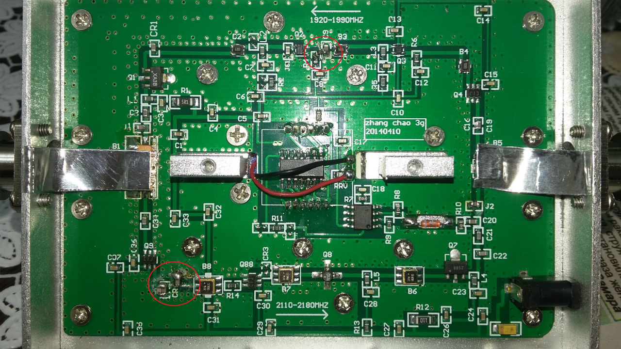

                            Достался мне вот такой экземпляр китайского производства, под 3G 2100 Mhz. Решил попробовать как и Vodkaman, для удешевления комплекта, сменить N разъемы на F. При вскрытии обнаружил на плате, в двух местах, проблемы (обвел красным). Подскажите, могут сказываться на работе эти проблемные места? И основная и огромнейшая просьба, подскажите, можно с помощью перемычек усилить данный аппарат?
                              Да нет там вроде никакой проблемы... Чё то настраивали и не отмыли...
                              Можно поставить перемычки на R1, R2, R12, R13. 2й и 13й под вопросом, плохо видно что там.
