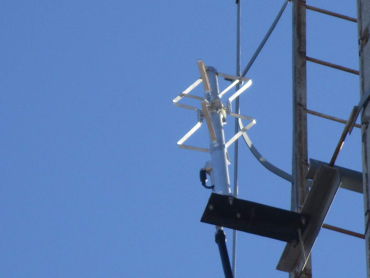

 Ни у кого нет фоток антенны? Что-то с наскока я не нашел...Последний раз редактировалось Vodkaman; 21.03.2016, 00:57.

 Это так называемая турникетная антенна с круговой диаграммой направленности и горизонтальной поляризацией , с коэффициентом усиления примерно 3-4 дби и основным лепестком в вертикальной плоскости около 35 - 45 градусов. Судя по фото антенна на ДМВ диапазон и причём очень не грамотно установлена - не должно быть рядом с ней ни каких предметов,стоек и пр. на расстоянии хотя-бы 10 -15 длинн волн. Несколько лет назад проектировал подобную антенну для Wi-Fi(есть тема на форуме - если не удалили).Сообщение от валет Посмотреть сообщениескажите пожалуйста такая антенна вроде как всенаправленная ??
