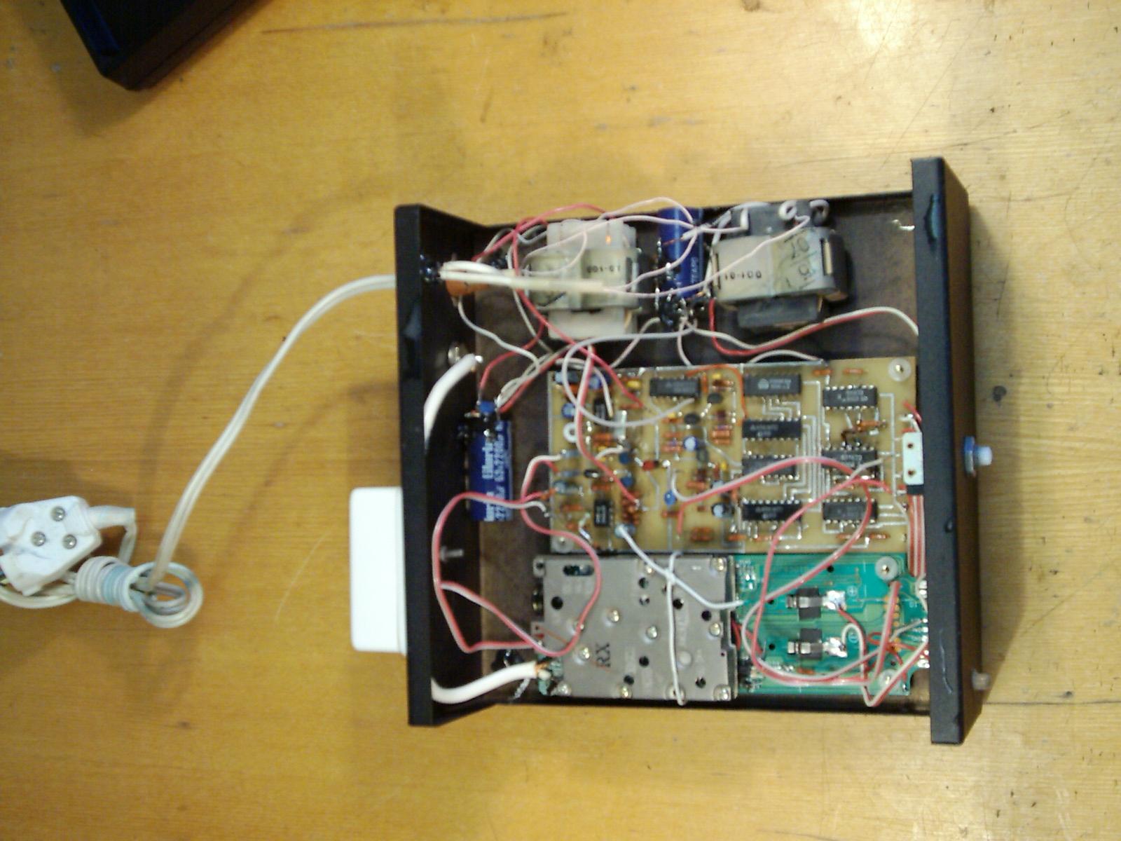

                Я всю жизнь занимался доработкой китайской дичи, паразитируя на дефектах "оборудования" из Поднебесной. Ещё до появления сотовой связи дорабатывали Voyager, Harvest, Senao. В те времена когда сотовый телефон D-AMPS или Digital AMPS был экзотической редкостью, у меня был в кармане миниатюрный мобильник с радиусом 70 км потому что из своего дома я сделал релейкой вынос на самое высокое место в городе, где установил доработанный Voyager с самопальной ФАР-6 с мощным дуплексным усилителем. Всё производили сами дорабатывая импорт.
                Спойлер (+/-) (ФАР-6 и релейка)
                Релейку я изобрёл сам, был в этом большой интерес тогда. Продавали и устанавливали мы их сотнями. В основе радиосредство Panasonic KX-T7980BX, то есть опят-же доработка ввозимого импорта. Её у нас на фирме монтажники прозвали "кормилица" за постоянную работу и востребованность.
                Спойлер (+/-) (схема релейки)
                Если вспоминать всё, будет слишком длинный разговор. Суть в том, что некачественные репитеры- благо. А дефицит чего-то на рынке есть большое хорошо. Почему Китайцы не делают их качественно я много раз объяснял.

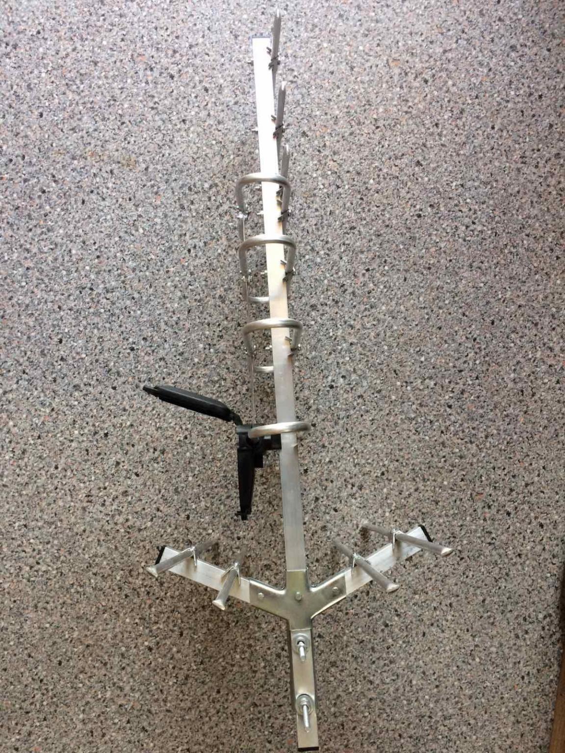

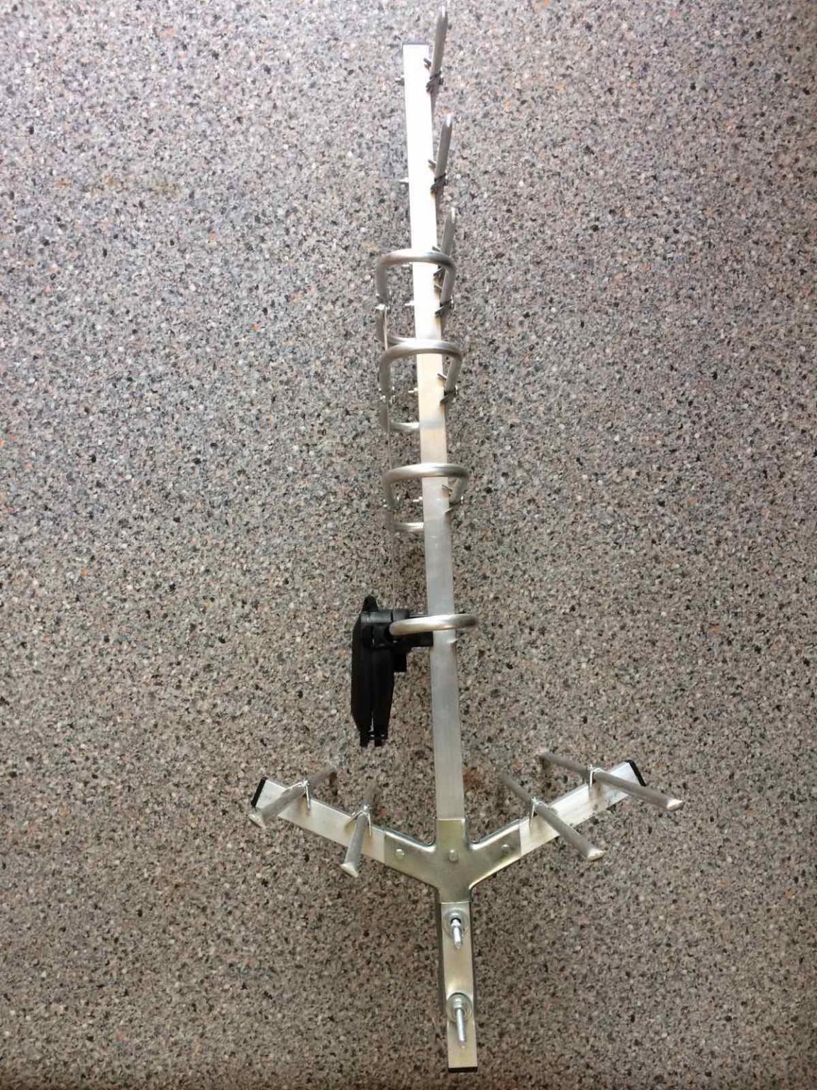

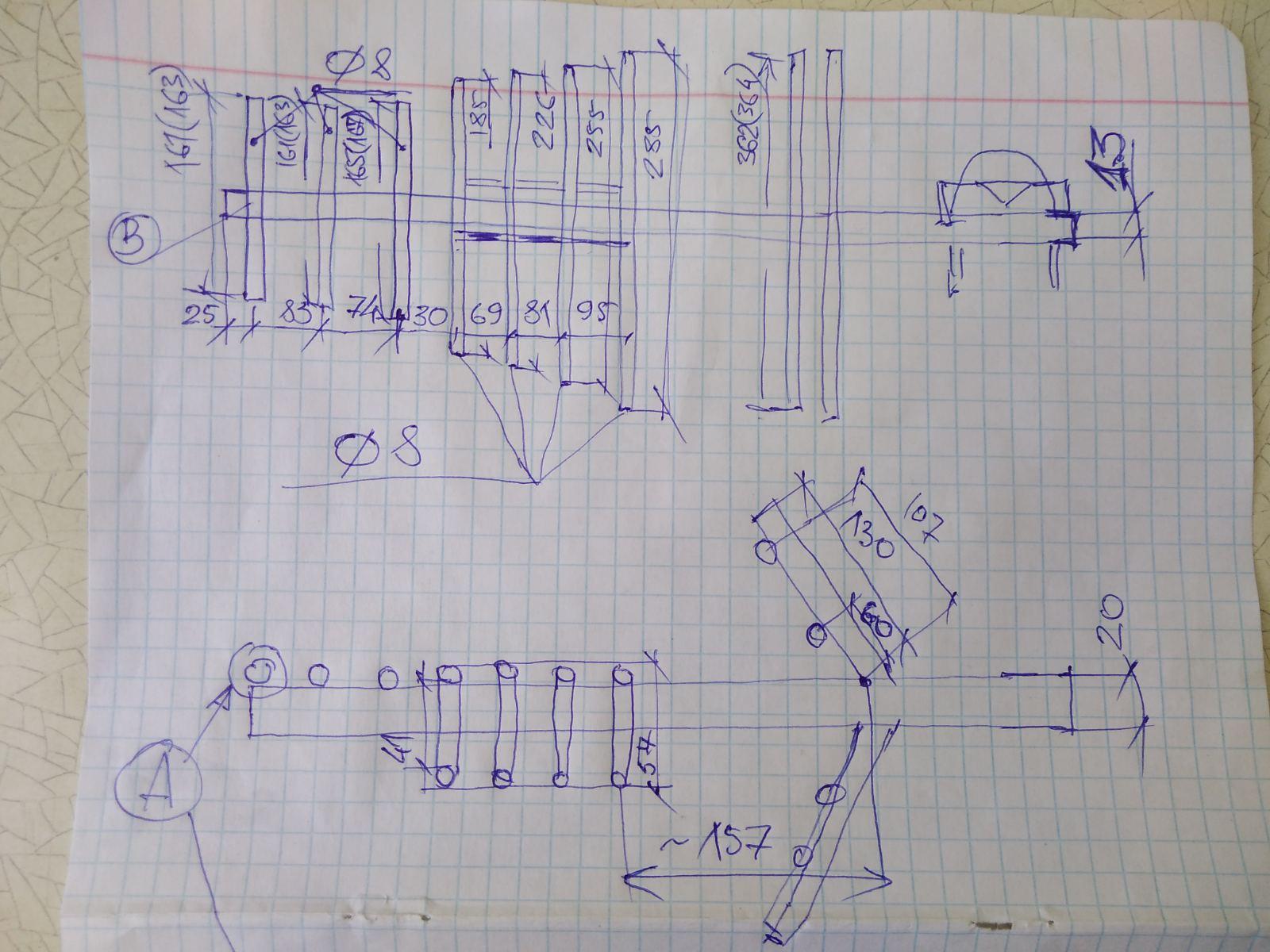

                    Сосед приволок себе. снял размеры, может кому то это чудо нужно.

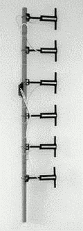

                      Привет, а сам не пробовал отмоделировать? Интересно, как несколько вибраторов, работают в параллель?
                        С запиткой как у логопеда (собирательная линия с перекрестием между вибраторами), я много видел, а вот чтоб так с петлевиками... не припомню...
                          Точно помню видел, нам Иван показывал.
                          Несколько петлевых вибраторов Uve собирал в кучу, думаю что и так можно, но воть вопрос? С каким выхлопом?
                          Чем будем жертвовать?
                            Давно очень в литературе описывалась "антенна бегущей волны"(можно загуглить картинки, на ЛПА похожа), но там обычные вибраторы... Ничего по этому типу не скажу, никогда не связывался с ними. Наверное как то работают!
                              Bandwith в 4 шага ... как старые телевизионные антенны ... imho .
                              300 Ом разделены 4 = 75 Ом...?
                                Не в этом случае...
                                Такое актуально только в относительно узком диапазоне частот! Иначе у ЛПА было бы входное 2-3 Ома...
